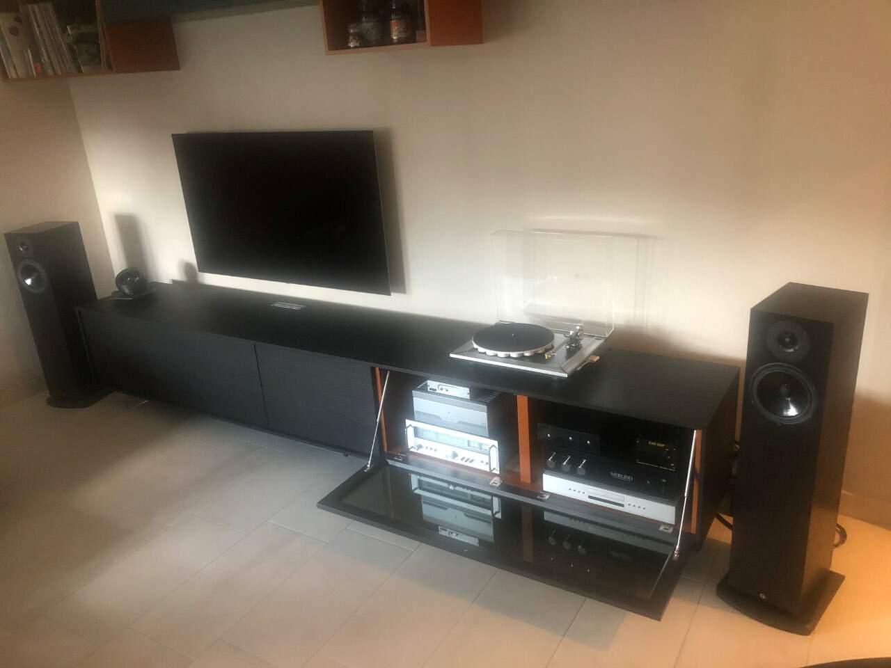

FedeZappa Inviato 23 Giugno 2022 Condividi Inviato 23 Giugno 2022 Ciao. Io sono stato costretto a un ripiego simile. Ti inserisco la foto a pura finalità estetica, in quanto: - lo schienale è chiuso e ho potuto praticare solo fori passacavo, di più non mi è stato concesso - le elettroniche sono impilate, perché, visto lo spazio esiguo a disposizione, e la lunghezza/rigidità dei cavi che avevo (e non volevo cambiare) non potevo rischiare di battezzare delle altezze dei ripiani che poi non sarei riuscito a rispettare (es il finale Quad mi serve a quell’altezza, poggiato sul tuner, altrimenti non ci arriva il cavo rca dal pre Klimo Merlino posto nell’altro scompartimento); - ripiani non voglio inserirli (-> vedi il punto precedente e diventerebbe oltretutto impossibile fare curve strette coi cavi), ma le elettroniche più in basso (tuner e lettore cd) sono robustissime, almeno su questo posso stare tranquillo - è bene tenere presente l’ingombro posteriore dei cavi, quindi era inutile calcolare l’altezza dei singoli ripiani, dal momento che le elettroniche precedenti, una volta inserite, sono state cambiate in quanto rivelatesi troppo profonde e a sportello chiuso si forzava sui connettori (da qui la non-possibilità, cui accennavo prima, di decidere l’altezza dei ripiani se le elettroniche non saranno definitive). Prova ad immaginare che down-grade: nella casa precedente avevo libertà assoluta per il posizionamento di elettroniche e diffusori, mensola a muro per il giradischi Rega, ambiente pesantemente trattato. Ma nel tuo caso non mi fascerei la testa prima di essermela rotta, dal momento che non avrai uno schienale posteriore. 1 Link al commento https://melius.club/topic/8885-necessit%C3%A0-di-mettere-componenti-stereo-in-una-credenza-consigli/#findComment-500394 Condividi su altri siti Altre opzioni di condivisione...

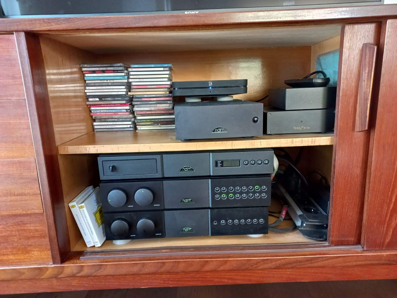

GuidoR Inviato 25 Giugno 2022 Autore Condividi Inviato 25 Giugno 2022 qui sotto la foto, il vano è largo 74 cm, alto 52 cm, profondo 37 tra le elettroniche manca ancora lo streamer che arriverà a giorni e un nap 250 dr che sostituirà il supernait, quando lo troverò... le scelte sono tra: costruire un piccolo telaio da infilare nel vano, dotato di ripiani e colonne (mensole da 65 cm) fissare delle mensole ai lati e metterci dei ripiani grandi come l'attuale (mensole da 74 cm) i materiali possibili che ho trovato come utilizabili sono: multistrato di betulla o faggio multistrato marino mdf spettacolare il lungo thread iniziato da @iBan69 sul tavolino, l'ho letto tutto, 13 pagine, geniale la soluzione di usare taglieri in bambù ikea grazie @gorillone , di che spessore lo metteresti per elettroniche che arrivano circa a 15 kili? grazie a tutti per i vostri consigli e commenti Link al commento https://melius.club/topic/8885-necessit%C3%A0-di-mettere-componenti-stereo-in-una-credenza-consigli/#findComment-502600 Condividi su altri siti Altre opzioni di condivisione...
gorillone Inviato 25 Giugno 2022 Condividi Inviato 25 Giugno 2022 @GuidoR Da 18mm può bastare, ma se vuoi esagerare esiste anche da 30mm … così non ci pensi più 1 Link al commento https://melius.club/topic/8885-necessit%C3%A0-di-mettere-componenti-stereo-in-una-credenza-consigli/#findComment-502601 Condividi su altri siti Altre opzioni di condivisione...
iBan69 Inviato 25 Giugno 2022 Condividi Inviato 25 Giugno 2022 @GuidoR ciao, io ti consiglio di creare un telaio in metallo con dei ripiani e isolarlo rispetto alla base su cui appoggia. Non deve toccare le pareti laterali. Potresti anche mettere dei fogli adesivi di materiale anti rombo, su tutte le pareti. Lascia più spazio sopra agli apparecchi che si scaldano di più e ovviamente togli il fondo. Ps: l’isolamento dal resto del mobile è più importante dello spessore dei ripiani, che comunque non devono imbarcarsi. Link al commento https://melius.club/topic/8885-necessit%C3%A0-di-mettere-componenti-stereo-in-una-credenza-consigli/#findComment-502604 Condividi su altri siti Altre opzioni di condivisione...
