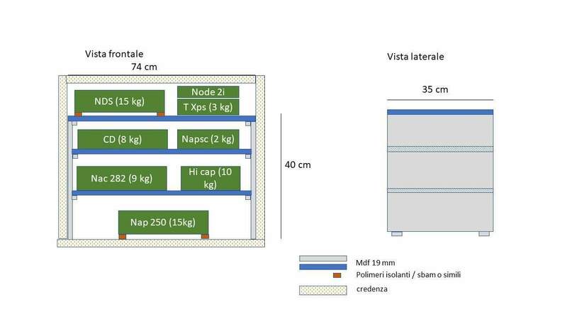

GuidoR Inviato 27 Giugno 2022 Autore Condividi Inviato 27 Giugno 2022 Per i ripiani uso mdf o multistrato? Spessore 20 può bastare? Ho trovato un vecchio progetto di Lucio Cadeddu che diceva di mettere vernice antirombo.. può avere senso? Link al commento https://melius.club/topic/8885-necessit%C3%A0-di-mettere-componenti-stereo-in-una-credenza-consigli/page/2/#findComment-505153 Condividi su altri siti Altre opzioni di condivisione...
GuidoR Inviato 27 Giugno 2022 Autore Condividi Inviato 27 Giugno 2022 @FedeZappa se uno streamer o un pre hanno un alimentatore esterno, se glieli metto a fianco a un paio di cm mi peggiorano il suono? Ha senso mettere sorbotano sotto la struttura ? Grazie Link al commento https://melius.club/topic/8885-necessit%C3%A0-di-mettere-componenti-stereo-in-una-credenza-consigli/page/2/#findComment-505154 Condividi su altri siti Altre opzioni di condivisione...
Gici HV Inviato 27 Giugno 2022 Condividi Inviato 27 Giugno 2022 @GuidoR ti stai facendo troppe fisse, trova un mobiliere onesto, gli porti il disegno di come lo vorresti, usa ripiani robusti e regolabili, pensa all'aerazione (ma hai detto che non metterai il fondo) e sei a posto. ..il mio lo ha fatto il fabbro, è tutto aperto e con ruote (le ho messe troppo piccole, non servono a nulla 🤬), zero vibrazioni. 1 Link al commento https://melius.club/topic/8885-necessit%C3%A0-di-mettere-componenti-stereo-in-una-credenza-consigli/page/2/#findComment-505165 Condividi su altri siti Altre opzioni di condivisione...
FedeZappa Inviato 28 Giugno 2022 Condividi Inviato 28 Giugno 2022 @GuidoR ogni accorgimento, se puoi pianificarlo prima e non ti costa denaro (o ti costa relativamente poco) è meglio adottarlo, ad esempio allontanare l’alimentatore il più possibile da apparecchi sensibili. Sicuro prima ti muovi meglio e’, considerando che il monta/smonta può richiedere tempi lunghi. Nel tuo caso, senza schienale, non so quanto, ma nel mio e coi cavi rigidi e in misura (e la non-possibilità di osservare il pannello posteriore per fare le connessioni -costringendo a lavorare da sopra con gli schemi dei connettori alla mano) può richiedere anche 4 ore per il collegamento di tutte le elettroniche da zero. Mettere del sorbothane prima e provare a staccare per quanto possibile l’alimentatore non è un gran sforzo. Poi magari nel tuo caso non è detto sia fondamentale, visto che non hai valvole (come me), mi pare di capire, e non so quanto possano essere sensibili i tuoi apparecchi. PS. Per l’aerazione in estate non ho grossi problemi, ho lo split del clima sulla parete alle mie spalle che spara preciso sull’hifi. Anche mettendo la mano sul pre a valvole, la temperatura non è mai eccessiva, è poco più che tiepido. 1 Link al commento https://melius.club/topic/8885-necessit%C3%A0-di-mettere-componenti-stereo-in-una-credenza-consigli/page/2/#findComment-505452 Condividi su altri siti Altre opzioni di condivisione...

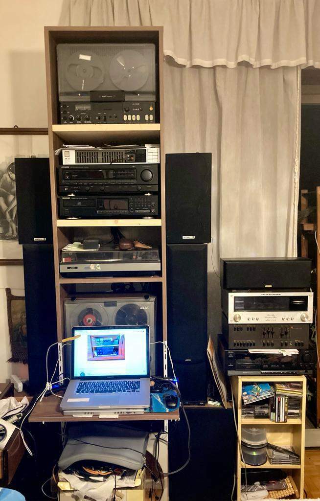

miguelantoniofernandez Inviato 28 Giugno 2022 Condividi Inviato 28 Giugno 2022 ... mi son fatto questo, non sara' bellissimo ma funziona, laterali e fondo da 18, basi da 28... H 230 x P 40 x L 47... su quattro rotelle piroettanti... e sul davanti ci ho messo anche una base per il Mac... PS: mia moglie e' mancata oramai da 4 anni, per fortuna sua, cosi non vede come ho ridotto la camera da letto, o forse la vede benissimo e se la sta ridendo da qualche parte... Link al commento https://melius.club/topic/8885-necessit%C3%A0-di-mettere-componenti-stereo-in-una-credenza-consigli/page/2/#findComment-506033 Condividi su altri siti Altre opzioni di condivisione...
GuidoR Inviato 28 Giugno 2022 Autore Condividi Inviato 28 Giugno 2022 @miguelantoniofernandez ottimo! Il fai da te da una certa soddisfazione.. Link al commento https://melius.club/topic/8885-necessit%C3%A0-di-mettere-componenti-stereo-in-una-credenza-consigli/page/2/#findComment-506041 Condividi su altri siti Altre opzioni di condivisione...
