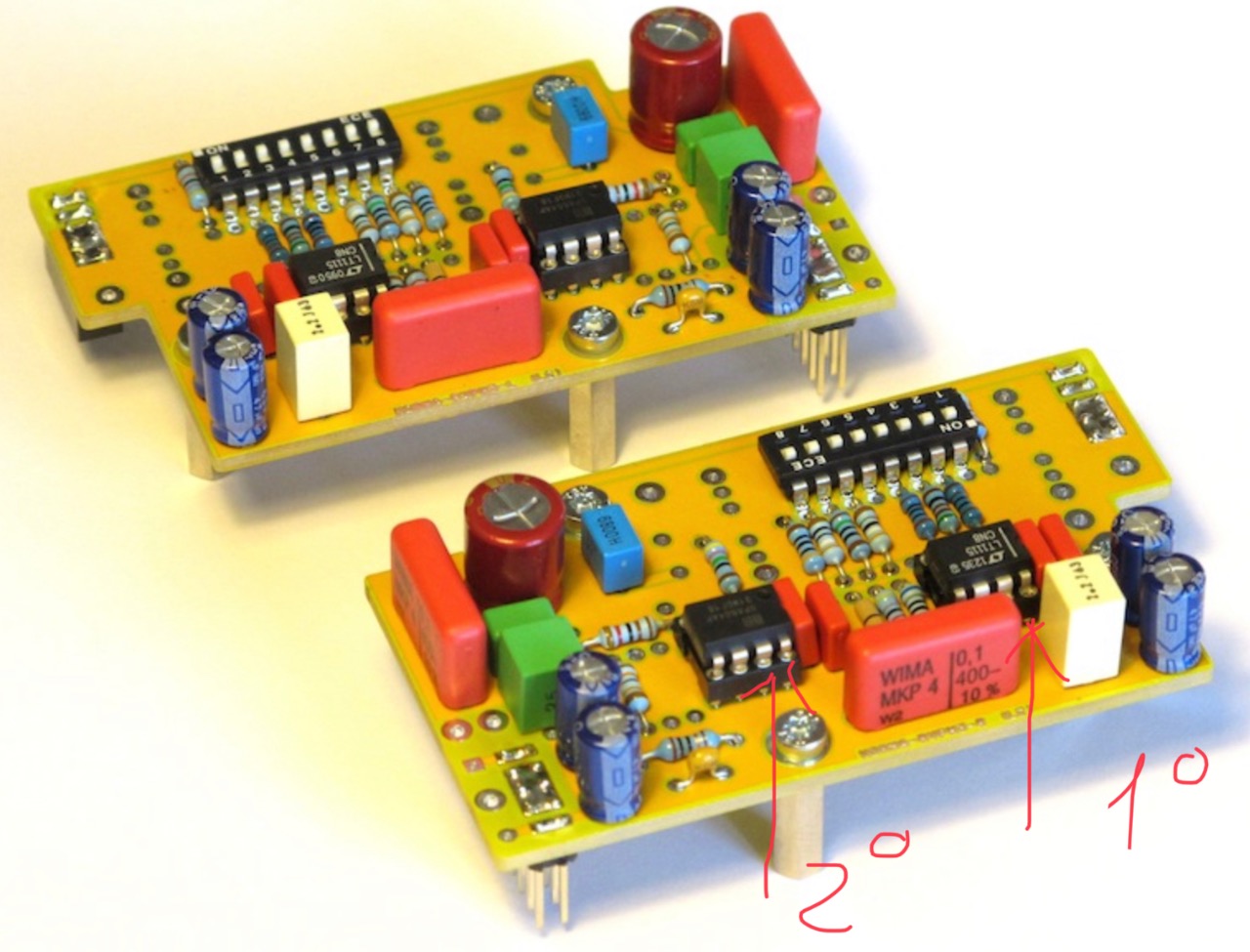

Carissimi, posseggo un pre norma revo SC-2 con scheda phono PH-3 (in realtà sono 2, una per canale) di cui allego alcune foto. La scheda è configurabile per MM e MC cambiando gli integrati ed è possibile settare diversi livelli di guadagno ed impedenza.
Impedenza: 47 KOhm, 1 KOhm, 500 Ohm. 100 Ohm, user defined
Guadagno 34 dB, 38 dB, 42 dB, 46 dB, 50 dB, 52 dB, user defined
In caso di configurazione MM la scheda usa per ciascun canale due integrati OPA604 per i due stadi di guadagno.
In caso di configurazione MC il primo integrato va sostituito con un LT1115
secondo voi si può migliorare in qualche modo questo stadio phono senza per forza optare per un pre phono esterno? A me interessa usarlo solo con testine MM, so bene che le MC hanno bisogno di set-up ad hoc.
Grazie.

59 minuti fa, sandrelli ha scritto:
l'unica cosa che puoi migliorare è la qualità della testina
Ho un set up Rega Planar 3 + Rega Exact. Per ora direi che sto a posto, per migliorare ancora dovrei passare a MC con pre phono dedicato etc. diciamo un 1000 euro minimo se non di più. Per questo mi chiedevo se potessi leggermente migliorare il pre phono norma con piccoli upgrade della componentistica, ma capisco che è già ottimizzato così
@domenico80 grazie mille. Mi avete convinto.
