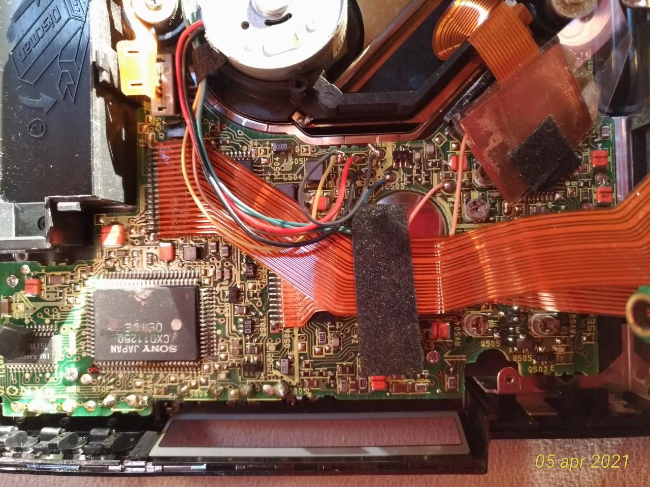

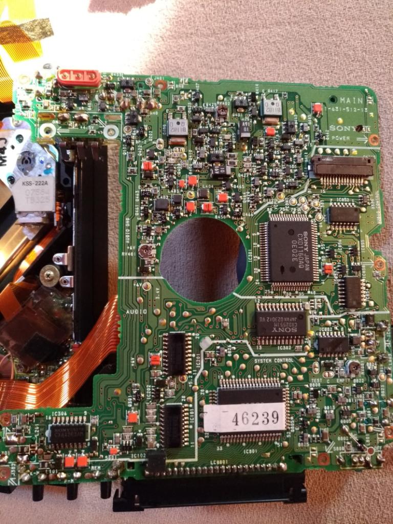

Aperto il lettore, internamente si presenta in questo stato: visto così non mi parrebbe ci siano danni, ma forse non ho idea di cosa e dove guardare...
Tutti i tastini che non riguardano la lettura vera e propria del disco funzionano perfettamente, ed anche le varie possibilità di impostare l'equalizzazione e le altre funzioni vanno normalmente; temo in ogni caso sia molto dura riuscire a non farlo finire in un cassetto, in un cassonetto comunque mai!
