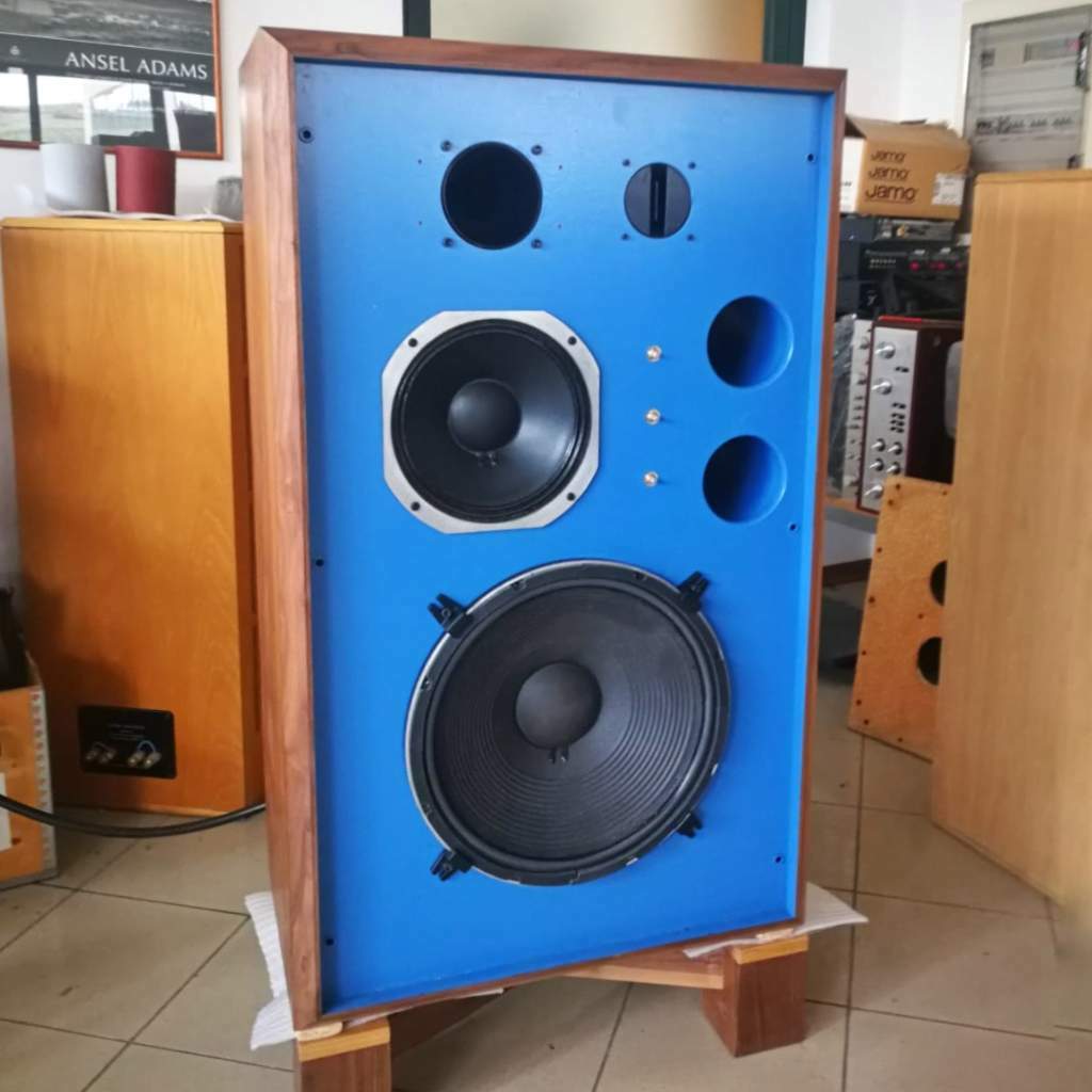

Pimpinotto Inviato 1 Luglio 2022 Condividi Inviato 1 Luglio 2022 13 minuti fa, viale249 ha scritto: Quoto. Il prodotto Moldavo è ben fatto e richiede pochi aggiustamenti. Inoltre è estremamente conveniente rispetto a qualsiasi preventivo di qualsiasi falegname nostrano... Essendo anche falegname quasi evoluto hobbista, trovo che il prezzo sia estremamente conveniente anche rispetto al volerseli fare, i cabinets, da se. Link al commento https://melius.club/topic/9023-qualcuno-ha-mai-replicato-una-coppia-di-diffusori-vintage/page/2/#findComment-508702 Condividi su altri siti Altre opzioni di condivisione...
