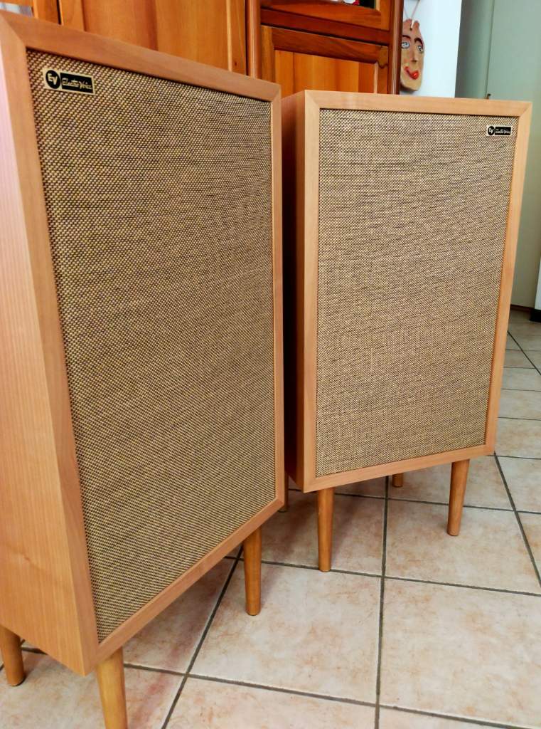

Questo è un messaggio popolare. ilbetti Inviato 3 Luglio 2022 Questo è un messaggio popolare. Condividi Inviato 3 Luglio 2022 ... è il mio mestiere costruire Elettroacustiche, e tipicamente faccio ingegneria... Ma recentemente ho avuto una "commessa" tanto particolare quanto intrigante.. Un cliente mi ha contattato se riuscivo a replicare una coppia di JBL 4344, diffusore mai importato in Italia... Presto fatto, attraverso i miei contatti mi procuro disegni e schemi. Poi realizzo il Crossover su schema originale, ma con componentistica di qualità ben più elevata di quella originale... Il risultato:strepitoso sia dal punto di vista estetico che all ascolto. Talmente ben riuscite che ne sto preparando un altra coppia per un "grande" collezionista JBL... 10 Link al commento https://melius.club/topic/9023-qualcuno-ha-mai-replicato-una-coppia-di-diffusori-vintage/page/3/#findComment-510114 Condividi su altri siti Altre opzioni di condivisione...
Altainefficienza Inviato 3 Luglio 2022 Condividi Inviato 3 Luglio 2022 @ilbetti in effetti replicare grandi altoparlanti del passato è istruttivo ed interessante, e può portare a risultati notevoli (soprattutto considerando molta della produzione odierna). Chiaro che non saranno quanto un originale d'epoca, ma se ne possono limare i difetti col senno del poi, e non è detto che non varranno niente (non so se si possa fare un parallelo con le repliche in campo auto e moto, dove esiste un certo giro). Lo sanno bene i giapponesi (vedi le repliche WE), i cinesi (vedi quelle Diatone) e la Falcon (che si fa pagare bene i B110...). Due Studio monitor come le tue sono stupende. Anch'io mi sto divertendo a replicare due 3/5A... Il piacere di cercare i componenti, anche se poi due vere non sarebbero costate molto di più... Un saluto, Piero Link al commento https://melius.club/topic/9023-qualcuno-ha-mai-replicato-una-coppia-di-diffusori-vintage/page/3/#findComment-510132 Condividi su altri siti Altre opzioni di condivisione...
