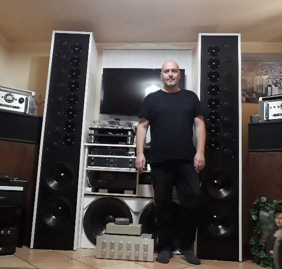

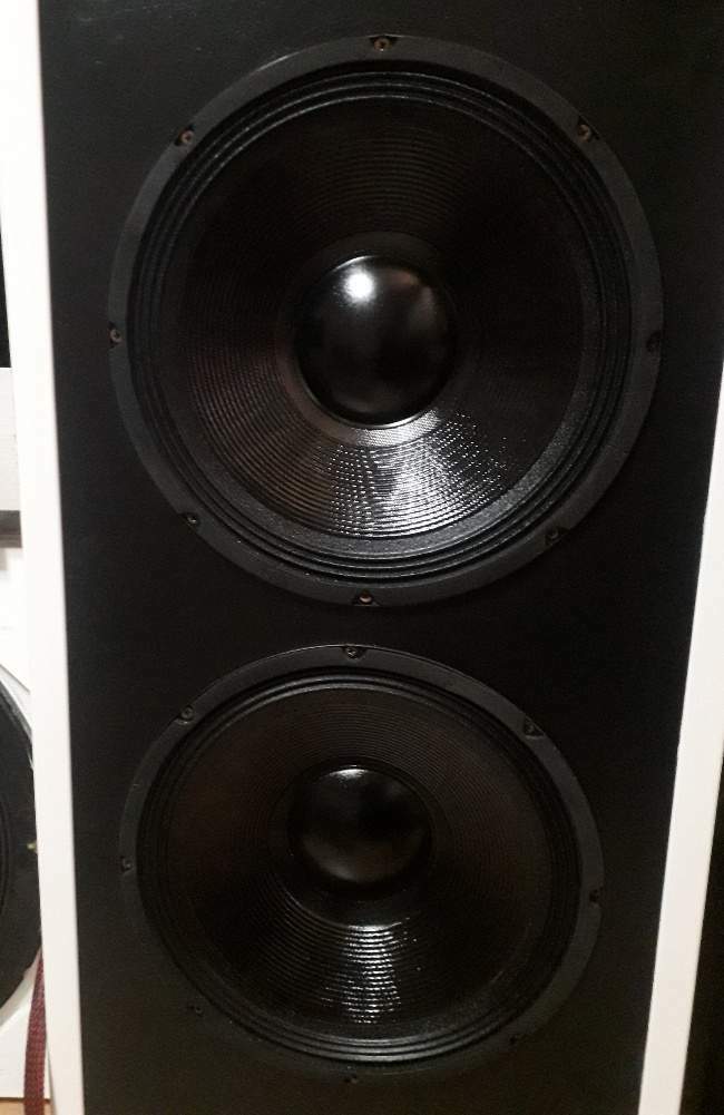

Ulmerino Inviato 2 Luglio 2022 Condividi Inviato 2 Luglio 2022 Salve a tutti, alcuni giorni fa sono venuto in possesso di questi diffusori, pagati poco, acquistati (insieme ad altre cose), da un tizio che le ha prese all'asta, con altre attrezzature (mixer, finali, strumenti musicali ecc...), questi bestioni erano rimasti invenduti... L'iniziale entusiasmo é stato subito ridimensionato per via del fatto che le casse, pur ben fatte e simili alle originali, montano componenti diversi e/o modificati...i mobili ricalcano le dimensioni il mumero dei driver, le loro dimensioni e il posizionamento sul baffle... Il primo indizio che fosse in oggetto "taroccato", l'ho avuto dai woofer, da 12 pollici, ma con sospensioni in tela trattata e di aspetto diverso dagli originali... Ma facciamo un po' di storia... 1 Link al commento https://melius.club/topic/9039-cello-stradivari-grand-master-clone/ Condividi su altri siti Altre opzioni di condivisione...

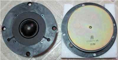

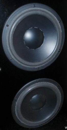

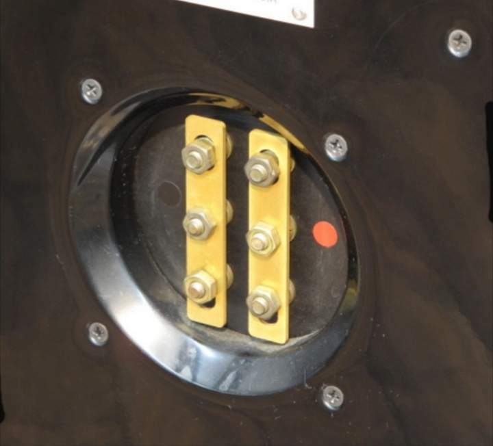

Ulmerino Inviato 2 Luglio 2022 Autore Condividi Inviato 2 Luglio 2022 Nel 1984 creò la Cello Ltd., con il chiaro intento di produrre le migliori apoarecchiature audio, senza compromessi, adatte sia per il settore professionale che per l'audiofilo evoluto...e facoltoso... Tra i mumerosi oggetti prodotti dalla Cello, nel 1990 escono sul mercato le Stradivari grand Master, modello di punta della linea di diffusori... Levinson utilizzò per le prime serie prodotte, altoparlanti Acoustic Research (AR), da sempre grande estimatore del brand... I tweeter vennero modificati sostituendo le sospensioni originali (tre gocce di collante siliconico), con quelle in carta... Il diffusore si sviluppa in un array di midrange e tweeter (8+8 per cassa), supportato da due woofer da 30cm, simili a quelli delle AR Lst/10 p greco. Caricamento in cassa chiusa... La particolarità é che ogni cassa ha al suo interno 2 distinti sistemi di diffusori a 3 vie, uguali, ognuno con 1 woofer, 4 midrange e 4 tweeter, ogni sistema ha il suo crossover (quindi 2 per cassa), e una morsettiera tri-wiring che accetta forcelle o occhielli (sono delle barre filettate con bulloni di bloccaggio, 2 set triwiring per cassa). L'efficienza é alta, sui 95/96db, l'impedenza molto bassa, sui 2 ohm, per questo si rende necessario il pilotaggio di ogni sezione con un canale di amplificazione. Alcune versioni avevano il frontale inclinato verso l'interno, per un più facile settaggio dell'immagine stereofonica... Link al commento https://melius.club/topic/9039-cello-stradivari-grand-master-clone/#findComment-509430 Condividi su altri siti Altre opzioni di condivisione...

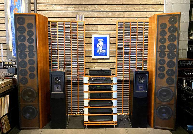

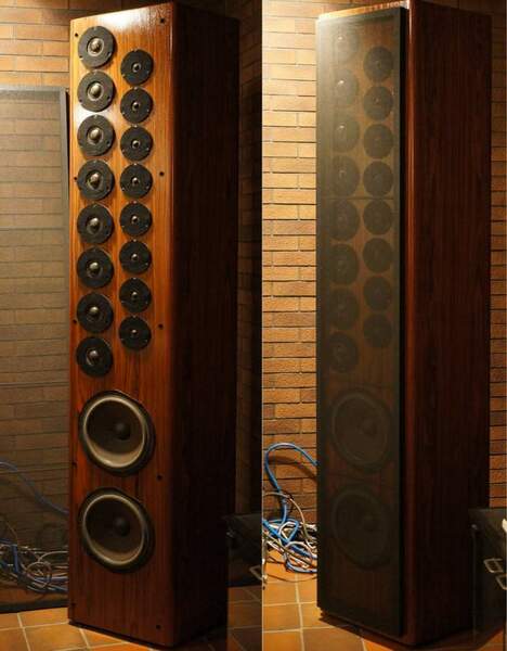

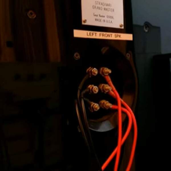

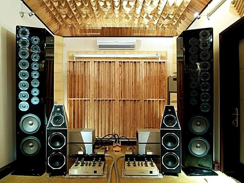

Ulmerino Inviato 2 Luglio 2022 Autore Condividi Inviato 2 Luglio 2022 Qualche foto random delle varie versioni... 1 Link al commento https://melius.club/topic/9039-cello-stradivari-grand-master-clone/#findComment-509442 Condividi su altri siti Altre opzioni di condivisione...

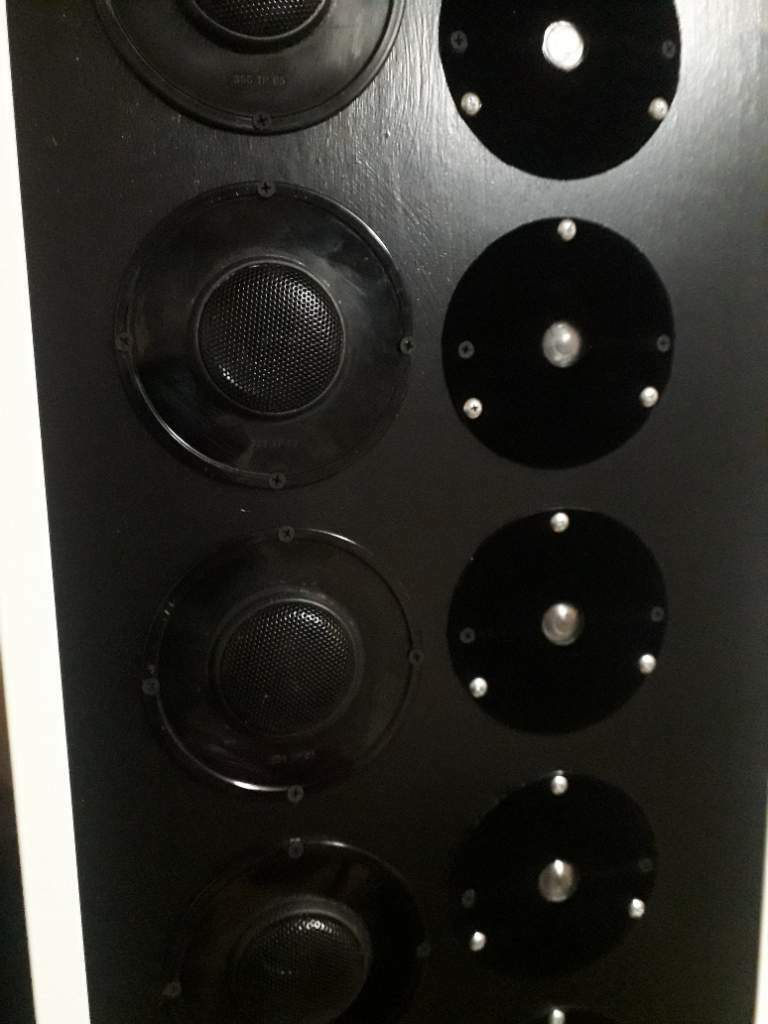

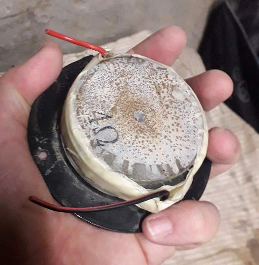

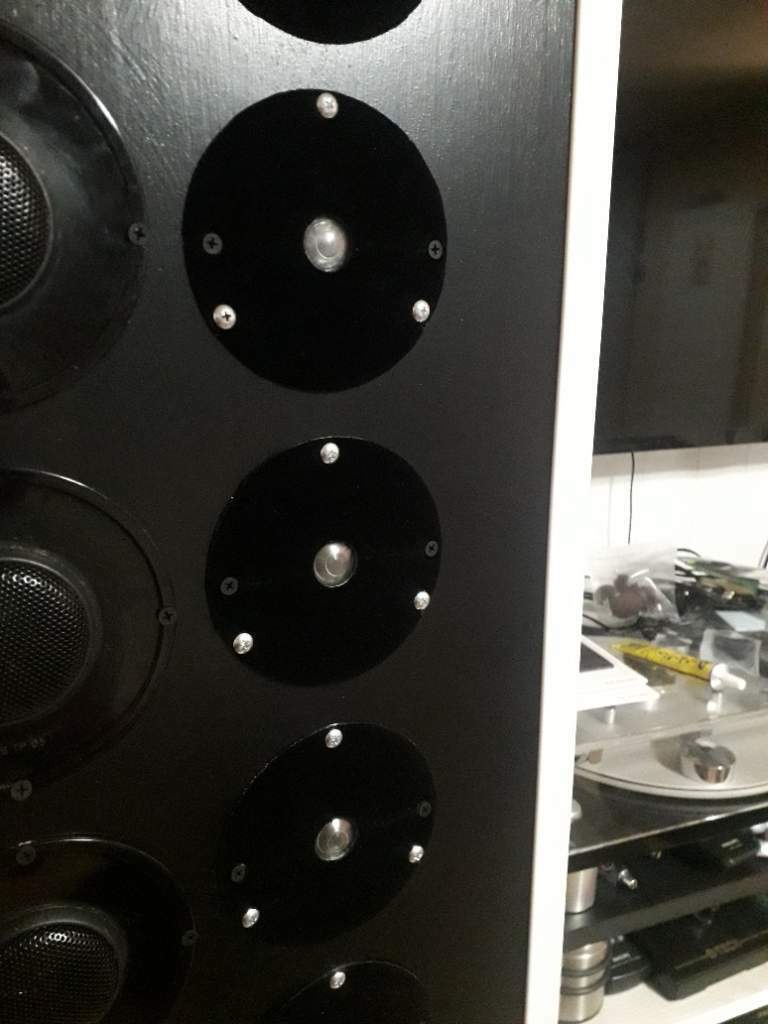

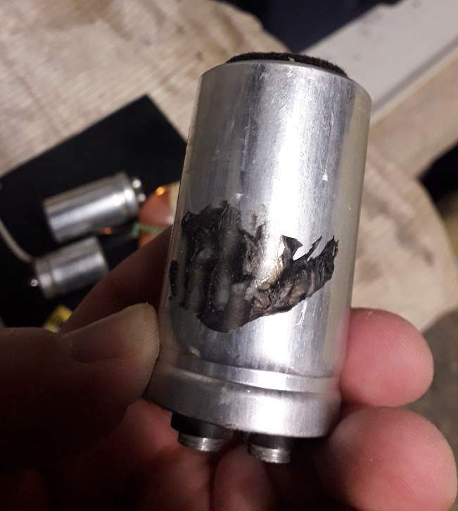

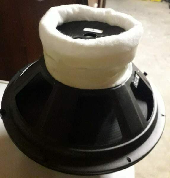

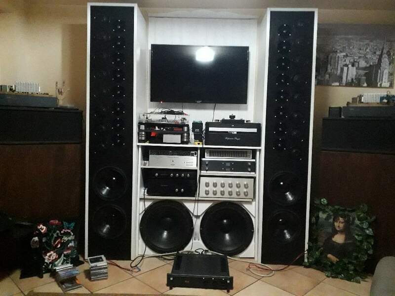

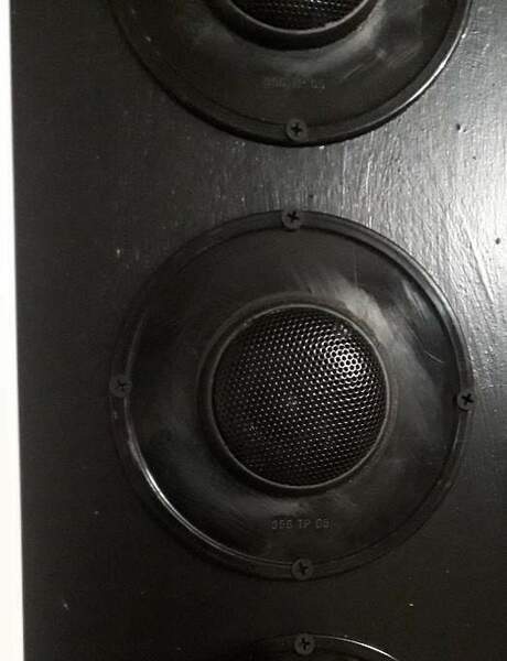

Ulmerino Inviato 2 Luglio 2022 Autore Condividi Inviato 2 Luglio 2022 E ora veniamo alle mie "bare"...😁 Le casse sono in buone condizioni, i driver sono tutti funzionanti e la suddivisione in due sistemi distinti ricalca le originali...gli altoparlanti però non sono originali, il cavo interno é dozzinale, le morsettiere sembrano quelle originali, ma dietro c'è una piastra in metacrilato nero con i crossover chiaramente fatti artigianalmente. Mi chiedo...perché togliere tutto e rimpiazzare con altri componenti? Se fossero dei cloni ha senso, sono ben fatti, ma se erano originali perché ridurle così? Sono stati venduti i componenti? Si sono danneggiati? Comunque sia, non ho intenzione di mettermi a cercare le parti originali, spenderei una fortuna e neanche sono sicuro di reperire tutti i pezzi, figuriamoci trovare lo schema dei crossover ecc... Le ho smontate e controllate, ho rifatto i filtri con componenti migliori secondo lo schema di quelli che ho trovato all'interno... Link al commento https://melius.club/topic/9039-cello-stradivari-grand-master-clone/#findComment-509452 Condividi su altri siti Altre opzioni di condivisione...

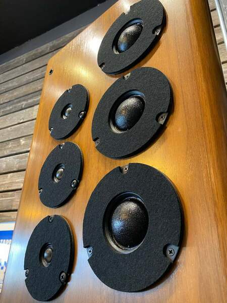

Ulmerino Inviato 2 Luglio 2022 Autore Condividi Inviato 2 Luglio 2022 Qualche foto... Link al commento https://melius.club/topic/9039-cello-stradivari-grand-master-clone/#findComment-509458 Condividi su altri siti Altre opzioni di condivisione...

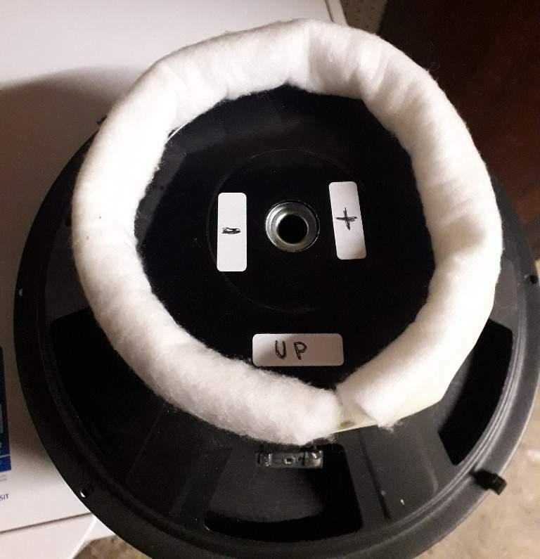

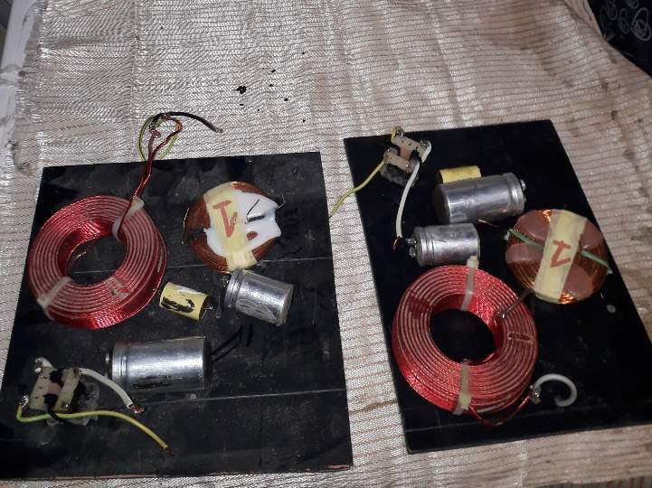

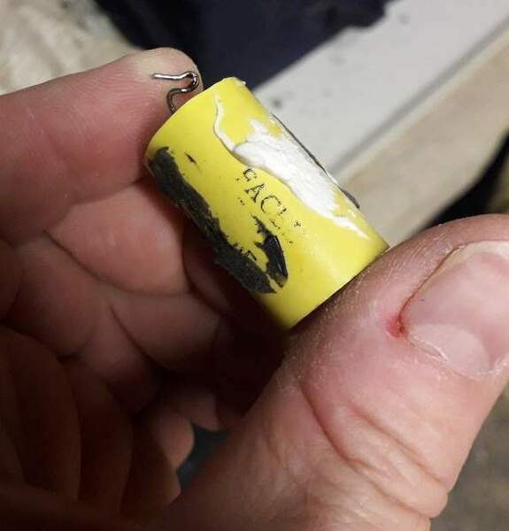

Ulmerino Inviato 2 Luglio 2022 Autore Condividi Inviato 2 Luglio 2022 Componenti dei crossover, smaccatamente artigianali... I woofer hanno un anello di feltro intorno al magnete, tutto il diffusore è riempito dello stesso materiale... Link al commento https://melius.club/topic/9039-cello-stradivari-grand-master-clone/#findComment-509472 Condividi su altri siti Altre opzioni di condivisione...
Ulmerino Inviato 2 Luglio 2022 Autore Condividi Inviato 2 Luglio 2022 Purtroppo non ho potuto riutilizzare le induttanze Solen perché erano solo 2 (le altre due erano diverse, anche come valore 4 mh anziché 4,5) Crossover nuovi...4 basette uguali, 2 per cassa... Link al commento https://melius.club/topic/9039-cello-stradivari-grand-master-clone/#findComment-509476 Condividi su altri siti Altre opzioni di condivisione...

Questo è un messaggio popolare. Ulmerino Inviato 2 Luglio 2022 Autore Questo è un messaggio popolare. Condividi Inviato 2 Luglio 2022 Per testarle ho messo le due sezioni in parallelo, avendo l'accortezza di non alzare il volume... Gli ho collegato come pre il Cello Palette e il finale john shearne... All'inizio il suono era scuro e le basse frequenze molto in evidenza, poi man mano che suonavano, dopo 2/3 giorni, é venuto fuori un bellissimo suono, ha personalità, basso rotondo ma con un punch incredibile, molto profondo, medie frequenze molto naturali e mai troppo avanti, alte frequenze sottili, eteree e delicate, molto estese... Il suono é raffinatissimo... Oggi gli ho collegato il Toa (costa due soldi, lo Shearne no, e mi dispiacerebbe farlo fumare...😁)e ho provato ad alzare il volume... Il giapponese non ha fatto una piega, suono grandioso per estensione e larghezza, c'è anche molta profondità nella scena sonora, dinamica eccezionale, come efficienza ad orecchio siamo poco meno delle Klipschorn, che forse sono più cattive e graffianti, ma queste sono di un livello generale ben superiore...e poco mi importa che non siano originali, ma sono i migliori diffusori che abbia avuto...😉 8 Link al commento https://melius.club/topic/9039-cello-stradivari-grand-master-clone/#findComment-509490 Condividi su altri siti Altre opzioni di condivisione...
lucaz78 Inviato 3 Luglio 2022 Condividi Inviato 3 Luglio 2022 ma sul retro,sopra la vaschetta dei morsetti,non c'è la targhetta che riporta il modello del diffusure? è molto strano,perchè anche se fossero dei cloni,dove hanno reperito le informazioni relative ai componenti? non esistono informazioni online,e neanche nelle riviste storiche credo non sia mai stato pubblicato lo schema dei filtri. per progettarle "da zero", credo servirebbe molta competenza. oppure hanno avuto la possibilità di "studiare" una coppia originale,e copiarle... Link al commento https://melius.club/topic/9039-cello-stradivari-grand-master-clone/#findComment-509596 Condividi su altri siti Altre opzioni di condivisione...
