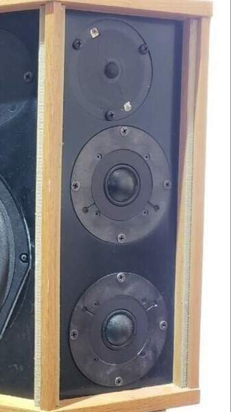

Ulmerino Inviato 7 Luglio 2022 Autore Condividi Inviato 7 Luglio 2022 @gimmetto grazie...😁 Non bisogna generalizzare, ma alcune Ar effettivamente suonano un po' attufate, probabilmente la colpa é più dei condensatori che risentono dell'età o delle sospensioni dei tweeter a cupola esposta, praticamente 3 gocce di collante che col tempo si indurisce...le 303 le ho ascoltate nuove di pacca in negozio, ed erano davvero emozionanti... Link al commento https://melius.club/topic/9039-cello-stradivari-grand-master-clone/page/4/#findComment-513398 Condividi su altri siti Altre opzioni di condivisione...
gimmetto Inviato 7 Luglio 2022 Condividi Inviato 7 Luglio 2022 @Ulmerino. Anche le mie AR 9 LSi, nonostante i 35 anni di età, suonano splendidamente e tutto fuorchè attufate! Link al commento https://melius.club/topic/9039-cello-stradivari-grand-master-clone/page/4/#findComment-513399 Condividi su altri siti Altre opzioni di condivisione...

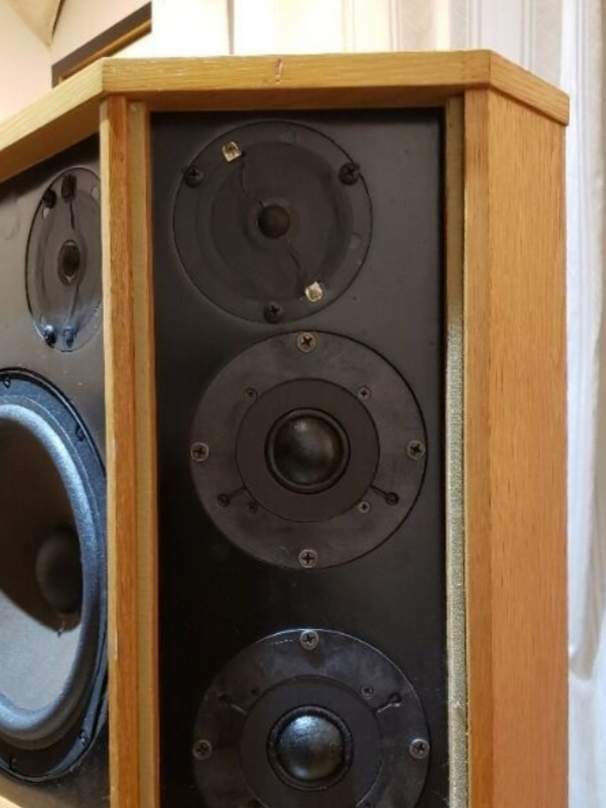

Ulmerino Inviato 7 Luglio 2022 Autore Condividi Inviato 7 Luglio 2022 @gimmetto dipende dal tipo di tweeter...questi ad esempio, risentono del passare del tempo... La cupola é tenuta ferma solo da quelle gocce di colla (o silicone...) Link al commento https://melius.club/topic/9039-cello-stradivari-grand-master-clone/page/4/#findComment-513403 Condividi su altri siti Altre opzioni di condivisione...
gimmetto Inviato 7 Luglio 2022 Condividi Inviato 7 Luglio 2022 @Ulmerino. Confermo. Devo dire che la versione successiva montata sulle AR 91, che possiedo, tiene bene. 1 Link al commento https://melius.club/topic/9039-cello-stradivari-grand-master-clone/page/4/#findComment-513405 Condividi su altri siti Altre opzioni di condivisione...

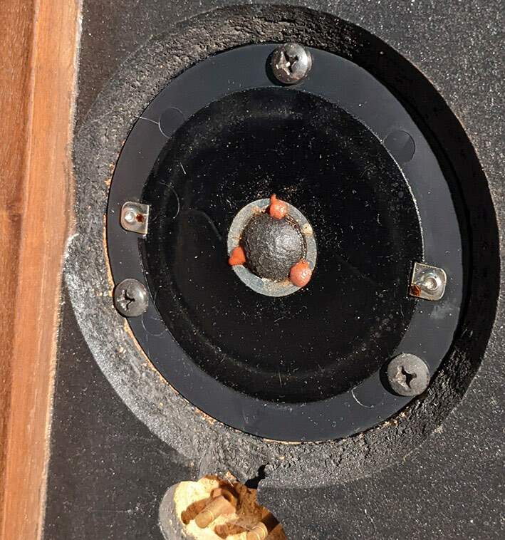

Velvet Inviato 7 Luglio 2022 Condividi Inviato 7 Luglio 2022 4 ore fa, Ulmerino. ha scritto: La cupola é tenuta ferma solo da quelle gocce di colla (o silicone...) Nessuna delle due sostanze. Sono gocce di poliuretano espanso colorato. Dopo diversi tentativi sono riuscito a riprodurlo quasi perfettamente quando ho iniziato il restauro (mai finito) delle 2aX Link al commento https://melius.club/topic/9039-cello-stradivari-grand-master-clone/page/4/#findComment-513685 Condividi su altri siti Altre opzioni di condivisione...
Velvet Inviato 7 Luglio 2022 Condividi Inviato 7 Luglio 2022 Questo è il poliuretano nuovo messo dopo aver tolto bene il vecchio ormai cristallizzato. Se ne è parlato tante volte qui: una delle ragioni per cui i TW AR "non suonano" è proprio perché le cupole sono grippate in sede da materiale ormai cristallizzato e che si sfalda alla minima pressione. E' un'operazione delicata ma fattibile tranquillamente. Dopo l'operazione il TW riprende a suonare come dovrebbe. 1 Link al commento https://melius.club/topic/9039-cello-stradivari-grand-master-clone/page/4/#findComment-513700 Condividi su altri siti Altre opzioni di condivisione...
