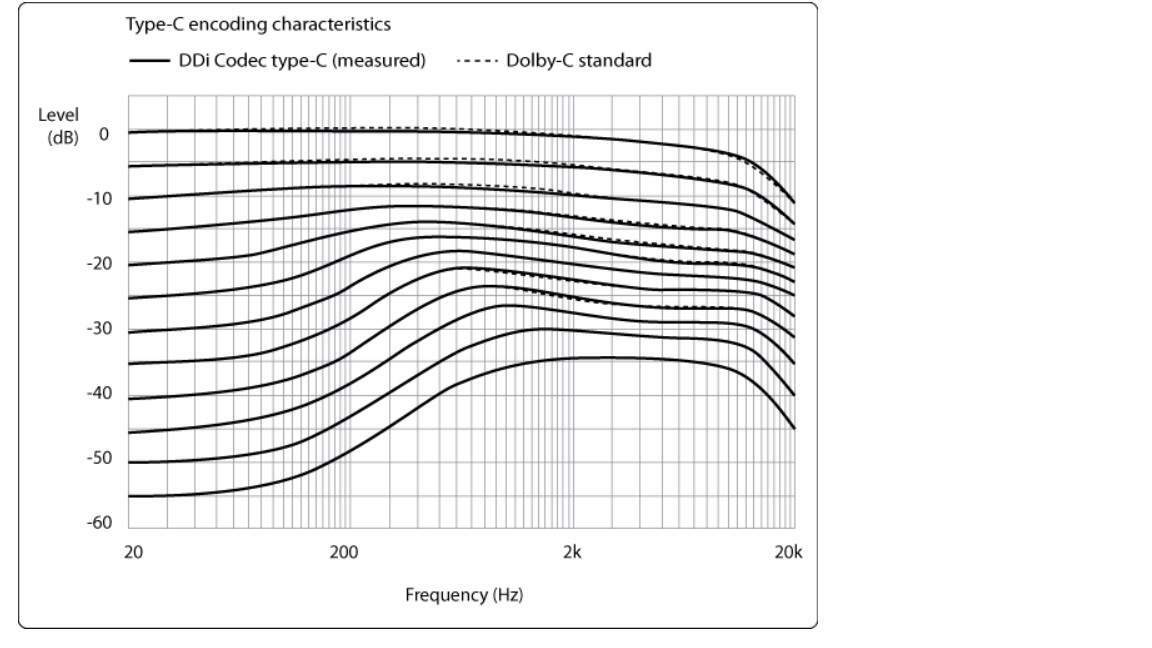

In una vecchia discussione che non trovo più (forse è andata "bruciata") scrissi che sarebbe stato carino e divertente se fosse esistita un app che simulasse il Dolby B e/o C. Mi ricordo che Luca @lufranz intervenne su quest'argomento, ipotizzando delle difficoltà, soprattutto nelle curve di encoding/decoding e nella loro corrispondenza con i Dolby "fisici" integrati nelle macchine.
Bene, sembra che questo sviluppatore qui ci sia riuscito, non solo per il Dolby, ma anche per il dbx di tipo I e tipo II.
Questo software può essere estremamente utile per chi volesse dotarsi di una macchina moderna come il TEAC W-1200 che, cessata la disponibilità dei Laboratori Dolby a dare le licenze del suo riduttore di rumore, ne è, appunto, priva. Questo permetterebbe a chi ha una nutrita collezione di cassette codificate con Dolby B e/o C di poterle riprodurre correttamente con l'ausilio di un computer.
