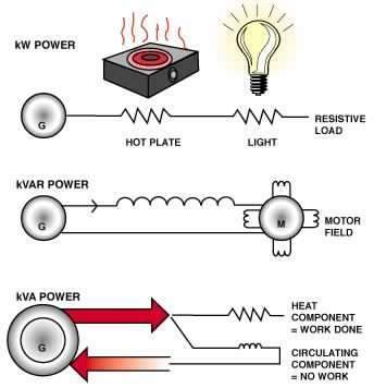

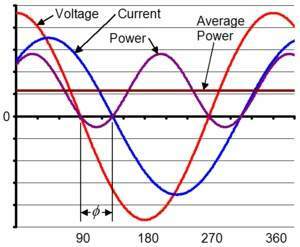

_lele_ Inviato 12 Luglio 2022 Condividi Inviato 12 Luglio 2022 @rock56 Come ti hanno già detto, la trifase è a 400v da ormai una vita. La monofase è 230v. Il cos φ è la potenza reattiva. In pratica una tua lampadina a LED può consumare 100w ma assorbirne 200w di cui 100 li rimanda in rete sfasati. Inoltre la corrente che passa per i cavi sarà doppia in quel caso. Link al commento https://melius.club/topic/9115-tensione-di-rete/page/3/#findComment-518800 Condividi su altri siti Altre opzioni di condivisione...
