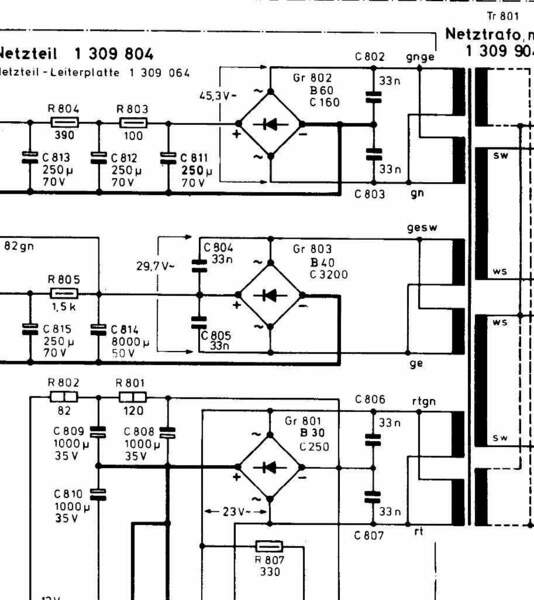

corrado Inviato 21 Luglio 2022 Condividi Inviato 21 Luglio 2022 Io leggo come tensioni in uscita 29.7-45.3-23 volt. 1 Link al commento https://melius.club/topic/9271-conoscete-qualcuno-che-riavvolga-piccoli-trasformatori/page/2/#findComment-528006 Condividi su altri siti Altre opzioni di condivisione...

walge Inviato 21 Luglio 2022 Condividi Inviato 21 Luglio 2022 Se misuri li spazio a disposizione forse riesci ad avere un clone elencando le tensioni del circuito elettrico Tieni presente che devi fare copia ed incolla del circuito così si capisce quali valori adottare 1 Link al commento https://melius.club/topic/9271-conoscete-qualcuno-che-riavvolga-piccoli-trasformatori/page/2/#findComment-528241 Condividi su altri siti Altre opzioni di condivisione...
corrado Inviato 22 Luglio 2022 Condividi Inviato 22 Luglio 2022 9 ore fa, walge ha scritto: Se misuri li spazio a disposizione forse riesci ad avere un clone elencando le tensioni del circuito elettrico Però non sappiamo le correnti in gioco anche se immagino siano basse. Link al commento https://melius.club/topic/9271-conoscete-qualcuno-che-riavvolga-piccoli-trasformatori/page/2/#findComment-528371 Condividi su altri siti Altre opzioni di condivisione...
