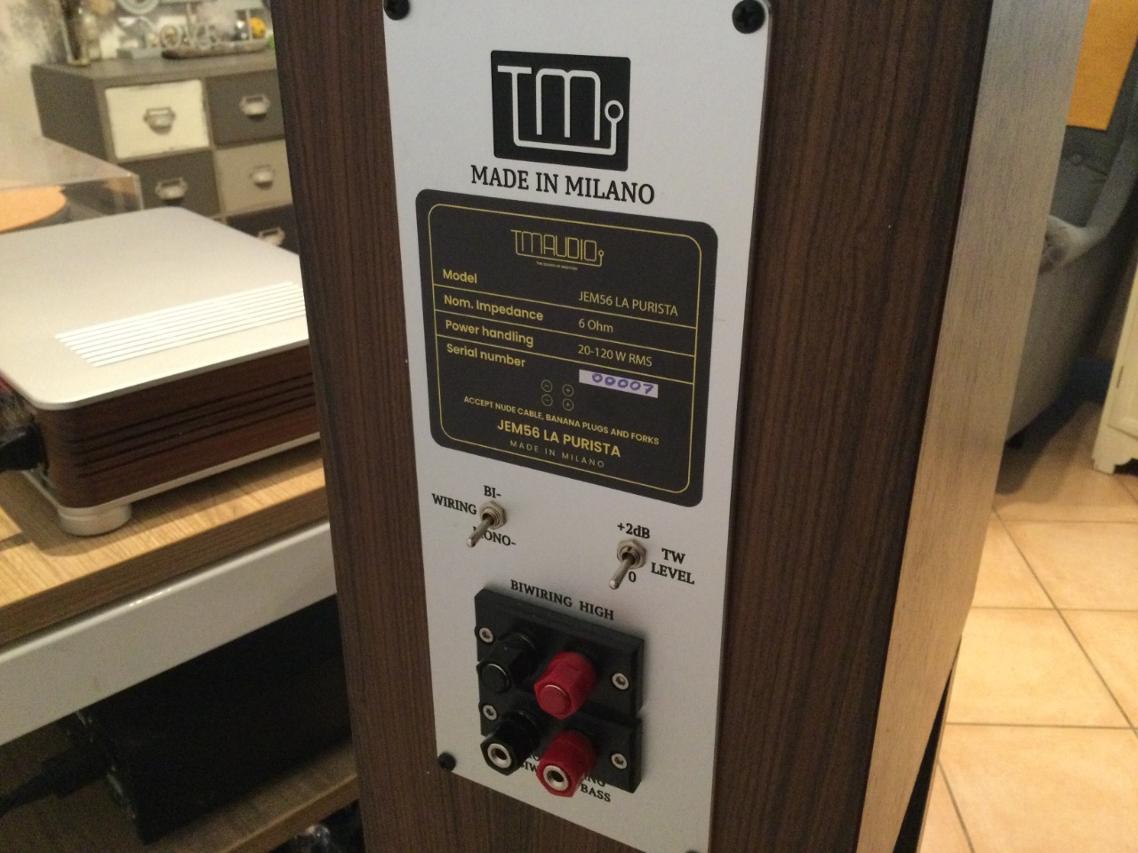

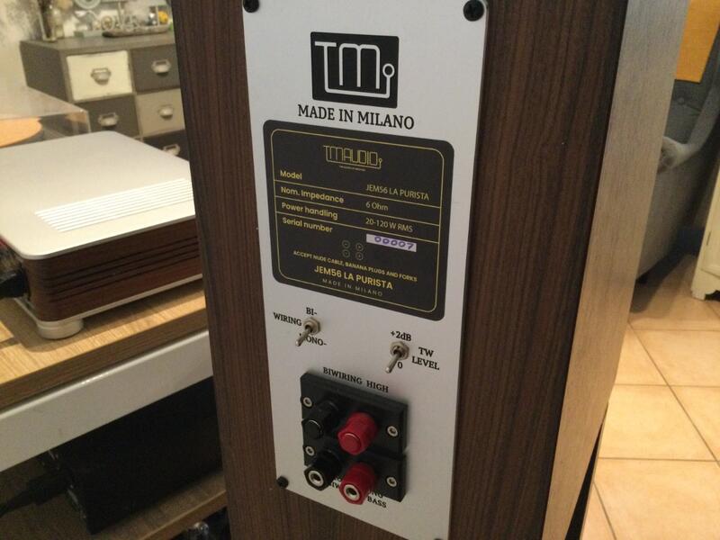

Se pur di dimensioni “contenute” hanno un buon peso....12/15  kg. l’una.
la parte posteriore presenta 4 connettori e la  possibilità di selezionare sia l’uso in monowiring che in biwiring....un secondo selettore per scegliere il livello del tweeter potendolo aumentare di 2dbD046994E-6F25-41FE-BA4D-F00898B9E7E0.thumb.jpeg.68dcd8fef6681280aad394b6d99136ed.jpeg

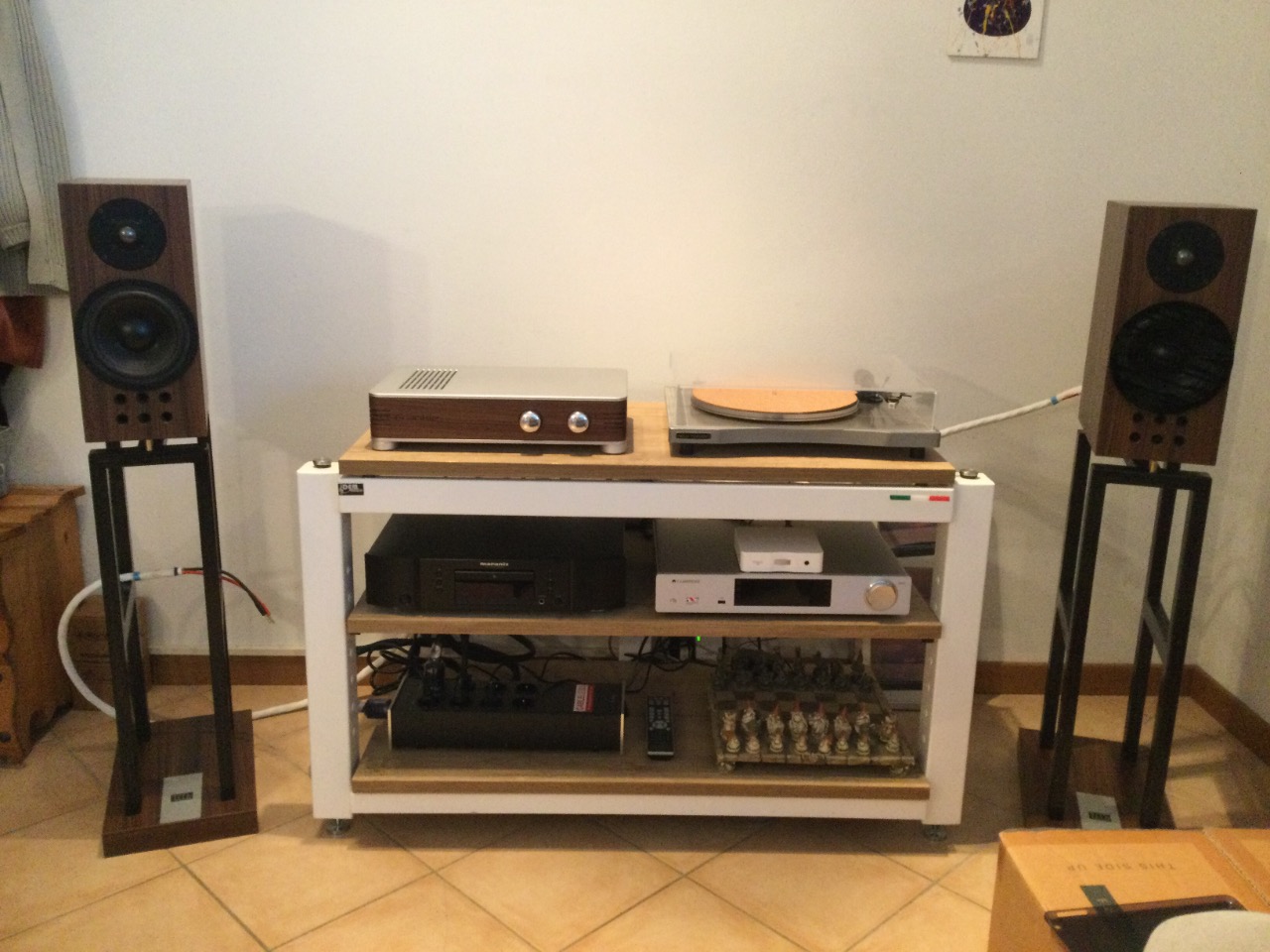

@Marco Tagliaverga sono molto belle. Complimenti. Solo una piccola nota. La base dello stand ha l’impiallacciatura “sbagliata” e questo non la fa sembrare una tavola intera come è lo scopo dell’impiallacciatura stessa.
Mi spiego: la fascia frontale deve avere le fibre che siano in prolungamento di quelle della faccia superiore affinché il tutto si coerente con una tavola intera. Invece sono orizzontali e si nota che sono incongruenti.
Non è una cosa fondamentale lo so, ma non costa nulla eseguirla come si conviene ed il colpo d’occhio ne guadagnerebbe molto.
Almeno questo è quello che vedo dalla foto.
In ogni caso riformulo i complimenti

1 ora fa, arcdb ha scritto:
L'interruttore a levetta per il bi wiring mi sembra pericoloso.
questa è un’osservazione molto pertinente e ben più importante della mia che era solo estetica.
L’intenzione della levetta è intelligente... evita la solita sciocca diatriba dei cavetti vs ponticelli... quindi non toglierei l’interruttore ma lo proteggerei con un coperchietto incernierato che ne evita l’azionamento casuale.
Certo se poi però uno collega due ampli senza verificare la posizione della levetta il rischio resta
