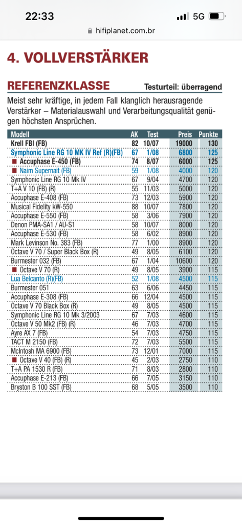

A memoria non mi sembra che il 308 sia una macchina poco riuscita, il recensore del link che hai postato che non ho capito chi sia… l’ha confrontato con il suo Naim ed è tutto dire, sono macchine che suonano completamente diverse!

il ranking di stereoplay lo metteva in posizione referenzklasse asdieme a nomi di un certo rilievo.
