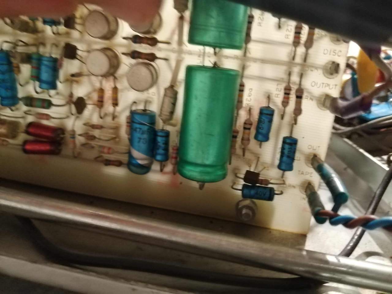

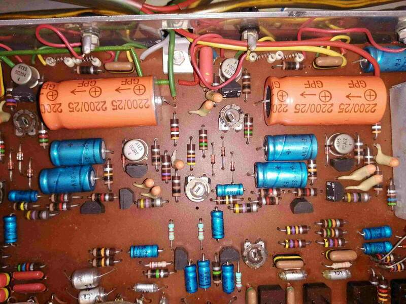

Altainefficienza Inviato 23 Luglio 2022 Condividi Inviato 23 Luglio 2022 prima di cambiare i condensatori, e prima di fare danni accendendo amplificatori magari fermi da molto tempo, bisognerebbe sempre "riformare" gli elettrolitici, che negli anni vedono ridurre lo spessore dello strato d'ossido isolante che permette loro di funzionare. Ovvero, Variac, o lampadina in serie all'amplificatore o entrambi, per un paio di giorni, controllando che l'involucro degli elettrolitici non diventi caldo. Così facendo si evitano danni, nell'ipotesi appunto di non voler cambiare tutto. Perché il vero nemico è l'inutilizzo, e dando piena tensione ad apparecchi magari fermi da anni si rischia di fare danni altrimenti evitabili. Qui sotto la RIAA di un Radford Hd250 che sto revisionando. I condensatori verdi sono BH inglesi e sono pessimi nel tempo. Gli azzurri erano una serie buona di Philips ma li cambierò comunque... La basetta linea la ho già fatta. L'ampli HEA invece lo ho provato e funziona con tensioni ridotte, ma si sente che gli elettroilitici di accoppiamento - i due arancioni - scaldano e quindi li cambierò comunque, evitando di dargli i 230 Volt. un saluto, Piero Link al commento https://melius.club/topic/9348-condensatori-ed-elettrolitici/#findComment-529565 Condividi su altri siti Altre opzioni di condivisione...
