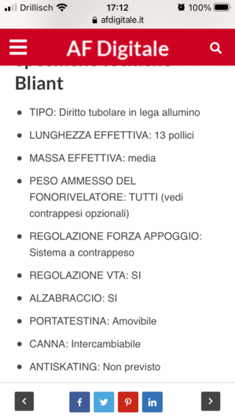

bear_1 Inviato 5 Aprile 2021 Condividi Inviato 5 Aprile 2021 TIPO: Diritto tubolare in lega allumino PESO AMMESSO DEL FONORIVELATO RE: TUTTI (vedi contrappesi opzionali) LUNGHEZZA EFFETTIVA: 13 pollici MASSA EFFETTIVA: media ............Direi di si visto quello che dichiarano (bisognerebbe sapere poi cosa loro intendono per massa media) 1 Link al commento https://melius.club/topic/942-braccio-per-denon-dl103/#findComment-27152 Condividi su altri siti Altre opzioni di condivisione...

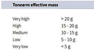

daniele_g Inviato 5 Aprile 2021 Condividi Inviato 5 Aprile 2021 secondo la tabella riporata da bear_1, la massa "media" per un braccio va da 10 a 15g. è possibile verificare che con 10-12g sei veramente al limite teorico di utilizzo della 103, per masse maggiori (13-15g) va un po' meglio. dipende da dove si pone il tuo braccio nell'intervallo suddetto. l'impressione è che non sia proprio il massimo, ma puoi sempre provare. il che può valere la pena o meno a seconda di cosa ti aspetti dalla 103; o è solo perchè il bravo analogista non può non averla mai provata ? (non ti sto prendendo in giro: io ho preso la 103 proprio per quel motivo 🙂 ). Link al commento https://melius.club/topic/942-braccio-per-denon-dl103/#findComment-27210 Condividi su altri siti Altre opzioni di condivisione...
