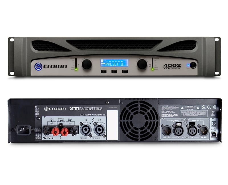

maximo Inviato 25 Luglio 2022 Condividi Inviato 25 Luglio 2022 Buongiorno, chiedo ai più esperti: ho due finali stereo pro che possono andare in mono. Avrei intenzione di provarli in mono, ma trovo schemi discordanti in rete. Chi dice che bisogna utilizzare i due morsetti + e - chi dice che bisogna invece collegare il diffusore al morsetto + del destro e al - del sinistro. Quindi non esiste una regola unica??? Link al commento https://melius.club/topic/9423-collegamento-a-ponte-o-bridge-di-un-finale/ Condividi su altri siti Altre opzioni di condivisione...
corrado Inviato 25 Luglio 2022 Condividi Inviato 25 Luglio 2022 Non hai il libretto di istruzioni? Link al commento https://melius.club/topic/9423-collegamento-a-ponte-o-bridge-di-un-finale/#findComment-531578 Condividi su altri siti Altre opzioni di condivisione...
maximo Inviato 25 Luglio 2022 Autore Condividi Inviato 25 Luglio 2022 @corrado Purtroppo no. Da alcune immagini vedo che solitamente per il collegamento in bridge la configurazione più comune sembra essere questa: Si nota che in bridge vengono utilizzati i due positivi, che poi diventano in pratica un + ed un - Link al commento https://melius.club/topic/9423-collegamento-a-ponte-o-bridge-di-un-finale/#findComment-531592 Condividi su altri siti Altre opzioni di condivisione...

Moderatori joe845 Inviato 25 Luglio 2022 Moderatori Condividi Inviato 25 Luglio 2022 esatto. c'è pure scritto... 🙂 G 1 Link al commento https://melius.club/topic/9423-collegamento-a-ponte-o-bridge-di-un-finale/#findComment-531613 Condividi su altri siti Altre opzioni di condivisione...
maximo Inviato 25 Luglio 2022 Autore Condividi Inviato 25 Luglio 2022 @joe845 Si in quelle immagini è così. Ma ho trovato uno schema che mi ha fatto nascere il dubbio Link al commento https://melius.club/topic/9423-collegamento-a-ponte-o-bridge-di-un-finale/#findComment-531624 Condividi su altri siti Altre opzioni di condivisione...

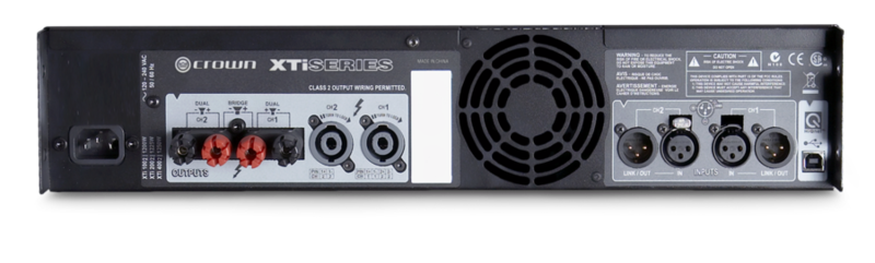

maximo Inviato 25 Luglio 2022 Autore Condividi Inviato 25 Luglio 2022 L'ipotesi che faccio è la seguente: credo che l'amplificatore nella foto qui sopra sia "adattabile" in mono. Cioè non possiede evidentemente il commutatore che permette di "modificarlo" in modalità bridge... Link al commento https://melius.club/topic/9423-collegamento-a-ponte-o-bridge-di-un-finale/#findComment-531647 Condividi su altri siti Altre opzioni di condivisione...
corrado Inviato 25 Luglio 2022 Condividi Inviato 25 Luglio 2022 Prendi per buono quello indicato dalla casa. Link al commento https://melius.club/topic/9423-collegamento-a-ponte-o-bridge-di-un-finale/#findComment-531690 Condividi su altri siti Altre opzioni di condivisione...
Moderatori joe845 Inviato 25 Luglio 2022 Moderatori Condividi Inviato 25 Luglio 2022 esatto. se è scritto su un ampli. oltretutto professionale, non possono esserci dubbi. G Link al commento https://melius.club/topic/9423-collegamento-a-ponte-o-bridge-di-un-finale/#findComment-531806 Condividi su altri siti Altre opzioni di condivisione...
cactus_atomo Inviato 25 Luglio 2022 Condividi Inviato 25 Luglio 2022 @maximo e se proprio hai dei dubbi scaricati il manuale Link al commento https://melius.club/topic/9423-collegamento-a-ponte-o-bridge-di-un-finale/#findComment-531822 Condividi su altri siti Altre opzioni di condivisione...
maximo Inviato 25 Luglio 2022 Autore Condividi Inviato 25 Luglio 2022 @cactus_atomo Ho trovato qualcosa finalmente, e quindi bisogna utilizzare i due morsetti rossi che poi in bridge assumono la polarità opportuna Naturalmente dopo aver selezionato il commutatore in mono Link al commento https://melius.club/topic/9423-collegamento-a-ponte-o-bridge-di-un-finale/#findComment-531855 Condividi su altri siti Altre opzioni di condivisione...
walge Inviato 25 Luglio 2022 Condividi Inviato 25 Luglio 2022 @maximo certo perche un canale riceverà il segnale con la fase invertita cosicche prelevando il segnale dai due morsetti rossi avrai una tensione doppia. Attenzione però che il carico visto da ogni canale sarà di valore dimezzato quindi occhio a che tipo di diffusore hai e ai valori di impedenza dichiarati 1 1 Link al commento https://melius.club/topic/9423-collegamento-a-ponte-o-bridge-di-un-finale/#findComment-531857 Condividi su altri siti Altre opzioni di condivisione...
maximo Inviato 25 Luglio 2022 Autore Condividi Inviato 25 Luglio 2022 @walge Certo, grazie anche a te. Il finale accetta in bridge un carico minimo di 4 Ohm, ho diffusori da 6 dichiarati e credo dovremmo esserci. Si tratta comunque di un esperimento che voglio fare, poi... se il risultato mi convince lascio così. L'unico problema è che ogni finale assorbe circa 1500 W Link al commento https://melius.club/topic/9423-collegamento-a-ponte-o-bridge-di-un-finale/#findComment-531860 Condividi su altri siti Altre opzioni di condivisione...
