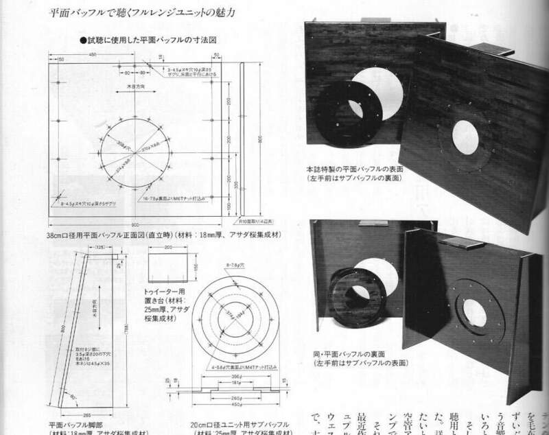

Membro_0020 Inviato 7 Agosto 2022 Condividi Inviato 7 Agosto 2022 Il 30/7/2022 at 14:01, Wolf65 ha scritto: desideravo sapere se qualcuno ha realizzato diffusori open baffle monovia con dei fullrange. Nel caso se potesse riportare la sua esperienza con progetto, foto e se disponibili anche misure strumentali. Ho ascoltato Audionirvana 15” (magnete Alnico e senza doppio cono), messi nell’OB in foto. Ascolto ravvicinato, moderato toe-in, distanza diffusore/parete dietro diffusore = distanza punto d’ascolto/parete dietro punto d’ascolto. Pilotato da 300 B. Sorgente giradischi. Nessun filtro notch. Stupendo col jazz ma non chiedermi il perché. Basso non tellurico ma contrabbasso intelligibilissimo e pienamente profondo…articolazione perfetta (come dal vivo in un jazz club). Ovviamente non sarà il massimo alle misure, non andrà bene con tutto ma sinceramente alla roba che ho in firma ora (in prova) con un trio jazz non gli darebbe una pista ma due. Link al commento https://melius.club/topic/9514-quali-fullrange-per-open-baffle/#findComment-545682 Condividi su altri siti Altre opzioni di condivisione...

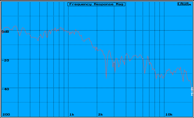

audio2 Inviato 8 Agosto 2022 Condividi Inviato 8 Agosto 2022 questa per esempio è la risposta di un altoparlante larga banda supravox ( da 1500 euro cadauno ) è data da 200 ( sotto cala in picchiata ) a 20.000 presa a 60 gradi. giudicate pure voi Link al commento https://melius.club/topic/9514-quali-fullrange-per-open-baffle/#findComment-546032 Condividi su altri siti Altre opzioni di condivisione...
