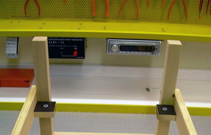

Moderatori BEST-GROOVE Inviato 8 Agosto 2022 Moderatori Condividi Inviato 8 Agosto 2022 Ho sempre avuto una autoradio che mi ha fatto compagnia in questi ultimi 30 anni almeno in garage; un'amico installatore a suo tempo mi ha girato una a cassette usata quando i sintocd imperavano, poi ho acquistato da lui un sintocd usato quando ormai le auto avevano tutto di serie e si poteva utilizzare la chiavetta come fonte...un kit da pc della creative composto da sub da 20cm e 2 satelliti il tutto amplificato presi nel 2005 ed il sintocd che facevo cenno più su con ingresso aux col quale è collegato perennemente un ipod sull'ingresso linea e ho tutta la musica che voglio in garage. 2 Link al commento https://melius.club/topic/9661-lettore-cd-auto-nellimpianto-hifi/#findComment-546739 Condividi su altri siti Altre opzioni di condivisione...

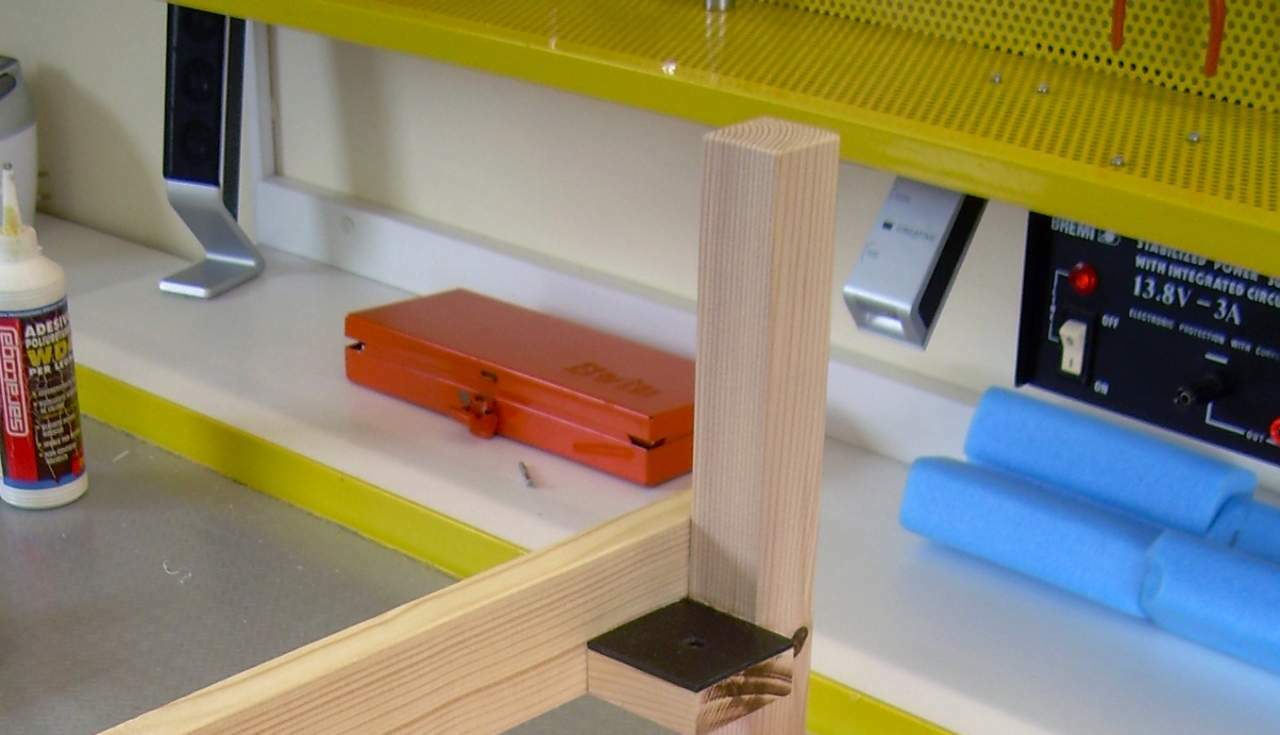

Moderatori BEST-GROOVE Inviato 8 Agosto 2022 Moderatori Condividi Inviato 8 Agosto 2022 51 minuti fa, Nacchero ha scritto: Ma quindi, per la l'alimentazione si può andare poi alla presa di casa? Certo...ti serve un'alimentatore stabilizzato come quello nero che vedi da me a fianco del sintocd o come questo per capirsi, non come quelli dei computer portatili o scatolette tipo caricabatterie telefono che sono switching. Colleghi l'alimentatore alla presa di casa dopo aver collegato l'alimentazione del sinto cd al morsetto rosso e nero dell'alimentatore e le uscite ...puoi renderlo indipendente da tutto (in pratica un secondo impianto) se hai delle casse da 4 ohm da collegare al sintocd ammesso che questo abbia una uscita amplificata adeguata altrimenti applica la soluzione iniziale. Ovviamente la qualità sonora non sarà come l'impianto domestico ma comunque per sentire senza pretese audiofile è pure abbondante. Ma prima di partire posta foto del sintocd in modo da capire il modo migliore per fare i collegamenti senza pastrocci. Link al commento https://melius.club/topic/9661-lettore-cd-auto-nellimpianto-hifi/#findComment-546853 Condividi su altri siti Altre opzioni di condivisione...
