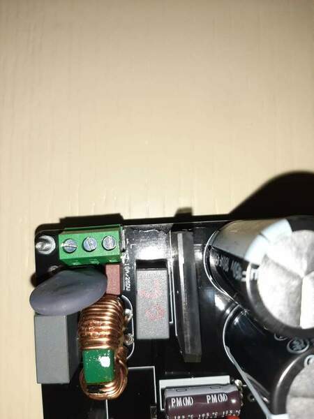

Buongiorno a tutti,
ho acquistato un'alimentazione switching da 1000 W continui e 1500 W di picco.
Dovrei dimensionare il fusibile da inserire sulla presa di alimentazione IEC.
Considerando una tensione di 220 V, per il dimensionamento utilizzo la potenza continua oppure quella di picco?
1000/220 = 4,5 A
1500/220 = 6,8 A
La presa che ho acquistato ha un fusibile da 10 A e anche sulla PCB, accanto ai morsetti del collegamento alla rete 220 V è indicato "10A/220V"
E' corretto anche il fusibile 10 A oppure è praticamente inutile?
Grazie

L'indicazione 10A sulla presa si riferisce al valore massimo di corrente che tale presa ammette;
non indica
il valore del fusibile da mettere, valore che dipende dalla apparecchiatura a valle.
Visto il calcolo fatto per 1500 W io metterei in fusibile da 6,3A - valore commerciale più prossimo - del tipo ritardato, che solitamente si distingue per la dicitura T accanto al valore nominale.
Es.:
6,3 AT
Io farei così.
