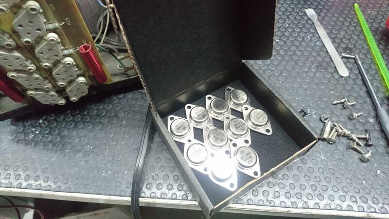

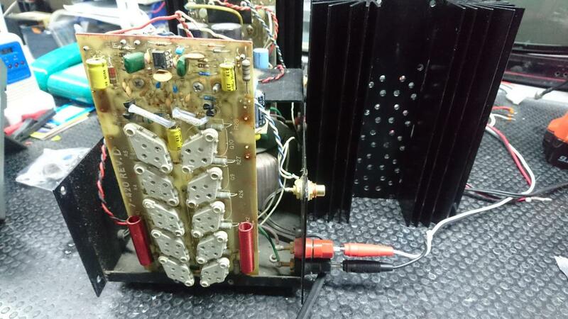

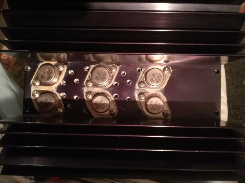

Il Sumo era giunto in condizioni che potrei definire...ridicole : l'interruttore era rotto e sul cavo di alimentazione era stato aggiunto un interruttore passante, tipo quello delle abat jour, ma la cosa più sorprendente era che una bancata di transistor finali, invece di presentarsi con i canonici 10 finali, ne mostrava solo 6!
Urgeva un intervento.
Affido il lavoro allo stesso valente tecnico che mi aveva rimesso in sesto uno dei due Sae 2401 che ho, abarthizzandolo anche un po', per un risultato oltre ogni aspettativa.

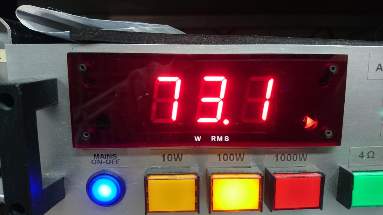

Passa il tempo, il Covid certamente non è d'aiuto ma, finalmente, il ritorno dal tecnico, dopo ripristino dei corretti finali
sostituzione di alcuni componenti e tarature di conseguenza, il risultato era il seguente :
Davvero niente male!
Vi ricordo che si tratta di watt in classe A e dalla temperatura che raggiungono le alette di raffreddamento, nonostante la ventola, non ne dubito assolutamente.

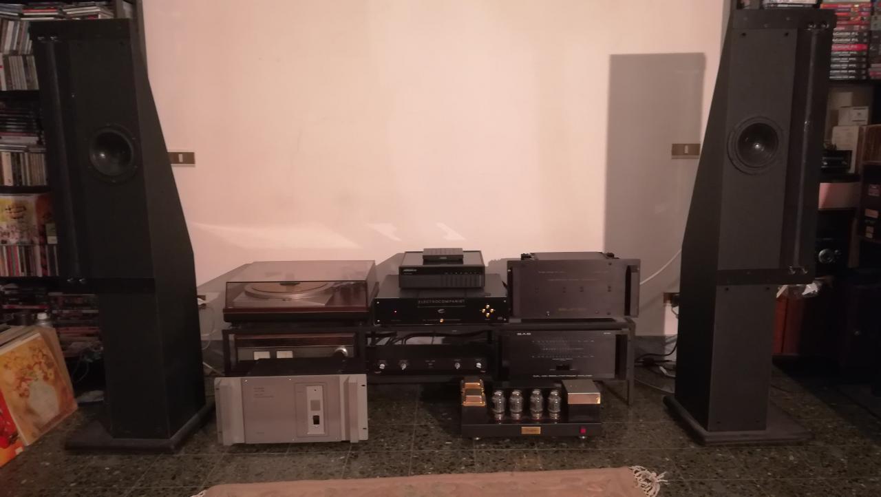

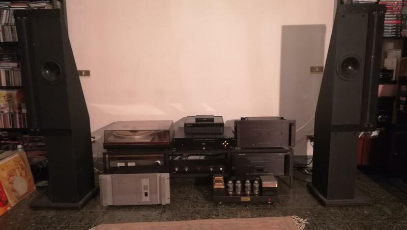

Dopo un breve periodo di rodaggio, ho sottoposto il Sumo ad un confronto con un paio di finali che conosco molto bene : un Threshold S200, un classe a/ab da 100 watt, e un Hampton PA 280, un valvolare da 80 watt dati da una coppia di kt88 per canale, desumo dalla potenza dichiarata collegate a tetrodo puro.
Il front end prevede Technics sl 1025 Ortofon Quintet Black, lettore CD Electrocompaniet Emc1, cavi Townshend Isolda Dct 300, pre Fortè Model 2, cavi Wireworld Polaris, i suddetti finali collegati con Qed Xt400 alle Apogee Slant 6.
Il Sae 2401 resta in panchina, così come il Meridian 588 24.
Il software prevede cd ed lp scelti non tanto e non solo per la qualità dell'incisione, ma soprattutto perché sono dischi che ascolto spesso e quindi conosco molto bene.
Premetto e preciso che il confronto si basa essenzialmente su ascolti che, per gli antagonisti del Sumo, non è stato possibile mettere nelle migliori condizioni possibili, tipo riscaldamento di almeno mezz'ora ciascuno, perché avendoli da tempo posso integrare con l'esperienza passata e poi perché l'unico ad essere stato spremuto veramente è stato il Sumo. Motivo per cui questo non si può considerare un vero e proprio confronto, ma un supporto alle impressioni di ascolto del Nine.
