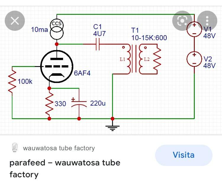

walge Inviato 26 Agosto 2022 Condividi Inviato 26 Agosto 2022 Già spiegai a suo tempo che la batteria dello Zanden oltre a polarizzare la griglia ne accoppia il segnale e funge da condensatore. Poi l'accoppiamento al trafo di uscita è prafeed! Quindi il cap è in serie al trafo. Ovviamente sono ottimi compoenti. Poi la resistenza di offset cosa sia nessuno lo sa Walter Link al commento https://melius.club/topic/9813-i-vantaggi-di-avere-un-solo-ingresso-e-di-una-sola-uscita-in-un-preamplificatore-linea/page/11/#findComment-564083 Condividi su altri siti Altre opzioni di condivisione...

Questo è un messaggio popolare. walge Inviato 27 Agosto 2022 Questo è un messaggio popolare. Condividi Inviato 27 Agosto 2022 Dal punto di vista tecnico come si fa a provare e paragonare un pre che usa il cap o il trafo? Come è collegato il trafo, parafeed o carico anodico? La valvola è la medesima? Sono tre apparecchi diversi con tre esiti differenti evidentemente. Uno con uscita di cap ed un determinato punto di lavoro gestito da chi lo ha progettato. Uno con trafo in collegamento parafeed, quindi cap in serie al trafo di uscita, ed anche in questo caso con un determinato punto di lavoro. Uno con il trafo come carico anodico dove con accuratezza si deve ottimizzare la corrente anodica per non uccidere la induttanza a bassa frequenza ( sempre che abbia un adeguato valore) In tutti e tre i casi ( probabilmente in due) sono usate differenti tensioni anodiche. Spesso le prove vengono eseguite senza avere chiaro cosa fare e quindi non si può imputare al trafo ( in questo caso) una peggiore qualità sonora. Sopratutto se non si conosce poi il guadagno dei circuiti in gioco e come essi distorcono in funzione del livello 4 1 Link al commento https://melius.club/topic/9813-i-vantaggi-di-avere-un-solo-ingresso-e-di-una-sola-uscita-in-un-preamplificatore-linea/page/11/#findComment-565045 Condividi su altri siti Altre opzioni di condivisione...
Moderatori Questo è un messaggio popolare. joe845 Inviato 27 Agosto 2022 Moderatori Questo è un messaggio popolare. Condividi Inviato 27 Agosto 2022 @veidt come già detto, se lo stesso pre usa un trafo o un cap ci devono essere circuitazioni o punti di lavoro notevolmente differenti. Che poi il trafo dia un "suono ruffiano" è semplicemente una non informazione. G 4 Link al commento https://melius.club/topic/9813-i-vantaggi-di-avere-un-solo-ingresso-e-di-una-sola-uscita-in-un-preamplificatore-linea/page/11/#findComment-565063 Condividi su altri siti Altre opzioni di condivisione...
Questo è un messaggio popolare. walge Inviato 27 Agosto 2022 Questo è un messaggio popolare. Condividi Inviato 27 Agosto 2022 @joe845 non solo, alcune informazioni sono fuorvianti dato che non si specifica come viene eseguito il test. Per esempio, viene controllato il guadagno per fornire al finale lo stesso segnale come ampiezza? O si fa ad orecchio? Se non si fa questo mi spiegate che diavolo stiamo confrontando? ( tanto per citare un parametro non certo ininfluente) 5 Link al commento https://melius.club/topic/9813-i-vantaggi-di-avere-un-solo-ingresso-e-di-una-sola-uscita-in-un-preamplificatore-linea/page/11/#findComment-565080 Condividi su altri siti Altre opzioni di condivisione...
