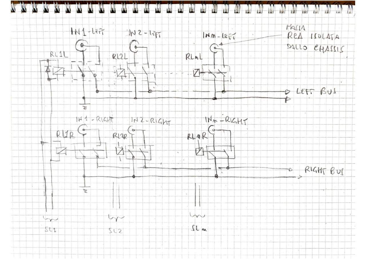

Moderatori joe845 Inviato 18 Agosto 2022 Moderatori Condividi Inviato 18 Agosto 2022 @captainsensible non si tratta della componentistica ma proprio del fatto che stacchi anche la massa. Ma magari mi sbaglio. G Link al commento https://melius.club/topic/9813-i-vantaggi-di-avere-un-solo-ingresso-e-di-una-sola-uscita-in-un-preamplificatore-linea/page/4/#findComment-556007 Condividi su altri siti Altre opzioni di condivisione...
domenico80 Inviato 18 Agosto 2022 Condividi Inviato 18 Agosto 2022 mah, solitamente la GND o massa di segnale , x capirci , nei pre è sempre attiva in quanto o esiste una placca metallica . Spectral .........che unisce i pin rca , oppure i pin sono a massa sulla pcb o uniti tra loro tramite cablaggio significa che la massa è sempre ...... attiva ............ ed il selettore o relè agisce solo sul polo positivo dei pin Link al commento https://melius.club/topic/9813-i-vantaggi-di-avere-un-solo-ingresso-e-di-una-sola-uscita-in-un-preamplificatore-linea/page/4/#findComment-556013 Condividi su altri siti Altre opzioni di condivisione...

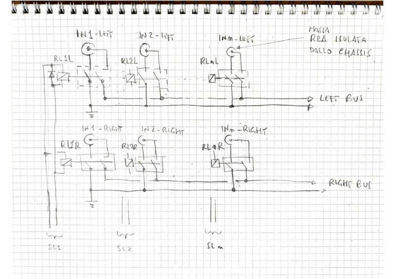

captainsensible Inviato 18 Agosto 2022 Condividi Inviato 18 Agosto 2022 @joe845 può essere, non dico di no. E allora, se non va bene...attacca e stacca .. Altrimenti lo schema si complica, ma si può fare eh. CS Link al commento https://melius.club/topic/9813-i-vantaggi-di-avere-un-solo-ingresso-e-di-una-sola-uscita-in-un-preamplificatore-linea/page/4/#findComment-556018 Condividi su altri siti Altre opzioni di condivisione...
Membro_0021 Inviato 18 Agosto 2022 Autore Condividi Inviato 18 Agosto 2022 2 ore fa, captainsensible ha scritto: cosa non ti è chiaro, purtroppo in vacanza ho solo la matita e il foglio. @captainsensible dal cellulare non riuscivo ad ingrandire bene. Adesso capisco. Comunque le masse vanno riferite sempre alla stella del pcb, compresa quella del telaio. Nella commutazione se dimentichi di abbassare il volume rischi di rompere un tweeter; insomma si rischia di meno a scollegare i cavi 🙂 Link al commento https://melius.club/topic/9813-i-vantaggi-di-avere-un-solo-ingresso-e-di-una-sola-uscita-in-un-preamplificatore-linea/page/4/#findComment-556060 Condividi su altri siti Altre opzioni di condivisione...
maxgazebo Inviato 19 Agosto 2022 Condividi Inviato 19 Agosto 2022 @joe845 non ti sbagli, è così...se scolleghi anche la massa è sicuro che fai il bump Link al commento https://melius.club/topic/9813-i-vantaggi-di-avere-un-solo-ingresso-e-di-una-sola-uscita-in-un-preamplificatore-linea/page/4/#findComment-556329 Condividi su altri siti Altre opzioni di condivisione...

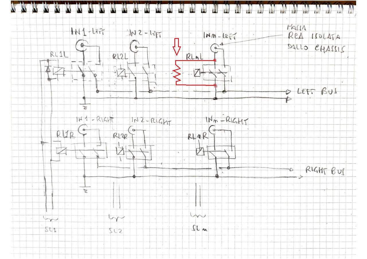

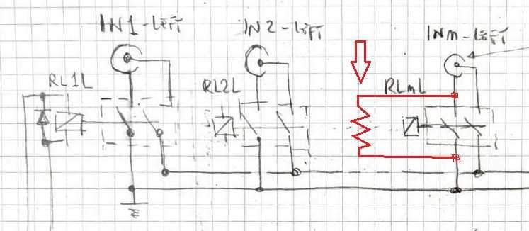

sandrelli Inviato 19 Agosto 2022 Condividi Inviato 19 Agosto 2022 Il 18/8/2022 at 11:29, captainsensible ha scritto: non so che schema ti possa servire, ma concettualmente è una cosa del genere. Mi scuso per i mezzi di disegno (matita e foglio quadrettato). forse per il bump basta collegare in parallelo ai contatti una R. (da 1mega?) Link al commento https://melius.club/topic/9813-i-vantaggi-di-avere-un-solo-ingresso-e-di-una-sola-uscita-in-un-preamplificatore-linea/page/4/#findComment-556704 Condividi su altri siti Altre opzioni di condivisione...
Membro_0021 Inviato 19 Agosto 2022 Autore Condividi Inviato 19 Agosto 2022 2 ore fa, sandrelli ha scritto: forse per il bump basta collegare in parallelo ai contatti una R. (da 1mega?) @sandrelli così pero andiamo ad aggiungere resistene sul segnale e quindi il gioco non varrebbe la candela Link al commento https://melius.club/topic/9813-i-vantaggi-di-avere-un-solo-ingresso-e-di-una-sola-uscita-in-un-preamplificatore-linea/page/4/#findComment-556828 Condividi su altri siti Altre opzioni di condivisione...
