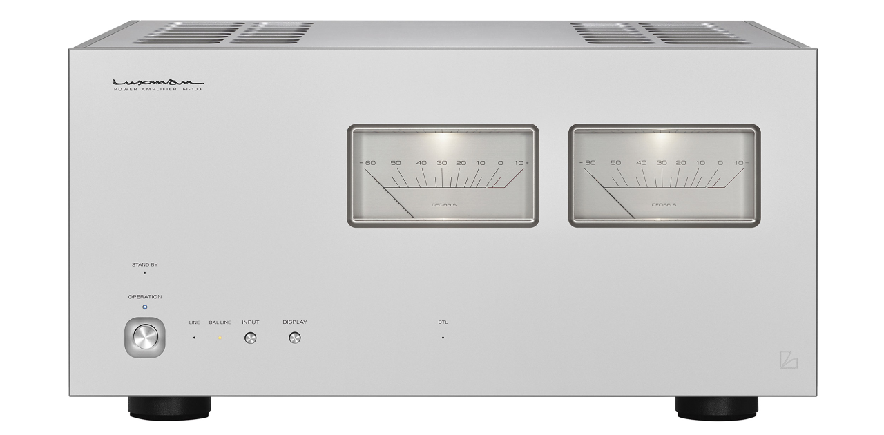

granosalis Inviato 21 Agosto 2022 Autore Condividi Inviato 21 Agosto 2022 Una macchina come il nuovo Luxman M10X (classe di funzionamento AB) dichiara una polarizzazione in classe A dei primi 12W. 1 Link al commento https://melius.club/topic/9833-mc462-quanti-watt-in-classe-a/page/2/#findComment-558552 Condividi su altri siti Altre opzioni di condivisione...
alberto75 Inviato 21 Agosto 2022 Condividi Inviato 21 Agosto 2022 @granosalis purtroppo il finale in questione non l’ho mai ascoltato. Ho sempre amato luxman sia vecchio che nuovo corso. Comunque mi hai fatto sbavare manco avessi postato una foto di naomi campbell nel suo periodo top! (Che poi anche oggi da over 50 ci accontentiamo alla grande;-) ). Ricordo di integrati fine anni 90’ (forse Marantz) che avevano un pulsantino per passare da 90w in classe AB a 10/15 in classe A. Chiedo ai tecnici qui presenti che ne sanno più di me, è possibile che riescano a commutare da AB in pura classe A? O era molta fuffa? Link al commento https://melius.club/topic/9833-mc462-quanti-watt-in-classe-a/page/2/#findComment-558616 Condividi su altri siti Altre opzioni di condivisione...
granosalis Inviato 21 Agosto 2022 Autore Condividi Inviato 21 Agosto 2022 3 minuti fa, alberto75 ha scritto: purtroppo il finale in questione non l’ho mai ascoltato. Ho sempre amato luxman sia vecchio che nuovo corso. Comunque mi hai fatto sbavare manco avessi postato una foto di naomi campbell nel suo periodo top! (Che poi anche oggi da over 50 ci accontentiamo alla grande;-) 😂Il luxman fa lo stesso effetto anche a me. E forse perchè anche io sono over 50 (seppur da poco) la Campbel anche oggi ha il suo percè. 12W con 96db in 30MQ sarebbero più che sufficienti per non farlo mai commutare in classe AB. Insomma, il mio dubbio rimane. Sull'altra domanda non so risponderti con certezza ma suppongo che il bottone cambiasse la polarizzazione, quindi si ... perchè no. Anche il mio recente integrato vitus aveva il tasto per andare in classe A. 1 Link al commento https://melius.club/topic/9833-mc462-quanti-watt-in-classe-a/page/2/#findComment-558625 Condividi su altri siti Altre opzioni di condivisione...
