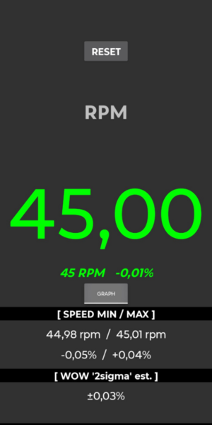

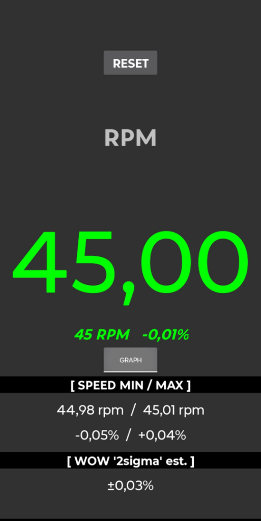

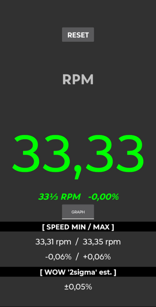

Inviato
Questo e il ricontro di verifica con l'app RPM Speed del mio Thorens TD 321 mkII dopo sostituzione cinghia e lubrificazione con olio ceramico per perno e sua sede :
Inviato
Incredibile, la perfezione assoluta! Complimenti per il risultato, secondo me eccezionale per un giradisci a cinghia; non mi riferisco solo agli rpm ma anche ai valori di w&f
