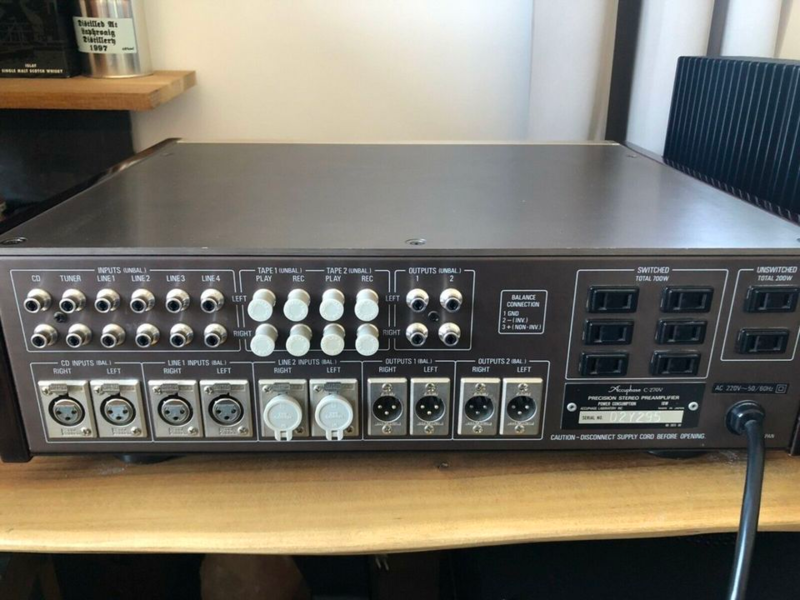

Robbie Inviato 26 Agosto 2022 Condividi Inviato 26 Agosto 2022 Ciao a tutti, alcuni componenti, soprattuto PRE e soprattutto vintage, hanno dietro alcune prese elettriche, sia comandate dall'interruttore sia attaccate fisse alla rete, a cui è possibile collegare a cascata altri dispositivi, come fosse una megaciabatta. Con l'acquisto che ho fatto dell'ultimo lettore CD: https://melius.club/topic/9911-marantz-cd94-cda94-acchiappo-del-giorno/#comment-563754 mi farebbe comodo sfruttare per evitare un proliferare di cavi volanti. Che controindicazioni ci possono essere secondo voi a sfruttarle? Ovviamente stando attenti agli assorbimenti massimi. Posto che dovrei trovare un cavo che abbia da un lato la presa a 8 per il CD e dall'altro quella american/giapponese che sicuro non è impresa facile 😄 Link al commento https://melius.club/topic/9921-prese-elettriche-dietro-componenti-vintage-pre-come-mega-ciabatta/ Condividi su altri siti Altre opzioni di condivisione...

madero Inviato 26 Agosto 2022 Condividi Inviato 26 Agosto 2022 @Robbie azz, sono strano io, o quell' accuphase è bello pure da dietro? Link al commento https://melius.club/topic/9921-prese-elettriche-dietro-componenti-vintage-pre-come-mega-ciabatta/#findComment-563868 Condividi su altri siti Altre opzioni di condivisione...
Moderatori BEST-GROOVE Inviato 26 Agosto 2022 Moderatori Condividi Inviato 26 Agosto 2022 6 minuti fa, madero ha scritto: o quell' accuphase è bello pure da dietro? quello è il frontale! Link al commento https://melius.club/topic/9921-prese-elettriche-dietro-componenti-vintage-pre-come-mega-ciabatta/#findComment-563876 Condividi su altri siti Altre opzioni di condivisione...
Robbie Inviato 26 Agosto 2022 Autore Condividi Inviato 26 Agosto 2022 @madero nonostante l'età continua ad avere un bel sedere 😄 1 Link al commento https://melius.club/topic/9921-prese-elettriche-dietro-componenti-vintage-pre-come-mega-ciabatta/#findComment-563878 Condividi su altri siti Altre opzioni di condivisione...
