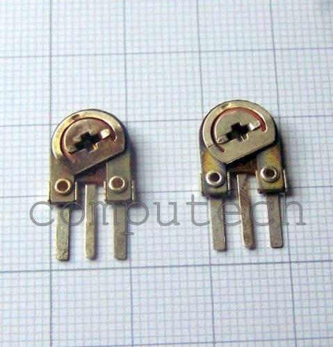

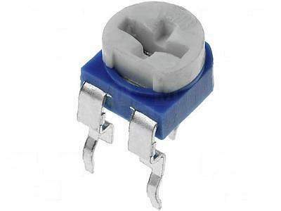

Moderatori BEST-GROOVE Inviato 27 Agosto 2022 Autore Moderatori Condividi Inviato 27 Agosto 2022 14 ore fa, captainsensible ha scritto: Per la mia esperienza quelli aperti più che altro tendono a sporcarsi, quelli chiusi tipo Piher meno. dalle foto e dagli articoli che vedo/leggo sul sito del riparatore sono più simili a questi quelli che sostituisce... ...che a questi, probabilmente perchè gli pervengono elettroniche vintage prive di potenziometri aperti di questo tipo; sarà un caso. Link al commento https://melius.club/topic/9926-trimmer-di-regolazione-su-vecchi-amplificatori-o-altre-elettroniche-sono-inaffidabili/#findComment-564544 Condividi su altri siti Altre opzioni di condivisione...

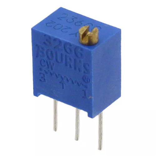

maxgazebo Inviato 27 Agosto 2022 Condividi Inviato 27 Agosto 2022 Io quando devo cambiare un trimmer "vecchio" ci metto sempre questo modello Multigiri sigillato, quando devi trivare poi punto di regolazione bias o che altro essendo multigiri è molto meno sensibile di quellli postati, singolo giro 1 Link al commento https://melius.club/topic/9926-trimmer-di-regolazione-su-vecchi-amplificatori-o-altre-elettroniche-sono-inaffidabili/#findComment-564585 Condividi su altri siti Altre opzioni di condivisione...
corrado Inviato 27 Agosto 2022 Condividi Inviato 27 Agosto 2022 6 minuti fa, maxgazebo ha scritto: Multigiri sigillato, quando devi trivare poi punto di regolazione bias o che altro essendo multigiri è molto meno sensibile di quellli postati, singolo giro Esatto, ottimo prodotto. 1 Link al commento https://melius.club/topic/9926-trimmer-di-regolazione-su-vecchi-amplificatori-o-altre-elettroniche-sono-inaffidabili/#findComment-564600 Condividi su altri siti Altre opzioni di condivisione...

Moderatori BEST-GROOVE Inviato 27 Agosto 2022 Autore Moderatori Condividi Inviato 27 Agosto 2022 11 ore fa, maxgazebo ha scritto: quando devi trivare poi punto di regolazione bias o che altro essendo multigiri è molto meno sensibile di quellli postati, singolo giro una considerazione che stavo valutando se fosse un'idea ...mi hai anticipato la domanda! 👌 Sperando comunque che le piazzole non siano larghe in modo esagerato come mi è capitato spesso di notare. Link al commento https://melius.club/topic/9926-trimmer-di-regolazione-su-vecchi-amplificatori-o-altre-elettroniche-sono-inaffidabili/#findComment-565258 Condividi su altri siti Altre opzioni di condivisione...

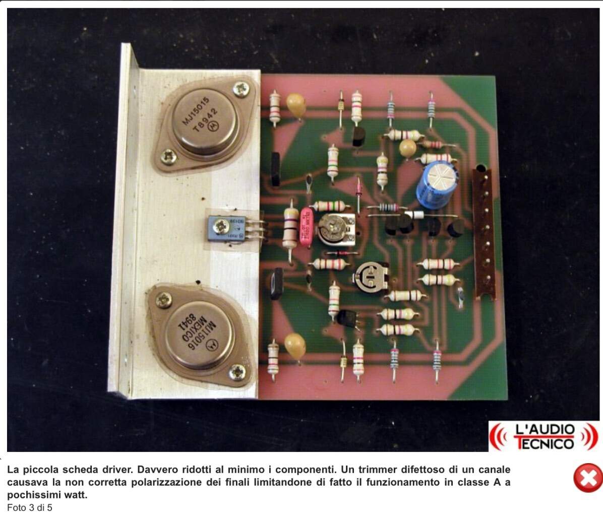

Ossido Inviato 29 Agosto 2022 Condividi Inviato 29 Agosto 2022 Il 26/8/2022 at 20:00, BEST-GROOVE ha scritto: noto riparatore estero per principio li sostituisce sempre ma non ne spiega il motivo Il noto riparatore l’italico Audiotecnico (To) da invece una spiegazione dell’intervento effettuato su un mio finale. Link al commento https://melius.club/topic/9926-trimmer-di-regolazione-su-vecchi-amplificatori-o-altre-elettroniche-sono-inaffidabili/#findComment-566951 Condividi su altri siti Altre opzioni di condivisione...
SHAR_BO Inviato 29 Agosto 2022 Condividi Inviato 29 Agosto 2022 Positivo che l'avaria del trimmer abbia causato la diminuzione della corrente di riposo e non il suo aumento, con probabile cottura dei finali. Complimenti al progettista. Link al commento https://melius.club/topic/9926-trimmer-di-regolazione-su-vecchi-amplificatori-o-altre-elettroniche-sono-inaffidabili/#findComment-566992 Condividi su altri siti Altre opzioni di condivisione...
Moderatori BEST-GROOVE Inviato 29 Agosto 2022 Autore Moderatori Condividi Inviato 29 Agosto 2022 @Ossido da panico se invece di diminuire il bias a causa del trimmer fosse aumentato! Link al commento https://melius.club/topic/9926-trimmer-di-regolazione-su-vecchi-amplificatori-o-altre-elettroniche-sono-inaffidabili/#findComment-567002 Condividi su altri siti Altre opzioni di condivisione...
