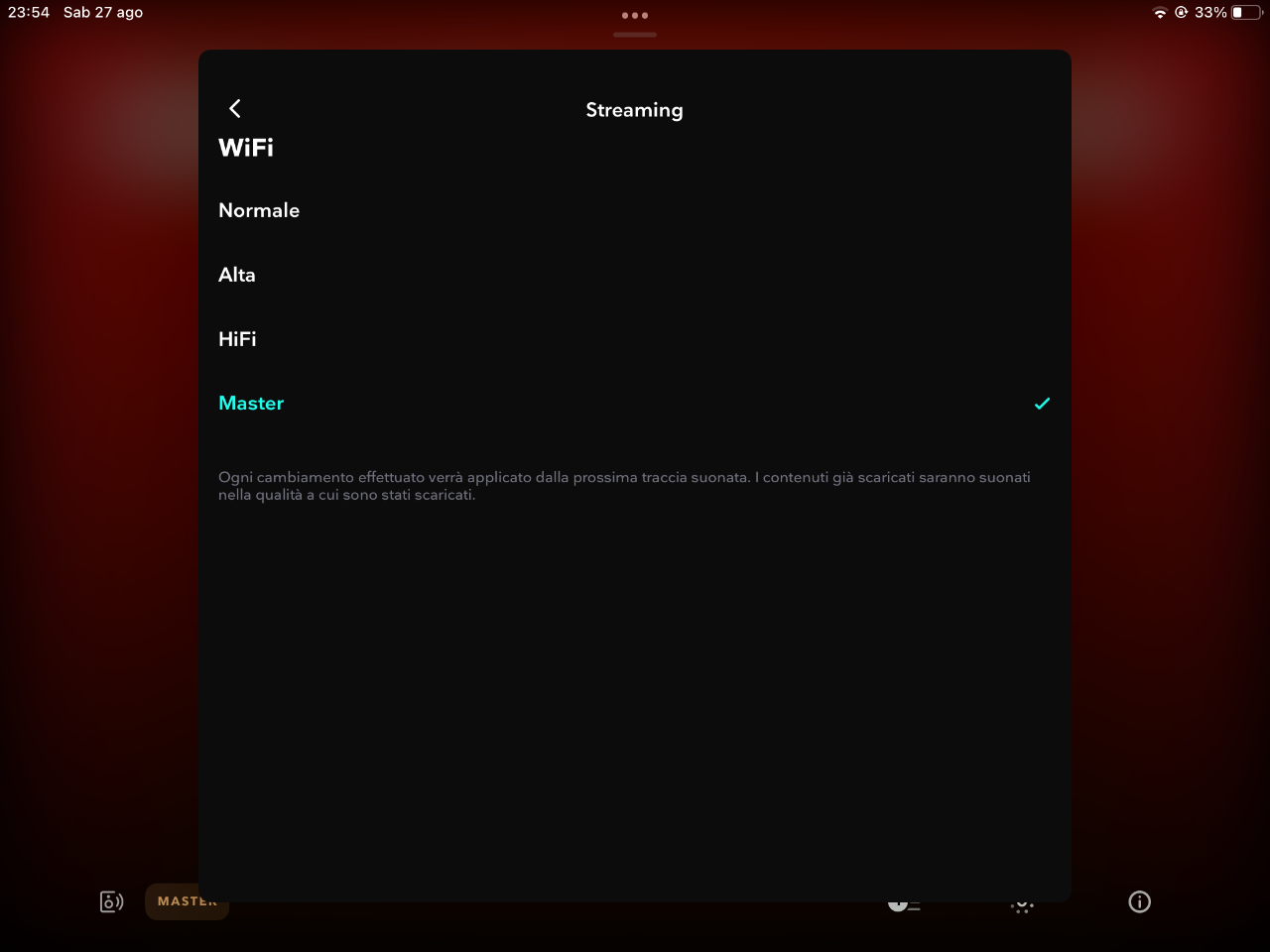

lormar Inviato 27 Agosto 2022 Condividi Inviato 27 Agosto 2022 @n.enrico lo scrivo solo perché a me ogni tanto succede. Per motivi in genere legati a problemi di copertura fuori casa scelgo la qualità base(normale) e poi mi dimentico di ripristinare quella più alta(master). Dopo un po’ me ne accorgo pure io… Link al commento https://melius.club/topic/9938-mi-aiutate-a-migliorare-lascolto-in-streaming/#findComment-565253 Condividi su altri siti Altre opzioni di condivisione...
