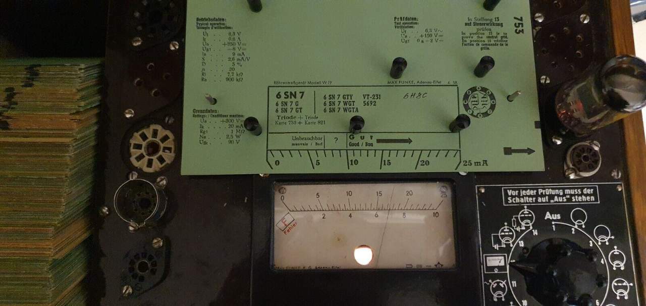

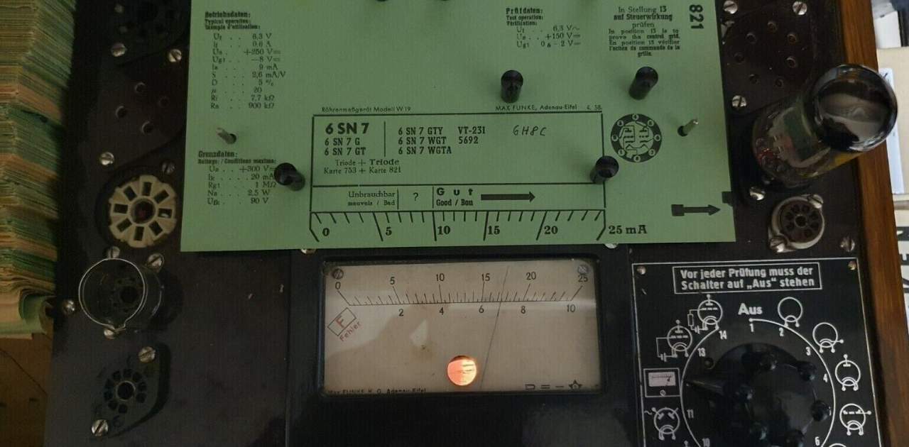

indifd Inviato 10 Maggio 2023 Condividi Inviato 10 Maggio 2023 45 minuti fa, Drake ha scritto: ma il tuo discorso adesso mi blocca molto Spero di no. La mia finalità è rendere maggiormente consapevoli gli utilizzatori, se compri un ARC Ref recente dovrebbe avere la funzione "conta ore" se non vado errato, poi in tutti i casi trovare un conoscente (zero costi) o un tecnico che possa testarti le valvole comporta un costo minimo, nel caso di Ref successivi al 1 è bene controllare le due valvole sull'alimentazione (6550 + 6H30) poi controllare le 6H30 sul "segnale", se parti con informazioni certe la funzione conta ore ti aiuta a programmare eventuali successivi controlli 50 minuti fa, Drake ha scritto: Non ho un tube tester; Se ti serve solo per controllare le valvole di un ARC Ref sarebbe "troppo" un acquisto IMHO, in tal caso piano B: ricercare un tube tester/tecnico non troppo distante 53 minuti fa, Drake ha scritto: Non lo saprei usare; Alcuni storici come il mio Funke W19S sono a prova di neofita: schede preforate per ogni tipologia di valvola + pin + controlli progressivi per evidenziare problemi "grossi" prima di arrivare alla misura con amperometro e scala dei valori: a) valori insufficienti b) zona dubbia c) valori "buono a partire da" Nessuna formazione tecnica né conoscenze basic richieste per iniziare a usarlo, per le E88CC due triodi e di conseguenza due schede di controllo 1 Link al commento https://melius.club/topic/994-audio-research-i-migliori-preamplificatori-del-brand/page/62/#findComment-830908 Condividi su altri siti Altre opzioni di condivisione...
