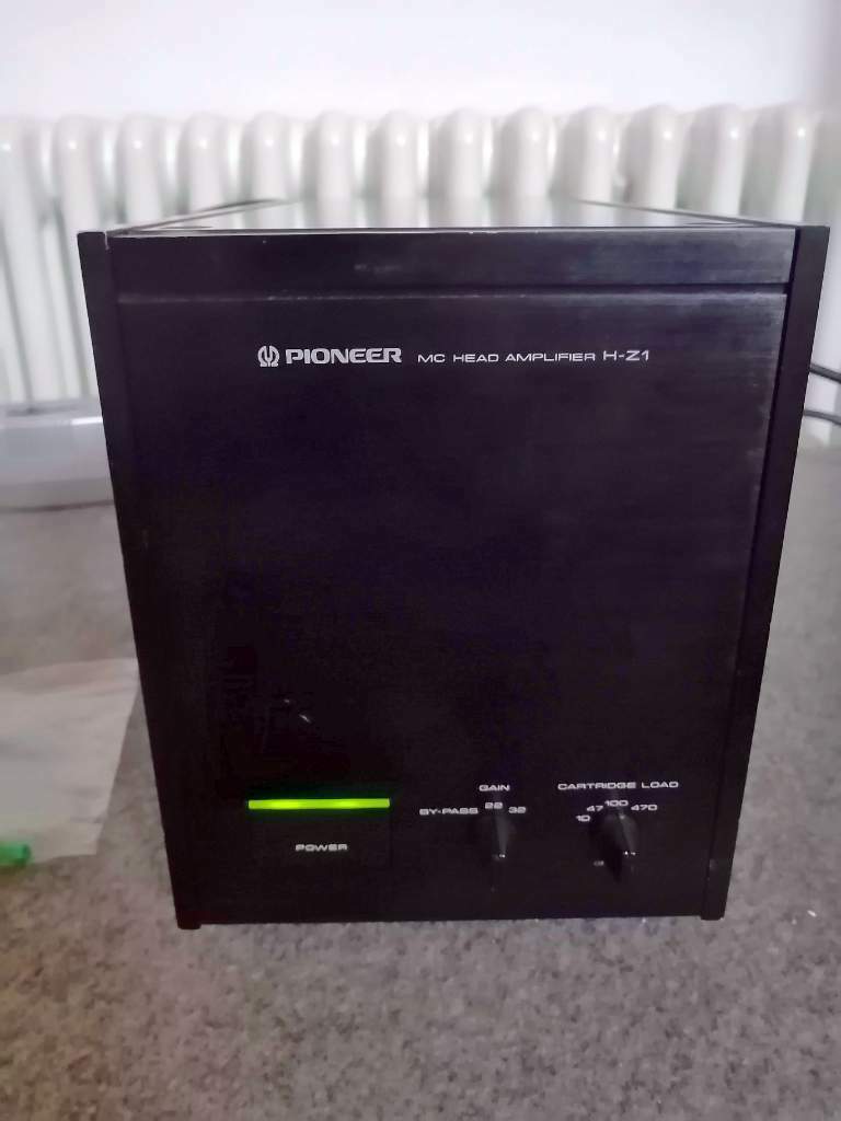

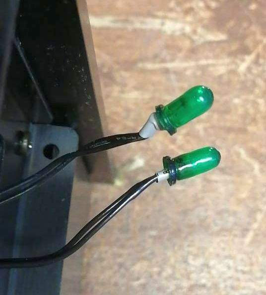

SHAR_BO Inviato 29 Agosto 2022 Condividi Inviato 29 Agosto 2022 Buonasera a tutti. Per riparare un pre-pre Pioneer mi occorrono 2 lampadine fatte come da foto. Hanno le dimensioni dei led ma sono lampade ad incandescenza a 6 V ( credo ). Dove posso trovarne di uguali o adattabili ? Link al commento https://melius.club/topic/9967-cercasi-ricambi-cercasi/ Condividi su altri siti Altre opzioni di condivisione...
corrado Inviato 30 Agosto 2022 Condividi Inviato 30 Agosto 2022 Modello del Pioneer? Link al commento https://melius.club/topic/9967-cercasi-ricambi-cercasi/#findComment-567318 Condividi su altri siti Altre opzioni di condivisione...
SHAR_BO Inviato 30 Agosto 2022 Autore Condividi Inviato 30 Agosto 2022 3 ore fa, corrado ha scritto: Modello del Pioneer? H-Z1 Link al commento https://melius.club/topic/9967-cercasi-ricambi-cercasi/#findComment-567354 Condividi su altri siti Altre opzioni di condivisione...
corrado Inviato 30 Agosto 2022 Condividi Inviato 30 Agosto 2022 La parte verde è un gommino infilato sulla lampadina? Link al commento https://melius.club/topic/9967-cercasi-ricambi-cercasi/#findComment-567511 Condividi su altri siti Altre opzioni di condivisione...
maximo Inviato 30 Agosto 2022 Condividi Inviato 30 Agosto 2022 Sono molto simili a quelle usate per l'illuminazione dei cruscotti e strumentazione nelle auto Link al commento https://melius.club/topic/9967-cercasi-ricambi-cercasi/#findComment-567516 Condividi su altri siti Altre opzioni di condivisione...
corrado Inviato 30 Agosto 2022 Condividi Inviato 30 Agosto 2022 Servirebbe conoscere anche l'assorbimento e le misure esatte. https://www.anteipaolucci.it/microlampade-t1-terminali-a-filo/lampada-micro-6v-100ma-con-fili-1785.html https://it.aliexpress.com/item/1005001817012978.html?spm=a2g0o.productlist.0.0.7c3629feAYCLXP&algo_pvid=e84b7896-4ddb-4905-bcc2-3e1778cd272c&algo_exp_id=e84b7896-4ddb-4905-bcc2-3e1778cd272c-7&pdp_ext_f={"sku_id"%3A"12000026522995444"}&pdp_npi=2%40dis!EUR!2.57!2.47!!!!!%402100bb4c16618533167567255e135b!12000026522995444!sea&curPageLogUid=HCgulimurZGj https://it.aliexpress.com/item/1005002042669960.html?spm=a2g0o.productlist.0.0.7c3629feAYCLXP&algo_pvid=e84b7896-4ddb-4905-bcc2-3e1778cd272c&algo_exp_id=e84b7896-4ddb-4905-bcc2-3e1778cd272c-15&pdp_ext_f={"sku_id"%3A"12000018523472683"}&pdp_npi=2%40dis!EUR!2.45!2.45!!!1.31!!%402100bb4c16618533167567255e135b!12000018523472683!sea&curPageLogUid=j3IWsT4Zvex1 Solo qualche esempio. Link al commento https://melius.club/topic/9967-cercasi-ricambi-cercasi/#findComment-567575 Condividi su altri siti Altre opzioni di condivisione...
SHAR_BO Inviato 30 Agosto 2022 Autore Condividi Inviato 30 Agosto 2022 Grazie per le info. Preciso meglio come è fatto l'oggetto: sono 2 capoccelle in plastica verde avente diametro 5 mm e forma come da foto, cave all'interno per alloggiare la lampadina vera e propria, immagino del diametro di 3 mm. Il problema è che col tempo e col calore lampadina e capoccella verde si sono impastate in un corpo unico che non riesco più a separare. Quindi: suggerimenti per acquistare i bulbi da 3 mm li ho avuti, ora mi resta da liberare le capoccelle dalle lampadine fulminate, ma al momento non saprei come fare. I suggerimenti su come liberare le capoccelle senza romperle saranno i benvenuti. Link al commento https://melius.club/topic/9967-cercasi-ricambi-cercasi/#findComment-567767 Condividi su altri siti Altre opzioni di condivisione...
corrado Inviato 30 Agosto 2022 Condividi Inviato 30 Agosto 2022 Mettere dei led immagino non ti garbi come soluzione. Link al commento https://melius.club/topic/9967-cercasi-ricambi-cercasi/#findComment-567790 Condividi su altri siti Altre opzioni di condivisione...
SHAR_BO Inviato 30 Agosto 2022 Autore Condividi Inviato 30 Agosto 2022 Non trovando altro farò così. Link al commento https://melius.club/topic/9967-cercasi-ricambi-cercasi/#findComment-567863 Condividi su altri siti Altre opzioni di condivisione...
pino Inviato 30 Agosto 2022 Condividi Inviato 30 Agosto 2022 @SHAR_BO devi mettere una resistenza in serie ad ogni led per limitare la corrente,fatto su un Onkyo. Link al commento https://melius.club/topic/9967-cercasi-ricambi-cercasi/#findComment-567869 Condividi su altri siti Altre opzioni di condivisione...
corrado Inviato 30 Agosto 2022 Condividi Inviato 30 Agosto 2022 1 ora fa, SHAR_BO ha scritto: ora mi resta da liberare le capoccelle dalle lampadine fulminate, ma al momento non saprei come fare. I suggerimenti su come liberare le capoccelle senza romperle saranno i benvenuti. La butto lì, provare a scaldarle con un phon e poi provare l'estrazione? Link al commento https://melius.club/topic/9967-cercasi-ricambi-cercasi/#findComment-567892 Condividi su altri siti Altre opzioni di condivisione...
SHAR_BO Inviato 30 Agosto 2022 Autore Condividi Inviato 30 Agosto 2022 6 ore fa, corrado ha scritto: provare a scaldarle con un phon e poi provare l'estrazione? Provo. Link al commento https://melius.club/topic/9967-cercasi-ricambi-cercasi/#findComment-568288 Condividi su altri siti Altre opzioni di condivisione...
