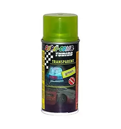

Moderatori BEST-GROOVE Inviato 11 Settembre 2022 Moderatori Condividi Inviato 11 Settembre 2022 Il 30/8/2022 at 15:04, SHAR_BO ha scritto: uggerimenti per acquistare i bulbi da 3 mm li ho avuti, ora mi resta da liberare le capoccelle dalle lampadine fulminate, ma al momento non saprei come fare. No fai così ...recupera le lampadinette nuove poi compera una bomboletta di Duplicolor verde trasparente ne spruzzi un pò in un vasetto o bicchiere o dove meglio ti aggrada e ci dai un paio di mani OPPURE vai in un negozio di belle arti e compera del verde trasparente per vetro che ti costa meno (ce ne sono di più tonalità per ogni colore) e anche in quel caso ci dai un paio di mani a pennello. Ricorda che piu mani dai e poi scurisci il vetro della lampadina...tempo fa per un problema simile ho risolto così. Link al commento https://melius.club/topic/9967-cercasi-ricambi-cercasi/page/2/#findComment-580062 Condividi su altri siti Altre opzioni di condivisione...
SHAR_BO Inviato 12 Settembre 2022 Autore Condividi Inviato 12 Settembre 2022 @BEST-GROOVE interessante, grazie. Memorizzo per la prossima occasione. Link al commento https://melius.club/topic/9967-cercasi-ricambi-cercasi/page/2/#findComment-580260 Condividi su altri siti Altre opzioni di condivisione...
