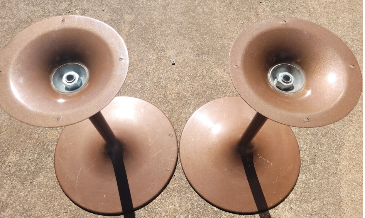

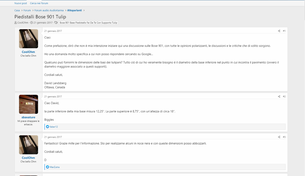

Moderatori paolosances Inviato 6 Luglio 2023 Moderatori Condividi Inviato 6 Luglio 2023 3 minuti fa, dadox ha scritto: con i suoi piedistalli Reputo i piedistalli indispensabili per facilitare la corretta disposizione dei diffusori. Io li acquistai in un secondo tempo,essendomi reso conto della loro utilità . Link al commento https://melius.club/topic/1007-bose-901-la-leggenda-%C3%A9-ancora-viva/page/14/#findComment-889984 Condividi su altri siti Altre opzioni di condivisione...
