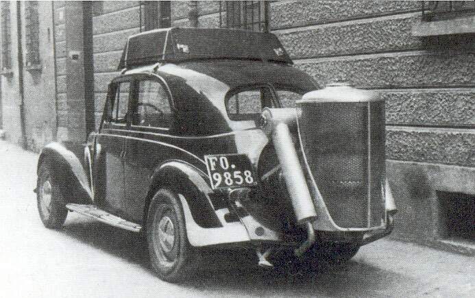

I tedeschi, grandissimi chimici nel secolo scorso (ma anche oggi), sotto embargo durante le guerre mondiali producevano i carburanti per i carri armati da carbone ed idrogeno (vapore d’acqua)… oppure da carbone ed acqua si produce il gas povero (una miscela di varia composizione) . Ci sono foto di auto durante la guerra con agganciato il carrettino “gasogeno” che le alimentava in tempo reale con questa tecnologia, un po’ primitiva ma funzionante
Me ne parlava mio padre, succedeva anche da noi. In sostanza è una pirolisi.
