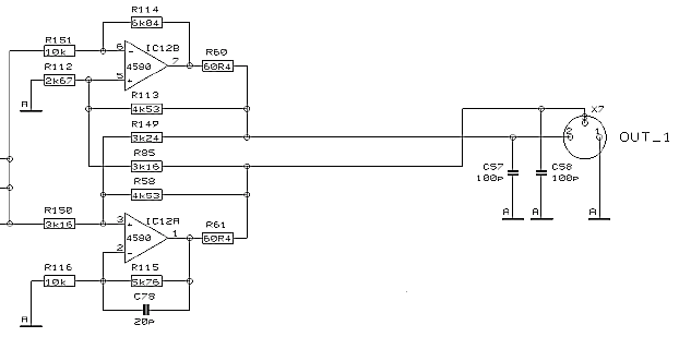

Oscar Inviato 2 Ottobre 2022 Condividi Inviato 2 Ottobre 2022 Il circuito non si danneggia, ma neanche gode ad essere cortocircuitato. Il muting di solito avviene in assensa di segnale. Il corto invece avviene con segnale pieno. Diaciamo che è meglio non sovraccaricare le uscite della fase non utilizzata. Mentre vanno cortocircuitate nel lato ingresso se non fossero usate in bilanciato, per non captare rumori eo non avere l'ingresso "caricato" con tutti i problemi del caso. 1 Link al commento https://melius.club/topic/10480-quesito-filosofico/page/2/#findComment-600508 Condividi su altri siti Altre opzioni di condivisione...
maxgazebo Inviato 2 Ottobre 2022 Condividi Inviato 2 Ottobre 2022 14 minuti fa, Oscar ha scritto: Il circuito non si danneggia, ma neanche gode ad essere cortocircuitato. Il muting di solito avviene in assensa di segnale. Il corto invece avviene con segnale pieno. Diaciamo che è meglio non sovraccaricare le uscite della fase non utilizzata. Mentre vanno cortocircuitate nel lato ingresso se non fossero usate in bilanciato, per non captare rumori eo non avere l'ingresso "caricato" con tutti i problemi del caso. Si, giusto, sto vedendo che si sta facendo molta confusione...negli stadi di uscita bilanciati veri, reali, i buffer di uscita sono 2 distinti, uno per il ramo positivo HOT ed uno per il ramo negativo COLD, dove al centro come polarità c'è lo 0 del GND Quindi avremo due stadi di uscita distinti e separati, uno positivo rispetto al GND ed uno negativo Ecco perchè non è buona norma cortocircuitare il polo freddo verso il GND, in quanto si metterebbe in corto il ramo di uscita negativo Altro discorso è invece sbilanciare un ingresso, dove è norma chiudere a massa il polo COLD non utilizzato Link al commento https://melius.club/topic/10480-quesito-filosofico/page/2/#findComment-600531 Condividi su altri siti Altre opzioni di condivisione...

SHAR_BO Inviato 2 Ottobre 2022 Autore Condividi Inviato 2 Ottobre 2022 Ragazzi non facciamo casino, che già sono confuso di mio. La definizione segnale + e segnale - è esatta in quanto si riferisce ad un segnale in fase ( + ) o in opposizione ( - ) rispetto all'ingresso. NON INDICA che il segnale sia positivo o negativo rispetto a massa. Non è un alimentatore duale, trattandosi di segnale accoppiato in alternata il concetto non si applica. Link al commento https://melius.club/topic/10480-quesito-filosofico/page/2/#findComment-600723 Condividi su altri siti Altre opzioni di condivisione...
