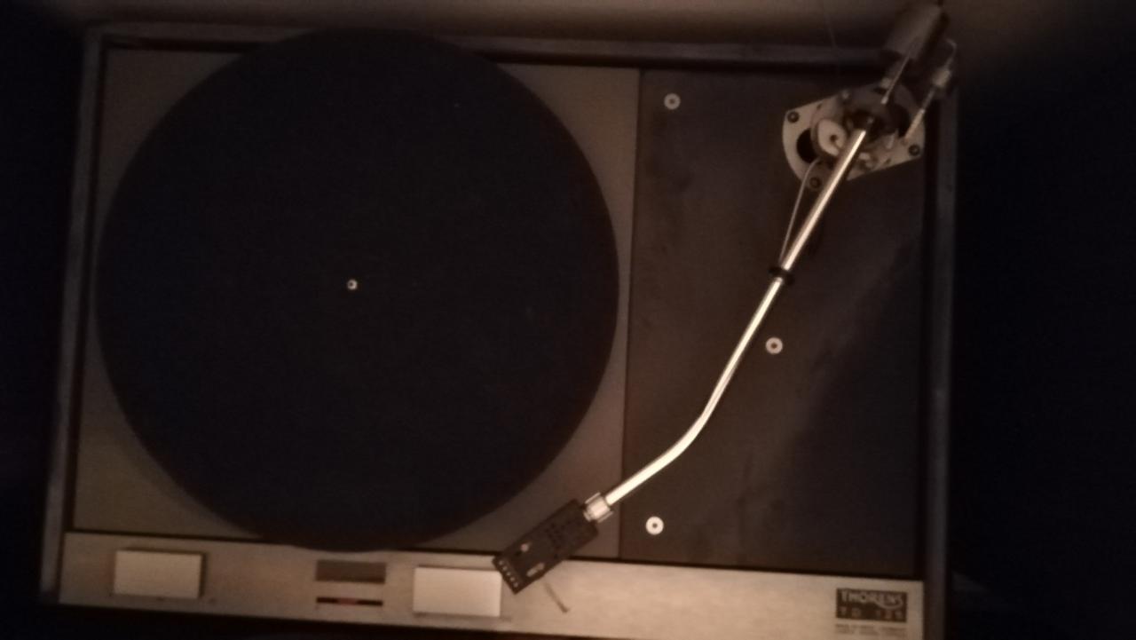

Moderatori paolosances Inviato 11 Aprile 2021 Moderatori Condividi Inviato 11 Aprile 2021 Gli SME 3009 attualmente è(molto) difficile acquistarli a meno di 500 euro,ho appena cercato ieri sera. Non so se il 3012 sia consigliabile per il TD 160, ma è così caruccio... Link al commento https://melius.club/topic/1051-differenze-tra-thorens-td-145-e-td-166/page/6/#findComment-37568 Condividi su altri siti Altre opzioni di condivisione...
ciccio61 Inviato 11 Aprile 2021 Condividi Inviato 11 Aprile 2021 Il 3012 è un 12 pollici e quindi è fuori discussione. un 3009 si può montare modificando la basetta o meglio facendone una nuova. Senza lo schermo ovale si può montare senza ulteriori modifiche. Certo costa sui 400 eur. Il 3012 è un 12 pollici e quindi è fuori discussione. un 3009 si può montare mo difilando la basetta o meglio facendone una nuova. Senza lo schermo ovale si può montare senza ulteriori modifiche. Certo costa sui 400 eur. Link al commento https://melius.club/topic/1051-differenze-tra-thorens-td-145-e-td-166/page/6/#findComment-37842 Condividi su altri siti Altre opzioni di condivisione...
ciccio61 Inviato 11 Aprile 2021 Condividi Inviato 11 Aprile 2021 Il td160 sembra ben messo. Io lo terrei. un braccio Thorens si trova per 120-150 eur. altrimenti un linn Basik costa meno dello sme e va bene. Certo che lo sme è più bello e più congruente Link al commento https://melius.club/topic/1051-differenze-tra-thorens-td-145-e-td-166/page/6/#findComment-37844 Condividi su altri siti Altre opzioni di condivisione...

Moderatori paolosances Inviato 12 Aprile 2021 Moderatori Condividi Inviato 12 Aprile 2021 8 ore fa, ciccio61 ha scritto: Il 3012 è un 12 pollici e quindi è fuori discussione. Perché? Link al commento https://melius.club/topic/1051-differenze-tra-thorens-td-145-e-td-166/page/6/#findComment-37953 Condividi su altri siti Altre opzioni di condivisione...
ciccio61 Inviato 12 Aprile 2021 Condividi Inviato 12 Aprile 2021 @paolosances per questioni geometriche. il 3012 e' troppo lungo per essere montato sulla basetta del braccio del TD160. Su TD160 e simili possiamo montare solo bracci da 9 pollici come i Thorens, Linn, Mission, SME da 9", Rega. Alcuni di questi richiedono solo una basetta modificata, mentre altri richiedono anche una piccola modifica al controtelaio flottante. Io amo il 3012, ma lo monto su Thorens TD124, Garrard 401 e TD125 LB (long base). Link al commento https://melius.club/topic/1051-differenze-tra-thorens-td-145-e-td-166/page/6/#findComment-37976 Condividi su altri siti Altre opzioni di condivisione...
Velvet Inviato 12 Aprile 2021 Condividi Inviato 12 Aprile 2021 @Amndrea Lì va sostituita la canna mi sa. Vedi tu se ne vale la pena, magari senti Lucchetti. Comunque un braccio che dà eccellenti soddisfazioni sui TD16X è il Rega RB250/300, anche nelle varianti più economiche tipo Origin Live ecc. Esistono le basette già pronte (volendo anche con VTA regolabile) e con una spesa tutto sommato contenuta si fa un salto notevole rispetto al già buon TP16. Io ho un TD160 mk1 su cui ho montato un RB250 ed è davvero un notevole sistema. Link al commento https://melius.club/topic/1051-differenze-tra-thorens-td-145-e-td-166/page/6/#findComment-38001 Condividi su altri siti Altre opzioni di condivisione...
cactus_atomo Inviato 12 Aprile 2021 Condividi Inviato 12 Aprile 2021 @paolosances il 3012 costa uno sproposito,sicuramente sprporziaonato su quel gira, inltre è un 12 pollici, che non poteva essere montato neppure sul td125 a meno di non prendere il t5 l, ossia con base lunga adatta ai bracci da oltre 10". Il braccio lin dovrebbe essere una derivazione dei rega, si trova a prezzi ragionevoli e ne ho sperimentato la resa su diversi thorens td160, td 166 e simili comunque non esiste solo lo sme, di bracci da 9" ce ne sono molti in giro, jelco, grace, fidelity research, denon, audio technica, e via discorrendo, basta aspetare Link al commento https://melius.club/topic/1051-differenze-tra-thorens-td-145-e-td-166/page/6/#findComment-38010 Condividi su altri siti Altre opzioni di condivisione...
ciccio61 Inviato 12 Aprile 2021 Condividi Inviato 12 Aprile 2021 @Amndrea qui c'e' una canna del TP16 completa e cablata https://www.ebay.it/itm/VERY-RARE-VINTAGE-NOS-THORENS-TP-16-MK-I-TONEARM-TUBE-COMPLETE/360880196487?hash=item540622cb87:g:x7UAAOxyf1dTIFDy 1 Link al commento https://melius.club/topic/1051-differenze-tra-thorens-td-145-e-td-166/page/6/#findComment-38039 Condividi su altri siti Altre opzioni di condivisione...
Moderatori paolosances Inviato 12 Aprile 2021 Moderatori Condividi Inviato 12 Aprile 2021 1 ora fa, cactus_atomo ha scritto: comunque non esiste solo lo sme, di bracci da 9" ce ne sono molti in giro, jelco, grace, ... Mi hai fatto ricordare che ho un Jelco sa 370 D sul LAD Gay 828P;sarebbe meglio del TP 16? La basetta dedicata per il TD 160 è reperibile con facilità. Link al commento https://melius.club/topic/1051-differenze-tra-thorens-td-145-e-td-166/page/6/#findComment-38083 Condividi su altri siti Altre opzioni di condivisione...
ediate Inviato 12 Aprile 2021 Condividi Inviato 12 Aprile 2021 @paolosances Bah, a dirti la verità io non noto quasi nessuna differenza tra un braccio ed un altro, specie se, di base, il braccio "povero" è buono di suo; e i Thorens, generalmente, lo sono. Link al commento https://melius.club/topic/1051-differenze-tra-thorens-td-145-e-td-166/page/6/#findComment-38092 Condividi su altri siti Altre opzioni di condivisione...
cactus_atomo Inviato 12 Aprile 2021 Condividi Inviato 12 Aprile 2021 @ediate ovviamente dipende dalla testina, ma il linn basil plus sul 160 in luogo del tp16 originale si è fatto sentire in almeno due casi Link al commento https://melius.club/topic/1051-differenze-tra-thorens-td-145-e-td-166/page/6/#findComment-38114 Condividi su altri siti Altre opzioni di condivisione...
ediate Inviato 12 Aprile 2021 Condividi Inviato 12 Aprile 2021 @cactus_atomo Certamente, ma sono convinto che la testina influenzi almeno al 70% il suono di un gira.... il braccio potrà incidere si e no per il 5%.... il resto lo fa plinto, piatto, motore, ecc. Link al commento https://melius.club/topic/1051-differenze-tra-thorens-td-145-e-td-166/page/6/#findComment-38121 Condividi su altri siti Altre opzioni di condivisione...
cactus_atomo Inviato 12 Aprile 2021 Condividi Inviato 12 Aprile 2021 @ediate certo, fino a certi livelli differenze limitate, ma il mo saec 308 è stato un evidente alto di qualità rispetto al tp16 e con le testine pesanti che utilizzo sul mio denon dp5000, i bracci pesanti tipo at 1005 o l'attuale grace da 12" sono quasi indispensabili, li avessi avuti a suo tempo avrei tenuto una testina eccellnte con la classica, la fr7 (testina integrata cn lo shell, peso compessivo sui 40 grammi) Link al commento https://melius.club/topic/1051-differenze-tra-thorens-td-145-e-td-166/page/6/#findComment-38141 Condividi su altri siti Altre opzioni di condivisione...
