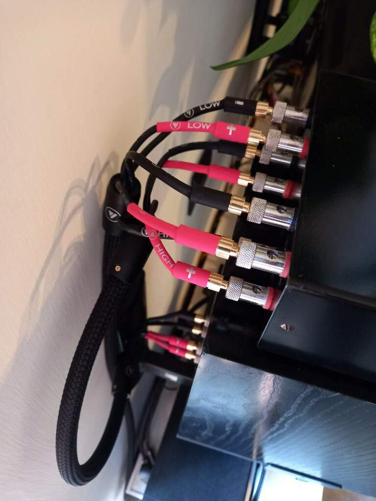

SHAR_BO Inviato 4 Ottobre 2022 Condividi Inviato 4 Ottobre 2022 Mah, questo discorso di valvola finale rovente avendo come carico un xover esterno mi fa pensare ad un contatto accidentale nel xover medesimo o sul cavo afferente, che si risolve con l'ossidazione dovuta alla fiammata iniziale. Ma è solo una mia idea. Oppure, ed ho documentazione di questo, xover con uno dei driver momentaneamente non collegato. Senza carico collegato, può presentare all'ampli una componente reattiva esagerata, mandando l'ampli in oscillazione. Provato personalmente. 1 Link al commento https://melius.club/topic/10512-fiamme-allaccensione-di-finale-a-valvole/page/2/#findComment-602188 Condividi su altri siti Altre opzioni di condivisione...

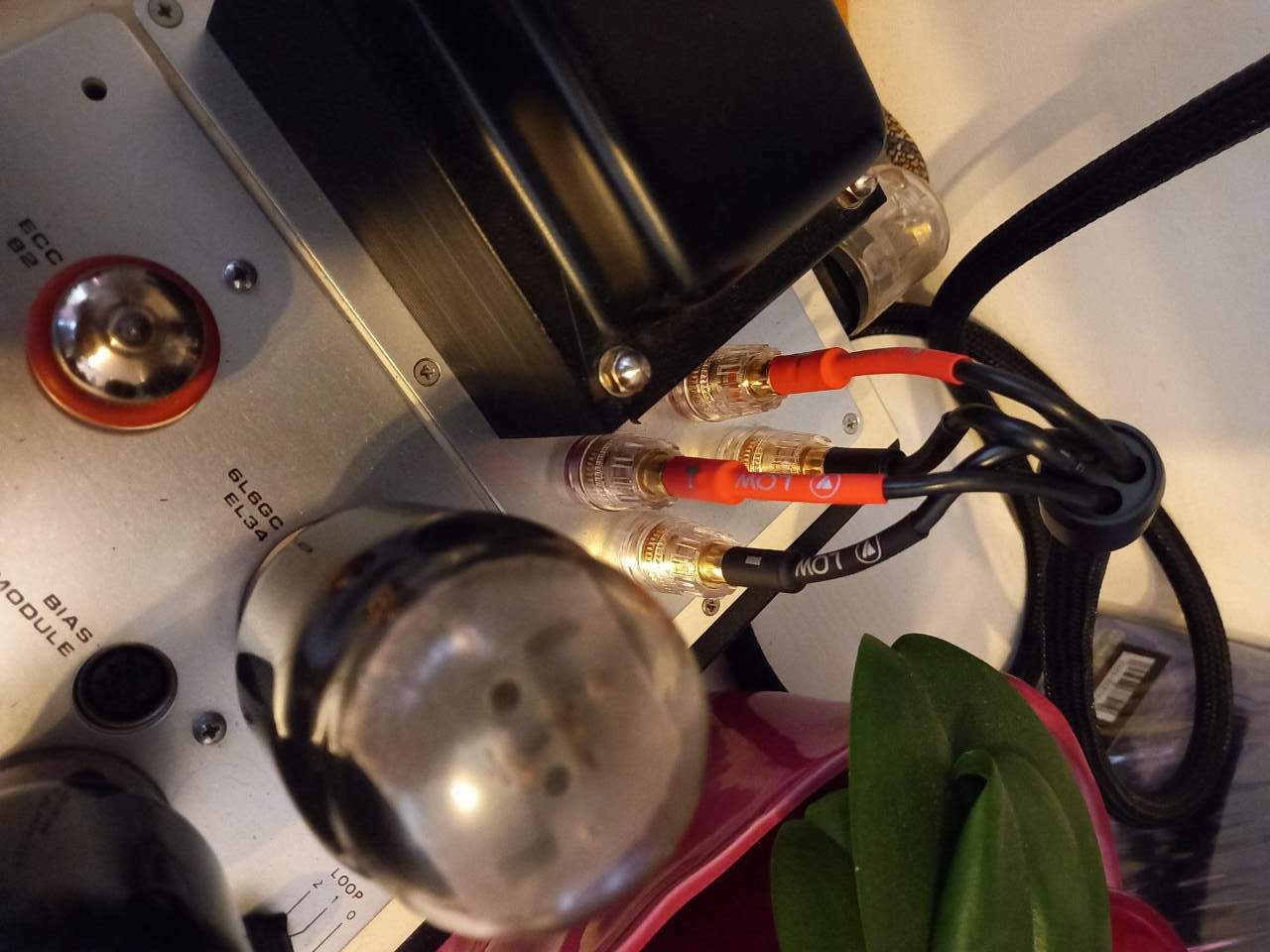

lucaz78 Inviato 4 Ottobre 2022 Autore Condividi Inviato 4 Ottobre 2022 @walge stasera metto foto dello schema dei finali. @SHAR_BO un contatto o un mancato contatto dei cavi di potenza mi sembra strano...metto un paio di vecchie foto (ora sono su stand distanziati dalla parete) Link al commento https://melius.club/topic/10512-fiamme-allaccensione-di-finale-a-valvole/page/2/#findComment-602653 Condividi su altri siti Altre opzioni di condivisione...

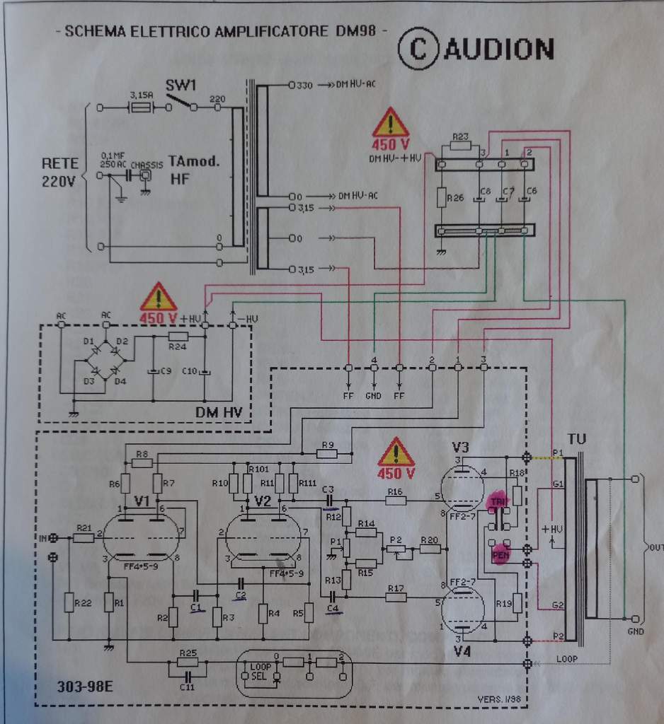

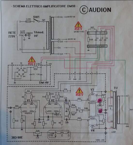

lucaz78 Inviato 4 Ottobre 2022 Autore Condividi Inviato 4 Ottobre 2022 @walge ecco lo schema di un finale, e alcune misure prese dalla recensione che fecero su suono nel 2000. posso solo aggiungere che alcuni dati ora saranno variati,in quanto 5 anni fa ho sostituito tutti i condensatori e le resistenze con componenti di qualità migliore, e successivamente sono stati controllati e tarati dal tecnico con sostituzione delle valvole finali (adesso monta delle KT66 Shuguang treasure). In oltre 20 anni non hanno mai dato nessun problema. Link al commento https://melius.club/topic/10512-fiamme-allaccensione-di-finale-a-valvole/page/2/#findComment-602719 Condividi su altri siti Altre opzioni di condivisione...

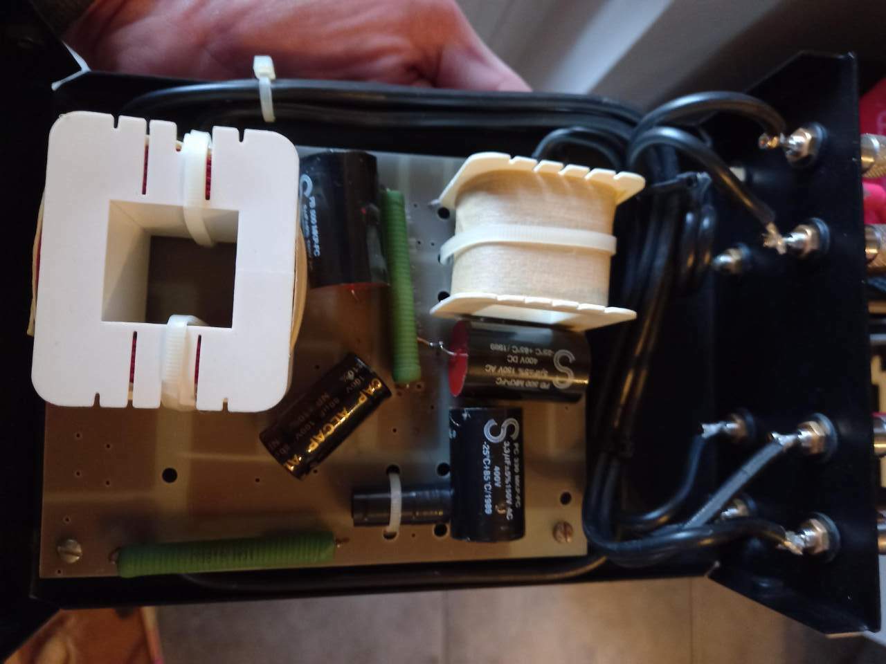

SHAR_BO Inviato 4 Ottobre 2022 Condividi Inviato 4 Ottobre 2022 I xover sono inscatolati ? Link al commento https://melius.club/topic/10512-fiamme-allaccensione-di-finale-a-valvole/page/2/#findComment-602751 Condividi su altri siti Altre opzioni di condivisione...
lucaz78 Inviato 4 Ottobre 2022 Autore Condividi Inviato 4 Ottobre 2022 19 minuti fa, SHAR_BO ha scritto: I xover sono inscatolati ? si,questo è l'interno di quello sospetto. l'elettrolitico e le 2 resistenze sono nuovi, sostituiti qualche mese fa. I Solen polipropilene e le induttanze non li ho toccati. I collegamenti ai connettori sono tutti ok, cosi come quelli ai trasduttori dentro il diffusore. Non ho schema dei crossover,in rete non sono riuscito a trovarlo. Link al commento https://melius.club/topic/10512-fiamme-allaccensione-di-finale-a-valvole/page/2/#findComment-602769 Condividi su altri siti Altre opzioni di condivisione...

walge Inviato 4 Ottobre 2022 Condividi Inviato 4 Ottobre 2022 Dallo schema si desume che la connessione può essere tra UL e Triodo e non pentodo. E' un grossolano errore . Poi mi chiedo come diavolo si fa a fare una polarizzazione automatica con due potenziometri di cui uno configurato a reostato in quei contatti striscianti ci pssa la corrente anodica totale e non li vedo bene, forse il fumo viene da lì Un pessimo esempio di circuito elettrico di un p-p Link al commento https://melius.club/topic/10512-fiamme-allaccensione-di-finale-a-valvole/page/2/#findComment-602913 Condividi su altri siti Altre opzioni di condivisione...
lucaz78 Inviato 4 Ottobre 2022 Autore Condividi Inviato 4 Ottobre 2022 @walge questo non lo so. Per ora hanno sempre fatto il loro dovere, e suonano bene,per le mie "modeste" orecchie. So soltanto (per quello che ho letto) che lo schema è ripreso dal williamson. Link al commento https://melius.club/topic/10512-fiamme-allaccensione-di-finale-a-valvole/page/2/#findComment-602916 Condividi su altri siti Altre opzioni di condivisione...
walge Inviato 4 Ottobre 2022 Condividi Inviato 4 Ottobre 2022 @lucaz78 ho scritto quello che ho visto e che penso fai controllare bene i pot del bias Link al commento https://melius.club/topic/10512-fiamme-allaccensione-di-finale-a-valvole/page/2/#findComment-602919 Condividi su altri siti Altre opzioni di condivisione...

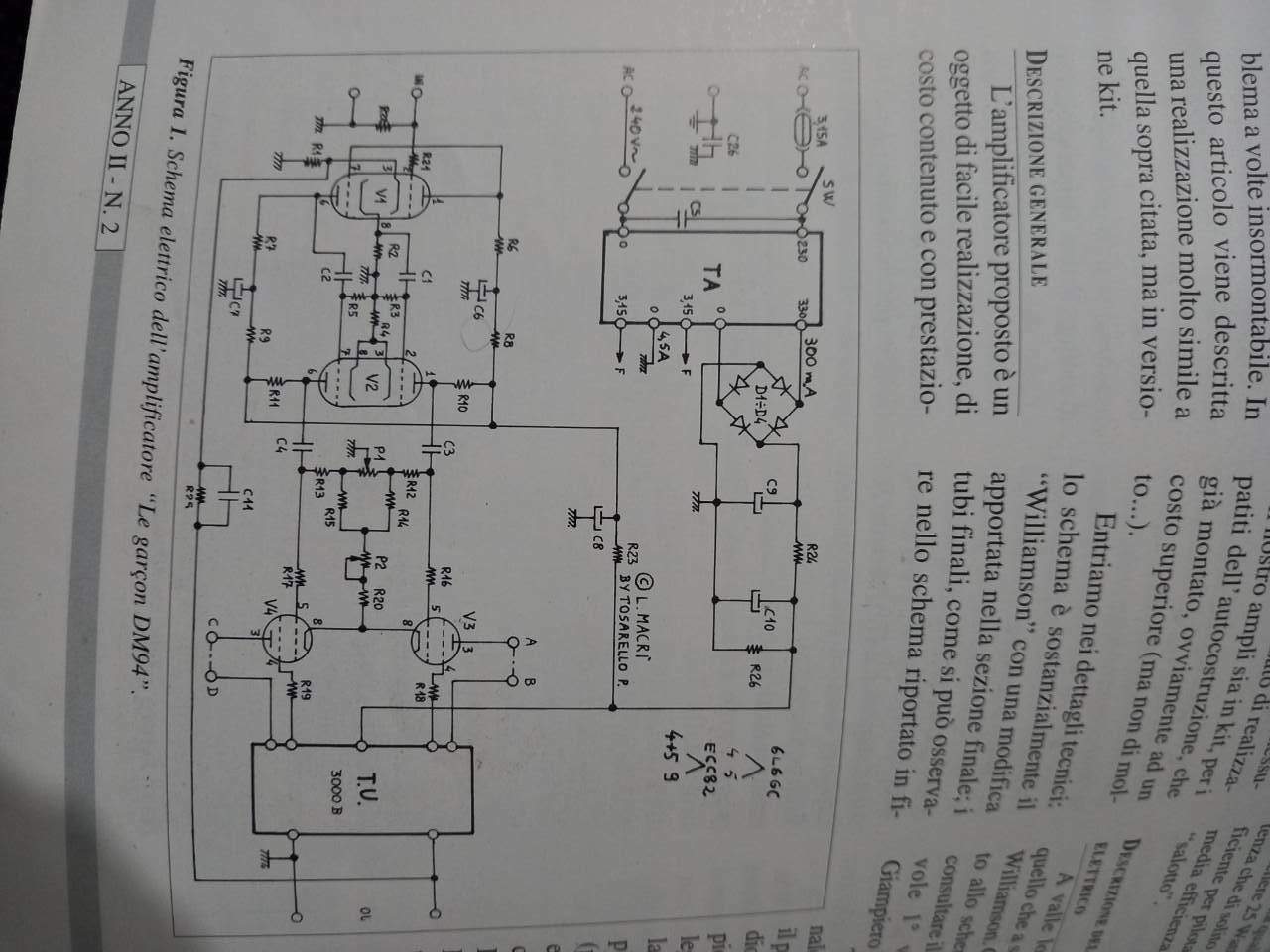

lucaz78 Inviato 4 Ottobre 2022 Autore Condividi Inviato 4 Ottobre 2022 @walge si certo, io non sono un tecnico e non ho competenze per leggere uno schema. Questo è quello originale del 94, non so se cambia qualcosa dal mio del 98. Scusate ma non riesco a ruotare le immagini sul cellulare... Link al commento https://melius.club/topic/10512-fiamme-allaccensione-di-finale-a-valvole/page/2/#findComment-602935 Condividi su altri siti Altre opzioni di condivisione...
walge Inviato 4 Ottobre 2022 Condividi Inviato 4 Ottobre 2022 @lucaz78 non ha la commutazione ul-triodo Link al commento https://melius.club/topic/10512-fiamme-allaccensione-di-finale-a-valvole/page/2/#findComment-602940 Condividi su altri siti Altre opzioni di condivisione...
