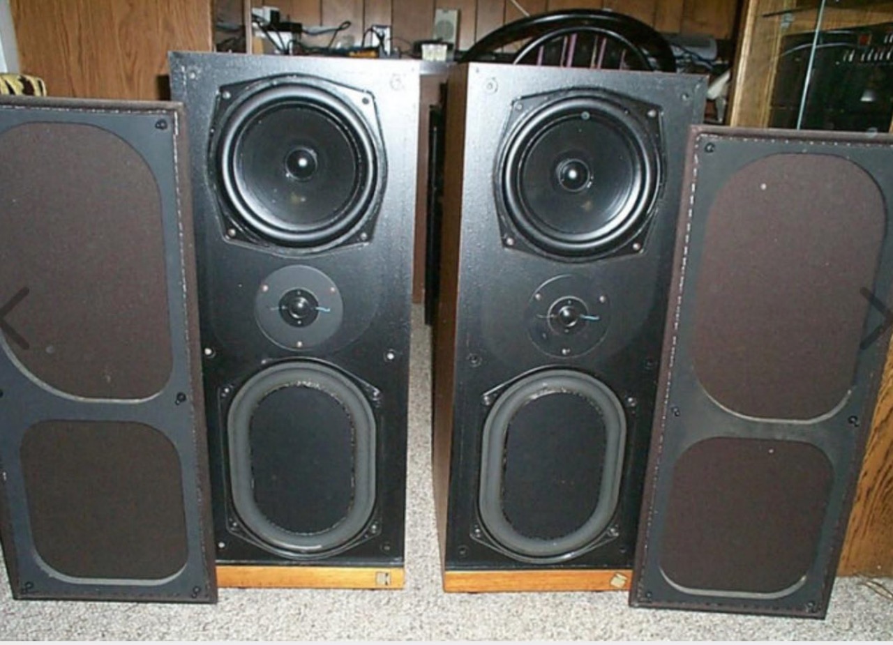

Questo è un messaggio popolare. Velvet Inviato 11 Aprile 2021 Autore Questo è un messaggio popolare. Condividi Inviato 11 Aprile 2021 @maxqua @ediate @Branch Per agevolare un riconoscimento dei B200 Sp1039 ed essere d'aiuto a chi fosse alla ricerca di una coppia di 104 aggiungo al thread un'immagine quotata. Nei prossimi giorni possiamo aggiungere le immagini del woofer smontato in modo da evidenziare il magnete caratteristico di questa versione. Spero le misure siano chiare, in caso contrario sono a disposizione. Nella foto si nota anche piuttosto bene il bordo ciccione della sospensione a lunga escursione. Edilio mi correggerà se sbaglio, ma credo che la cosa più evidente rispetto ad altri B200 coevi sia il diametro del parapolvere maggiorato per via della bobina più larga. 2 2 Link al commento https://melius.club/topic/1054-mondo-kef-vintage/page/2/#findComment-36698 Condividi su altri siti Altre opzioni di condivisione...

ediate Inviato 11 Aprile 2021 Condividi Inviato 11 Aprile 2021 @Velvet 3 ore fa, Velvet ha scritto: la cosa più evidente rispetto ad altri B200 coevi sia il diametro del parapolvere maggiorato per via della bobina più larga. Esattamente. Questa è la differenza "visiva" più evidente (ripeto: per chi conosce i B200). Io ho un B200 SP1039 che ho comprato usato di ricambio, è smontato e a breve posterò le foto. Link al commento https://melius.club/topic/1054-mondo-kef-vintage/page/2/#findComment-37166 Condividi su altri siti Altre opzioni di condivisione...

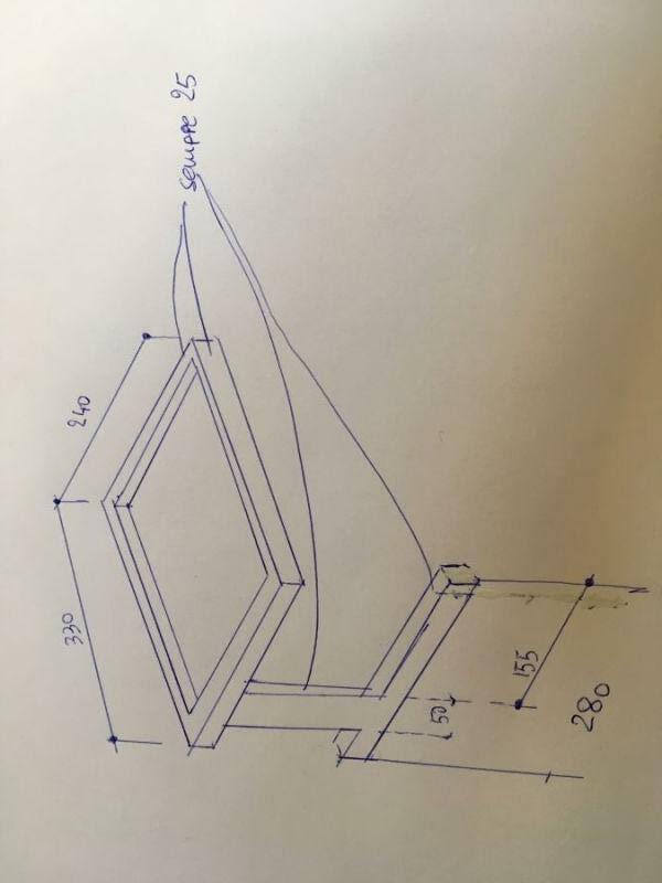

Emmett Inviato 11 Aprile 2021 Condividi Inviato 11 Aprile 2021 Ho letto questo thread con attenzione e sono impressionato, grandissimi veramente. Ero interessato alle differenze tra i due modelli. Vedo che vengono spesso messe a pavimento leggermente sollevate, quegli stand che hai messo @Velvetsono originali o si trovano facilmente in giro? Link al commento https://melius.club/topic/1054-mondo-kef-vintage/page/2/#findComment-37608 Condividi su altri siti Altre opzioni di condivisione...
