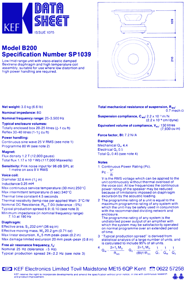

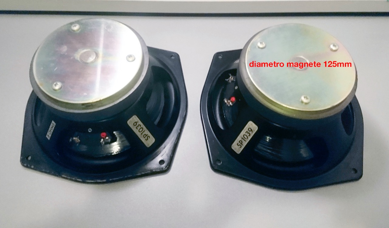

Velvet Inviato 12 Aprile 2021 Autore Condividi Inviato 12 Aprile 2021 Non vorrei sbagliare, ma i woofer sono sempre i B200/SP1039 anche per le Calinda. Vabbè dai, se la scimmia tornerà non mancheranno le occasioni. Ne hanno vendute parecchie.. Link al commento https://melius.club/topic/1054-mondo-kef-vintage/page/3/#findComment-38514 Condividi su altri siti Altre opzioni di condivisione...
