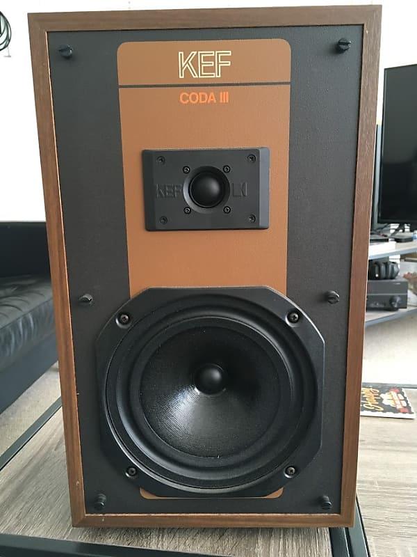

Rimini Inviato 12 Aprile 2021 Condividi Inviato 12 Aprile 2021 Avrei trovato delle Calinda a 200. Pareri? Link al commento https://melius.club/topic/1054-mondo-kef-vintage/page/4/#findComment-38773 Condividi su altri siti Altre opzioni di condivisione...
Severus69 Inviato 12 Aprile 2021 Condividi Inviato 12 Aprile 2021 @Rimini Se ti piace il suono naturale, dettagliato ma senza esagerazioni, con un basso esteso e pieno...ed un medio incantevole...prendile subito! Link al commento https://melius.club/topic/1054-mondo-kef-vintage/page/4/#findComment-38806 Condividi su altri siti Altre opzioni di condivisione...
oscilloscopio Inviato 12 Aprile 2021 Condividi Inviato 12 Aprile 2021 @Rimini Se sono in ordine è un ottimo acchiappo... Link al commento https://melius.club/topic/1054-mondo-kef-vintage/page/4/#findComment-38820 Condividi su altri siti Altre opzioni di condivisione...
Rimini Inviato 12 Aprile 2021 Condividi Inviato 12 Aprile 2021 @Severus69 @oscilloscopio Sarebbero queste: https://www.ebay-kleinanzeigen.de/s-anzeige/kef-calinda-sp-1053/1710016350-172-1070 Le manderei a prendere da mio genero che è proprio di quella città. Link al commento https://melius.club/topic/1054-mondo-kef-vintage/page/4/#findComment-38838 Condividi su altri siti Altre opzioni di condivisione...
Velvet Inviato 12 Aprile 2021 Autore Condividi Inviato 12 Aprile 2021 19 minuti fa, Rimini ha scritto: Avrei trovato delle Calinda a 200. Pareri? Piagliale subito. Se non ti piacciono te le ricompro io 😄 PS sembrano in ordine. Anche avessero qualche macchia o graffio sule parti non fotografate, si sistema. Link al commento https://melius.club/topic/1054-mondo-kef-vintage/page/4/#findComment-38840 Condividi su altri siti Altre opzioni di condivisione...
oscilloscopio Inviato 12 Aprile 2021 Condividi Inviato 12 Aprile 2021 @Rimini Anche a me paiono a posto...per 200 sacchi non me le farei scappare. Link al commento https://melius.club/topic/1054-mondo-kef-vintage/page/4/#findComment-38844 Condividi su altri siti Altre opzioni di condivisione...
Severus69 Inviato 12 Aprile 2021 Condividi Inviato 12 Aprile 2021 @Rimini Sembrano ok, se poi non ti piacciono una volta in Italia ci pensiamo noi...😁 Link al commento https://melius.club/topic/1054-mondo-kef-vintage/page/4/#findComment-38852 Condividi su altri siti Altre opzioni di condivisione...
