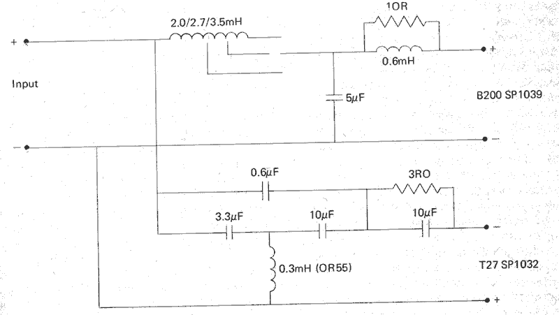

Velvet Inviato 13 Aprile 2021 Autore Condividi Inviato 13 Aprile 2021 23 minuti fa, samana ha scritto: le Kef 104, che sono senz’altro piu’ performanti delle Calinda Non ne sarei sicuro.. Le Calinda come abbiamo già visto discendono strettamente dalla 104aB. Ne condividono crossover, tweeter e passivo. Il woofer di base è quello salvo un fattore di merito leggermente diverso che non credo stravolga la gamma bassa del diffusore. Stando ai dati forniti da Kef in basso le 104 scendono a 50Hz -2dB. Siamo lì quindi. Secondo me se non ti sono piaciute le Calinda (se, e ribadisco, se erano in ordine) non ti piaceranno neanche le 104. Il suono inglese classico come impostazione è diverso da quello americano che per certi versi potremmo definire più "piacione" (non in senso negativo). 1 Link al commento https://melius.club/topic/1054-mondo-kef-vintage/page/8/#findComment-40000 Condividi su altri siti Altre opzioni di condivisione...

ediate Inviato 13 Aprile 2021 Condividi Inviato 13 Aprile 2021 Mi dispiace, ma al mio orecchio Calinda e 104 non suonano uguali. Le prime sono più esili, un pizzico meno controllate in basso; le seconde granitiche, forti e controllate in basso; gli alti più “reali” nella 104, un po’ “esuberanti” nelle Calinda. D’altronde, non sono uguali: le Calinda hanno il B200 SP1054, un crossover completamente diverso (SP1052 nelle Calinda, SP1041 nelle RS104 e SP1065 nelle aB), solo il passivo e il mitico T27 sono uguali (stesso modello, stessa serie). Le aveva un mio fraterno amico nella seconda metà degli anni 70: a paragone con le mie RS104 (non mi ricordo se io portai le 104 da lui o lui le Calinda da me) ne uscirono con le ossa rotte, tanto che lui vendette le Calinda e si comprò le 104. Non andavano male le Calinda, ma le 104 erano al confronto nettamente superiori. D’altra parte, il prezzo al pubblico nel 1976 portava una differenza di 100.000 lire la coppia, che al tempo non erano bruscolini (350.000 le 104, 250.000 le Calinda). Per fare un confronto, le AR 10 PiGreco costavano 650.000. Gli alti, nelle AR, venivano venduti a parte... 😂 1 1 Link al commento https://melius.club/topic/1054-mondo-kef-vintage/page/8/#findComment-40330 Condividi su altri siti Altre opzioni di condivisione...
