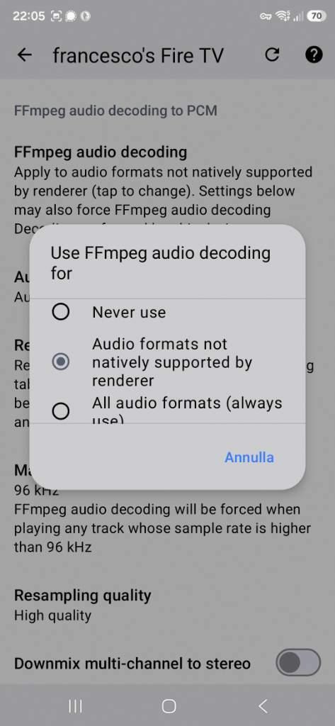

loureediano Inviato 12 Luglio Inviato 12 Luglio Nel senso che non intervenga, poniamo un esempio, se il destinatario non supporta gli alac lui non deve convertirli ma segnalare che quel formato non è supportato Perchè lasciando tutto come è lui se un formato non è supportato interviene e fa da convertitore Sperimentato

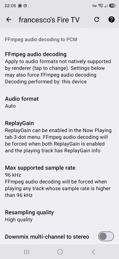

PippoAngel Inviato 12 Luglio Inviato 12 Luglio @loureediano se è quello ... Settings > Renderes setting scegli il renderer che vuoi e nella sua pagina (vedi immagine) clicchi su "Ffmpeg audio decoding" e scegli l'opzione "never use" (vedi immagine) e lui non lo fa più
Max440 Inviato 13 Luglio Inviato 13 Luglio @PippoAngel Invece il ReplayGain come lo hai settato? Grazie, Max
Max440 Inviato 13 Luglio Inviato 13 Luglio 7 minuti fa, PippoAngel ha scritto: Mai attivato su nessun player / app … Assolutamente! Ma intendevo se mi facevi vedere la schermata...
