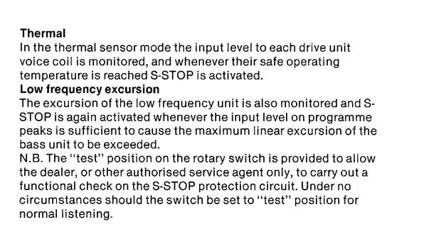

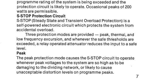

FranzMaidstone Inviato 27 Ottobre 2022 Condividi Inviato 27 Ottobre 2022 @stecor .....e all’interruzione del circuito di protezione S-STOP (Steady State and Transient Overload Protection). ^^^^^^^ ...allego estratto del manuale delle kef 105.2... Premetto che ho fatto applicare anche io da un laboratorio il kit Falcon Acustics per per la sostituzione dei condensatori originali, ma non capisco perchè far isolare o comunque escludere la parte del circuito di protezione STOP. Da manuale del costruttore, una delle funzioni di sicurezza del circuito STOP (low frequency excursion) consente (appunto) di limitare una eccessiva escursione del woofer che potrebbe danneggiarsi. Senza la protezione potrà anche andare a riprodurre delle frequenze più in basso....ma a scapito dell'affidabilità e della durata del driver. ...ognuno comunque con la propria roba può fare ciò che vuole. Francesco Link al commento https://melius.club/topic/10947-quali-pre-finali-o-integrati-per-kef-1052/#findComment-626002 Condividi su altri siti Altre opzioni di condivisione...

cactus_atomo Inviato 28 Ottobre 2022 Condividi Inviato 28 Ottobre 2022 @FranzMaidstone queste protezioni sui woofer erano tipiche della priduzione inglese del periodo, c'erano non solo sull kef 105 ma anche sulle bw dm6 e a mio parere prcuravanopiù problemi di quelli che volevano risolvere Link al commento https://melius.club/topic/10947-quali-pre-finali-o-integrati-per-kef-1052/#findComment-626247 Condividi su altri siti Altre opzioni di condivisione...
FranzMaidstone Inviato 28 Ottobre 2022 Condividi Inviato 28 Ottobre 2022 @cactus_atomo...queste protezioni sui woofer erano tipiche della produzione inglese del periodo... ^^^^^^ Buon giorno, onestamente non ho le competenze tecniche per argomentare.....e proprio per questo applico quello che riportano i manuali d'uso dei produttori ed il restauro che ho fatto delle 105 è stato eseguito con l'invasività minima possibile. Cordialmente. Francesco Link al commento https://melius.club/topic/10947-quali-pre-finali-o-integrati-per-kef-1052/#findComment-626325 Condividi su altri siti Altre opzioni di condivisione...
Renato Bovello Inviato 28 Ottobre 2022 Condividi Inviato 28 Ottobre 2022 @cactus_atomo @FranzMaidstone La protezione che interveniva troppo presto e troppo spesso e' stata la prima causa per la quale ho venduto le Kef. Ai tempi ignoravo che si sarebbe potuta escludere. Probabilmente nemmeno il negoziante ne era al corrente, altrimenti me lo avrebbe consigliato. Era davvero una bravissima persona. Forse qualcuno, di Milano, ricorda Ambrogio Bosio e il suo negozio di dischi ( Il discobolo ) in Via Vodice. Parlo di circa 40/45 anni fa' Link al commento https://melius.club/topic/10947-quali-pre-finali-o-integrati-per-kef-1052/#findComment-626334 Condividi su altri siti Altre opzioni di condivisione...
cactus_atomo Inviato 28 Ottobre 2022 Condividi Inviato 28 Ottobre 2022 @FranzMaidstone @Renato Bovello come ben sa rebato, le protezioni invasive possono essere utili per un uso non corretto dei prodotti ma spesso incongrue per l'utente. Una volta anche gli ampli jap erano zeppi di prtezioni (limitatori dipotenza, di corrente, di temepratura9 decisamente ecessivi e che menomavano la potenzialità della amplificazione. in generenella musicai picchi di potenza durano pohi millisecond e non sono in grado di arrecare danno ai diffusori in uso domestico, eìcerto che se a casa insrisco il louness e mketto a massimo i controlli di tono,o uso i diffusori a mnettta in discoteca le cose èosson cambtare che queste protezini ne tempo sian state eliminate o fortemenete ridimensionate è un fatto su cu riflettere 1 Link al commento https://melius.club/topic/10947-quali-pre-finali-o-integrati-per-kef-1052/#findComment-626587 Condividi su altri siti Altre opzioni di condivisione...
