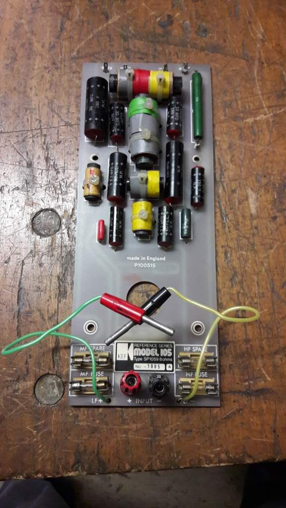

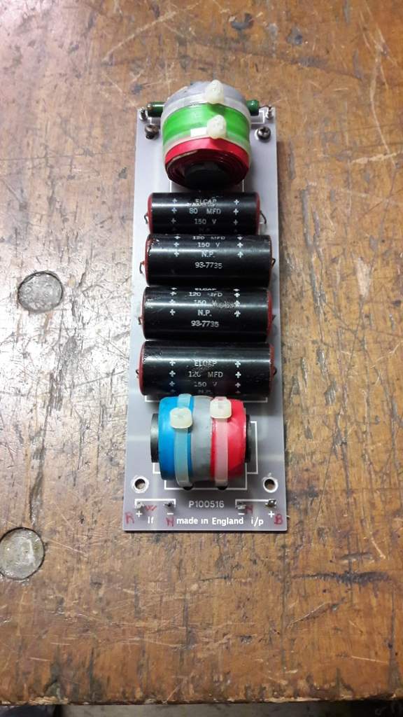

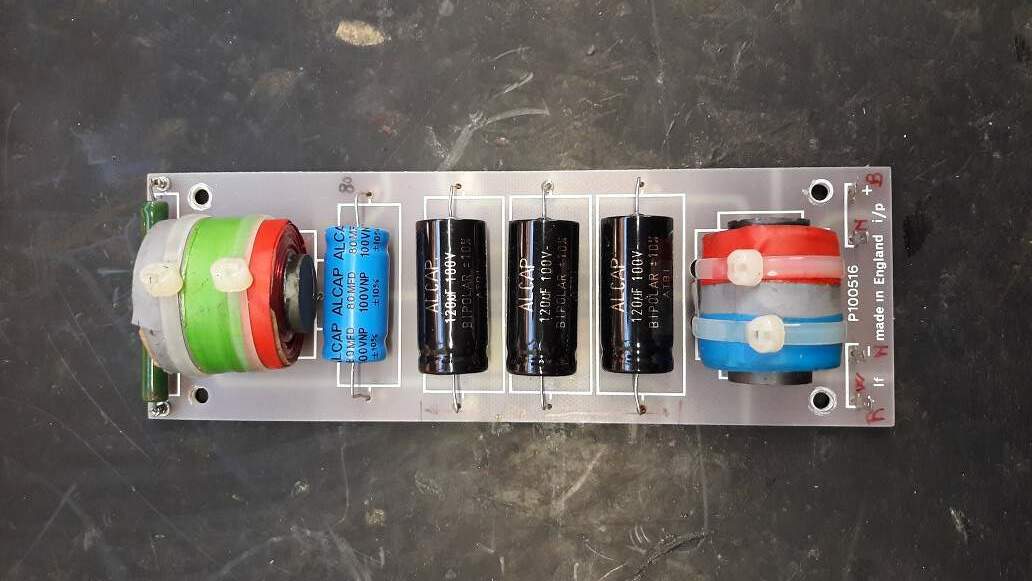

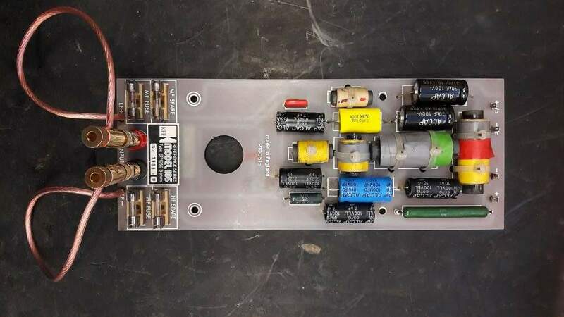

FranzMaidstone Inviato 2 Novembre 2022 Condividi Inviato 2 Novembre 2022 @andpi65 Era il kit per le Kef 105 giusto?...immagino che con gli elettrolitici Alcap nel kit Falcon fossero forniti anche 2 o più polipropilene gialli ..mi confermi? ^^^^^^ ...saluti, giusto per info giro le foto del recap effettuato con il kit Falcon Acustics effettuato sulle mie 105....originali..e ricappati. Francesco 1 1 Link al commento https://melius.club/topic/10947-quali-pre-finali-o-integrati-per-kef-1052/page/2/#findComment-632617 Condividi su altri siti Altre opzioni di condivisione...

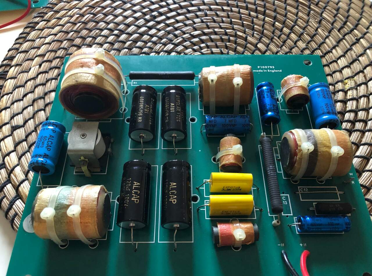

Ashareth Inviato 2 Novembre 2022 Condividi Inviato 2 Novembre 2022 @andpi65 Era uno dei due kit per le 105.2 Dipende dal numero di serie del xover, questo era il mio: Mi sono sbagliato pero', gli Alcap erano ovviamente sia azzurri che neri 1 1 Link al commento https://melius.club/topic/10947-quali-pre-finali-o-integrati-per-kef-1052/page/2/#findComment-632670 Condividi su altri siti Altre opzioni di condivisione...
andpi65 Inviato 2 Novembre 2022 Condividi Inviato 2 Novembre 2022 @FranzMaidstone @Ashareth Grazie, le immagini confermano quello che pensavo..inseriscono in tutti i kit Kef dei polipropilene ( quelli gialli) unitamente agli elettrolitici Alcap - Link al commento https://melius.club/topic/10947-quali-pre-finali-o-integrati-per-kef-1052/page/2/#findComment-632803 Condividi su altri siti Altre opzioni di condivisione...
