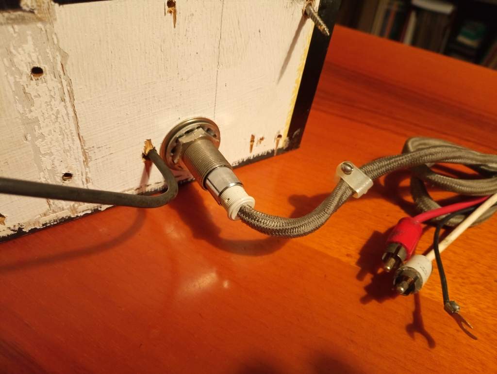

Massimiliano S. Inviato 26 Novembre 2022 Autore Condividi Inviato 26 Novembre 2022 Alla fine ci sono tornato e l'ho preso. Era ancora buttato lì, ancora senza un prezzo, quindi ok per 100€. Sembra a posto. Devo capire come sfilare la guaina dell'alzabraccio dal buco senza fare danni, ci arriverò. Link al commento https://melius.club/topic/11242-at-1009/page/2/#findComment-655166 Condividi su altri siti Altre opzioni di condivisione...
Altainefficienza Inviato 26 Novembre 2022 Condividi Inviato 26 Novembre 2022 @Massimiliano S. basta tirare. Non ha clip, è solo infilata nel beccuccio metallico. Alla peggio se non esce taglialo vicino alla basetta, ne perdi 1 cm... Un saluto, Piero 1 Link al commento https://melius.club/topic/11242-at-1009/page/2/#findComment-655343 Condividi su altri siti Altre opzioni di condivisione...
Massimiliano S. Inviato 26 Novembre 2022 Autore Condividi Inviato 26 Novembre 2022 @Altainefficienza ti ringrazio. Ma è un sistema pneumatico? Ero convinto ci fosse un cavetto interno... devo scaricare subito il manuale, ho capito 😬 Link al commento https://melius.club/topic/11242-at-1009/page/2/#findComment-655378 Condividi su altri siti Altre opzioni di condivisione...

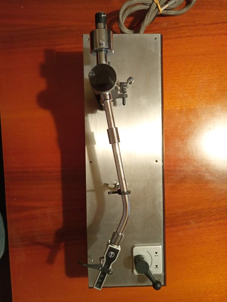

ediate Inviato 28 Novembre 2022 Condividi Inviato 28 Novembre 2022 Quello shell lo avevo, non so però che fine abbia fatto... dopo tre traslochi. A me sembrava (e sembra) bruttissimo, ma, purtroppo, non lo trovo più per poter esprimere un giudizio definitivo, lo avevo almeno venti anni fa... Ah, l'indice spostabraccio - non so come chiamarlo - è montato al contrario: essendo lo shell simmetrico, è facile sbagliarsi, ma è ovvio che l'indice arcuato vada messo in modo che, visto da sopra, sia a destra del braccio, non a sinistra... deve essere montato dalla parte esterna al disco, non interna. 1 Link al commento https://melius.club/topic/11242-at-1009/page/2/#findComment-657301 Condividi su altri siti Altre opzioni di condivisione...
Massimiliano S. Inviato 28 Novembre 2022 Autore Condividi Inviato 28 Novembre 2022 @ediate ti dirò... anche a me non piace per niente, tant'è vero che meditavo di piazzarci quello Denon che ho in un cassetto da anni... ma siccome non ho neppure un braccio con un attacco standard (solo Thorens, Rega e altre stranezze😅). Però il bello dell'attacco standard è l'intercambiabilità veloce delle testine, per cui non butterò via di sicuro neppure questo shell D7. L'affarino per spostare il braccio era solo appoggiato, ovviamente è finito alla rovescia! V. Legge di Murphy. Link al commento https://melius.club/topic/11242-at-1009/page/2/#findComment-657329 Condividi su altri siti Altre opzioni di condivisione...

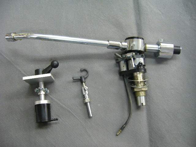

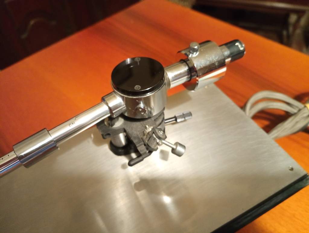

ab1058 Inviato 29 Novembre 2022 Condividi Inviato 29 Novembre 2022 Per me ivece è bellissimo. Degustibus... Dalle foto che hai postato sembra che l'albero dove ruota il contrappeso sia non in asse con la canna. Picchia in giù e sembra sia un male comune dalle foto che si vedono in giro. Dovrebbe essere così: 1 Link al commento https://melius.club/topic/11242-at-1009/page/2/#findComment-657489 Condividi su altri siti Altre opzioni di condivisione...
Massimiliano S. Inviato 29 Novembre 2022 Autore Condividi Inviato 29 Novembre 2022 @ab1058 grazie, forse è un effetto della foto perché l'ho osservato bene prima di acquistarlo e dovrebbe essere a posto. Comunque verifico. Link al commento https://melius.club/topic/11242-at-1009/page/2/#findComment-657741 Condividi su altri siti Altre opzioni di condivisione...
