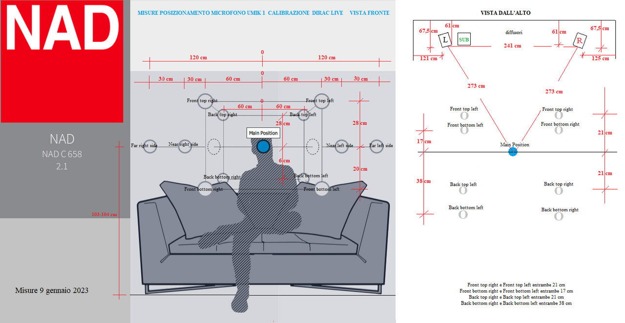

Per mettersi a provare soluzioni senza poi verificare anche tecnicamente i risultati è un pò come fare un salto nel buio, si ha sempre il dubbio di aver operato bene, anche usando le nostre orecchie come metro di valutazione che è a volte molto soggettivo.
Affermo ciò in quanto ci sono passato anch'io nelle incertezze; nello specifico consiglio di utilizzare un mic umik 1 ( 110 euri) e software rew ( gratis) per togliersi molti dubbi.
Lo so che è uno sbattimento, misura, prova, rimisura, cambia, ecc.ma se, come nel mio caso, è passione per la musica e i suoi contorni, non è mai tempo perso...
Ad es. è qualche giorno che traffico è sto ottenendo soddisfazioni; con le prime misurazioni non ero sodisfatto dell'immagine centrale ricreata, quindi ho fatto una "ragnatela" di collegamenti con fisicamente un filo di spago per allineare i diffusori con il mic di misurazione e i risultati stanno arrivando, ora l'immagine centrale è perfetta... metto i posti di rilievo fatti ultimamente, ma ognuno può fare anche diversamente...
Dopo i rilievi con dirac provo diverse soluzioni di filtri, poi con l'umik ( lo uso sia per calibrazione Dirac live che con il software REW) verifico strumentalmente se il fitro ha sortito l'effetto voluto, ora sono ad un buon punto...ma non mi fermo, la ricerca della "perfezione" mi assale :classic_biggrin:dirac-live-sof-front-con-misure.png

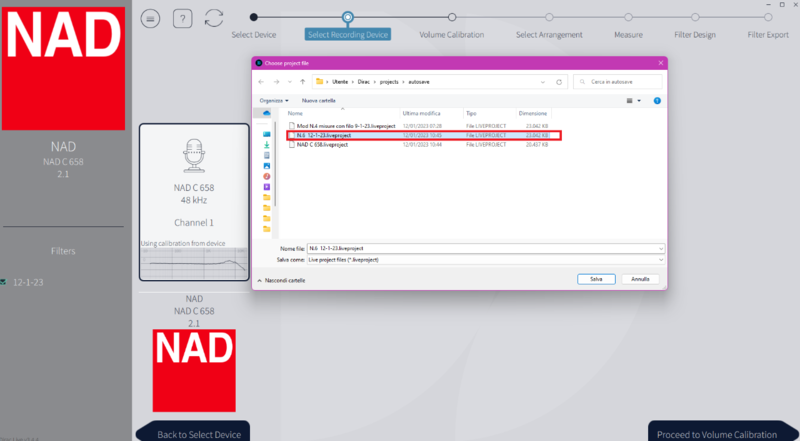

Bentrovati, nel mio caso ho il Nad C 658 dove ho salvata la curva ( la vedo con l'app via smartphone dove se ne possono scegliere più d'una), avendo fatto tutta la calibrazione da pc, è quella che ho segnato di rosso la curva salvata, giusto?
Vorrei salvarmela anche altrove, per ogni evenienza.
