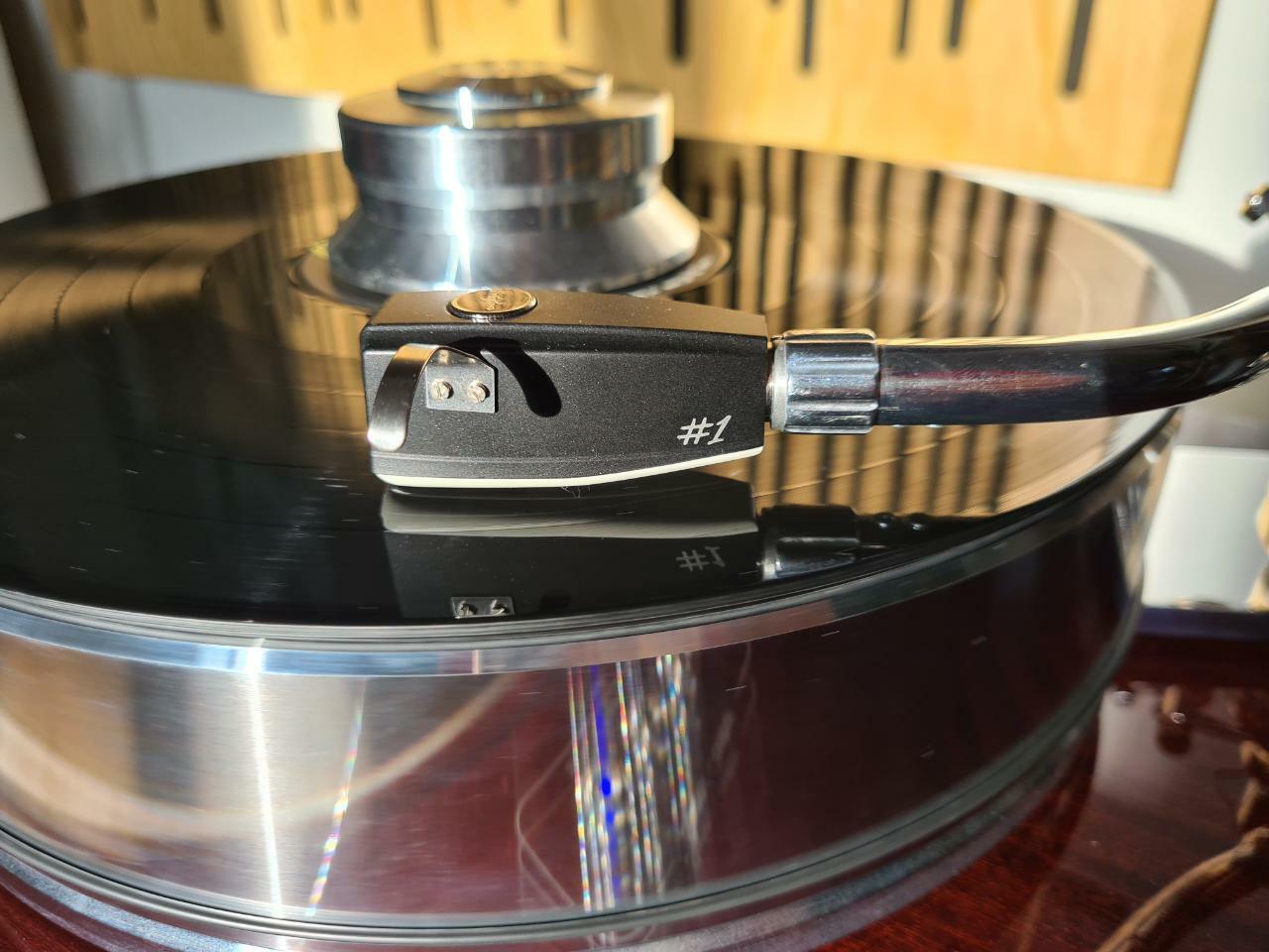

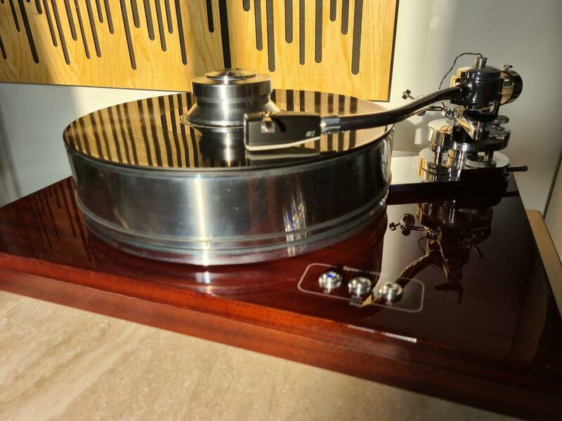

France1965 Inviato 26 Settembre 2021 Condividi Inviato 26 Settembre 2021 Ortofon SPU Royal G MkII Nuova nuova 4 ore di vita, ma che bel suono! Di solito dopo quante ore di rodaggio raggiungono la massima espressione? Link al commento https://melius.club/topic/1141-ortofon-spu-un-classico-tra-i-classici/page/12/#findComment-223331 Condividi su altri siti Altre opzioni di condivisione...
