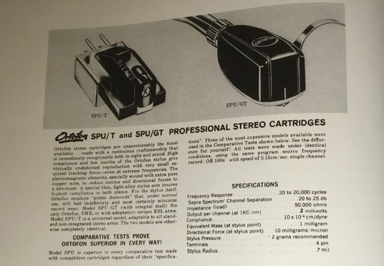

Ciao, sono venuto in possesso di una SPU usata poco, di questa nella confezione non ci sono istruzioni la sigla e GM T, guardando sotto lo shell si vede che c’è un mini trasformatore e i 4 cavetti saldati ai pin della testina penso la T si riferisca a questo, poi leggo R.17 penso la dimensione del raggio, il diamante visto con una lente 40x e di tipo nudo, ad un primo ascolto effettuato appena tornato a casa ho verificato che tutto funzionasse, ho settato il phono su mm, ed attenuato l’uscita del phono per averla a livello delle altre fonti, chiedevo se qualcuno può darmi qualche informazione in più di quelle che ho trovato io, es.la sigla GM quale modello identifica, per adesso ma anche per dopo è montata su Garrard 301 e SME 3012 ll il peso e impostato a 4 grammi.
grazie a chi può aiutarmi.
antonio
https://melius.club/topic/1141-ortofon-spu-un-classico-tra-i-classici/page/17/#findComment-576895
@antonio 64 se può aiutare ,  quello che segue è quanto riporta il sito Ortofon:
" ...A causa dell'impedenza molto bassa e dell'uscita molto bassa, la prima testina SPU, la SPU-GT, aveva un piccolo trasformatore integrato con le unità delle testine nell'alloggiamento GM, che produceva circa 7 mVolt a 5 cm/sec adatto per prese di ingresso MM con carico di 50kOhm."
@antonio 64 Antonio, non ti serve alcun aiuto. Quanto hai scritto è corretto. La sigla G o GM indica lo shell tipo SME (che si contrappone a quello “standard” Ortofon denominato A - ormai dismesso), T indica la presenza di un piccolo step up all’interno dello shell. R17 è il raggio del diamante di taglio conico/sferico. Sembrerebbe che tu sia entrato in possesso di una SPU vintage (o di una riedizione moderna di cui non sono a conoscenza - forse prodotta per il mercato giapponese da sempre affascinato dalle SPU), la mamma dell’attuale GM (senza lo step up integrato e ancora in produzione). L’abbinamento con Garrard 301 e SME 3012 è un classico collaudato da almeno 50 anni. Come scrivevo qualche post sopra, in passato qualcuno aveva prodotto un contrappeso aggiuntivo da circa 75gr per bilanciare il modello T che, per via dello step up integrato, è più pesante del modello standard. Il peso di lettura sembrerebbe corretto se fosse una riedizione. Per averne la certezza bisognerebbe poter consultare il libretto delle istruzioni che non ho. Se invece è vintage il peso,dì lettura dovrebbe essere 2gr (vedi sotto la foto presa dal libro Ortofon - A century of accuracy in sound)
Se non sei lontano da me (zona Busto Arsizio) mi piacerebbe sentirla. Va da se che sono ben felice di contraccambiare l’ospitalità.
Buona serata, massimiliano
