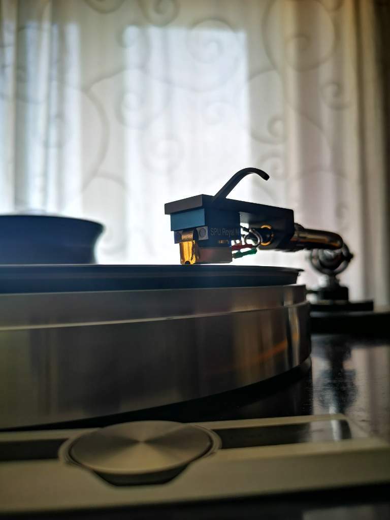

noam Inviato 24 Dicembre 2022 Condividi Inviato 24 Dicembre 2022 @Lestratto con la spu Royal N ho grande soddisfazione sia col braccio Audio Technica atp12t pesante che con il Jelco 750ed di massa media (13,5gr) . Magari queste testine sono più universali di quello che si crede , sia a livello musicale che tecnico . @Sfabr64 se la vuoi provare fammi un fischio..... 😜 1 Link al commento https://melius.club/topic/1141-ortofon-spu-un-classico-tra-i-classici/page/24/#findComment-682706 Condividi su altri siti Altre opzioni di condivisione...
