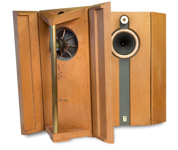

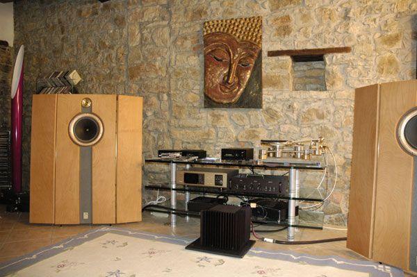

alexis Inviato 20 Aprile 2021 Condividi Inviato 20 Aprile 2021 Un baffle troppo stretto funziona sempre male.. un baffle corretto è largo come una porta o meglio come un confessionale. C’è ampia letteratura in rete... si chiama cortocircuito acustico, capace di stravolgere completamente la risposta in gamma mediobassa, se non tenuto a bada in modo.. scientifico. ecco i principali limiti dei sistemi OB quando approssimati malamente. uno dei migliori mai ascoltati è appunto un “confessionale” a tre ante, le esterne ali leggermente ripiegate, con un solo monovia della francese phye o come si scrive.. con il cestello fuso in bronzo. Lo usano nella sale prove di un noto costruttore high end per testare gli ampli appena assemblati come indicatore di qualità. il suono è quanto più vicino e a mio avviso superiore a quello elettrostatico per finezza risoluzione e timbro. Link al commento https://melius.club/topic/1156-open-baffle-rari-preziosi-e-magnificamente-suonanti/page/5/#findComment-50015 Condividi su altri siti Altre opzioni di condivisione...

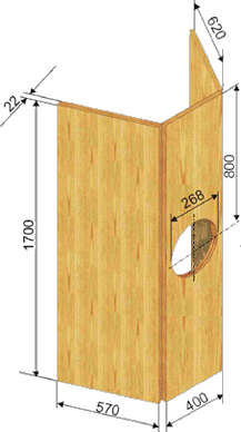

Dufay Inviato 20 Aprile 2021 Condividi Inviato 20 Aprile 2021 Il 13/4/2021 at 22:04, Gici HV ha scritto: Il 13/4/2021 at 21:53, marcopollo ha scritto: in lavorazione da Margotto Sono a meno di 10 minuti da casa mia,bravi e appassionati. Questo il progetto di un noto sito Uno dei progetti più sgangherati che abbia mai visto... Ho a casa midwoofer e tweeter rimasti a un malcapitato che si era fatto quella roba. Link al commento https://melius.club/topic/1156-open-baffle-rari-preziosi-e-magnificamente-suonanti/page/5/#findComment-50077 Condividi su altri siti Altre opzioni di condivisione...

Dufay Inviato 20 Aprile 2021 Condividi Inviato 20 Aprile 2021 Io purtroppo si. Trasnmission line (e qua i bassi ci sono ) con midwoofer e tweeter che sono rimasti. Link al commento https://melius.club/topic/1156-open-baffle-rari-preziosi-e-magnificamente-suonanti/page/5/#findComment-50101 Condividi su altri siti Altre opzioni di condivisione...
Dufay Inviato 20 Aprile 2021 Condividi Inviato 20 Aprile 2021 1 minuto fa, marcopollo ha scritto: ViVa audio No il progetto di trollo grave. Ma pure viva audio non mi convince per niente. Link al commento https://melius.club/topic/1156-open-baffle-rari-preziosi-e-magnificamente-suonanti/page/5/#findComment-50105 Condividi su altri siti Altre opzioni di condivisione...

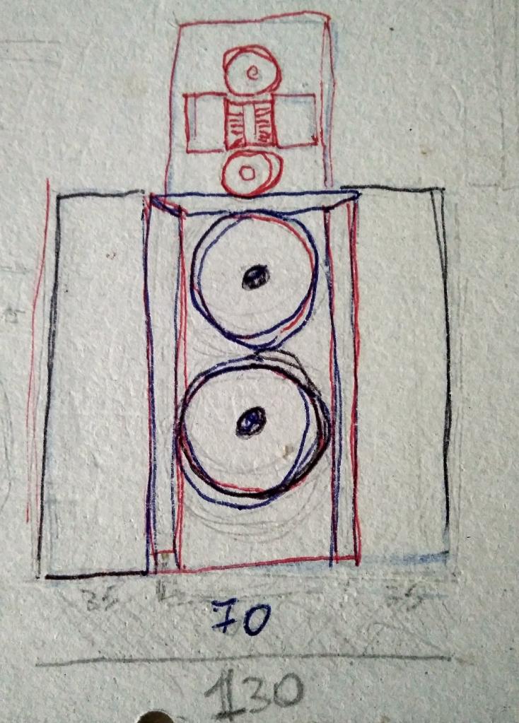

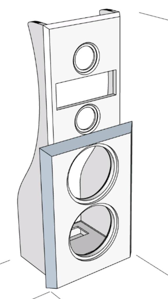

marcopollo Inviato 20 Aprile 2021 Condividi Inviato 20 Aprile 2021 @Sor Tonino Tutto vero, infatti cercherò di allargare quanto possibile il baffle (WAF e stanza, purtroppo non ho una sala dedicata all'ascolto). Se non mi soddisfa, siccome l'amplificazione è un 4 canali cambio il crossover DSP ( da DSP lite che è 1 in 3 out a DSP Loto che è 1 in e 4 out sempre della Powersoft) e ne userò uno per pilotare un sub in bass reflex. Non discuto della qualità di crossover analogici assemblati con componenti di pregio, ma il vantaggio del crossover/DSP digitale è quello di poter sperimentare diverse soluzioni con tempi e costi relativamente contenuti. Link al commento https://melius.club/topic/1156-open-baffle-rari-preziosi-e-magnificamente-suonanti/page/5/#findComment-50116 Condividi su altri siti Altre opzioni di condivisione...
