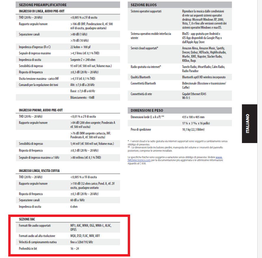

Si, funziona, ho aggiunto la libreria musicale del Nas, ora vedo la libreria sul bluos,  ma niente file DSD, non viene visualizzato niente nella cartella dell'album che li contiene, anche alcune copertine ( penso per le dimensioni eccessive) non le vedo, ma è un problema superabile modificando le dimensioni...invece per i file Dsd potrei trasformarli in flac a 24bit e 88kHz, grazie ad un programmino via dos che un utente mi ha fornito...già provato con altri file dsd e funziona anche bene...

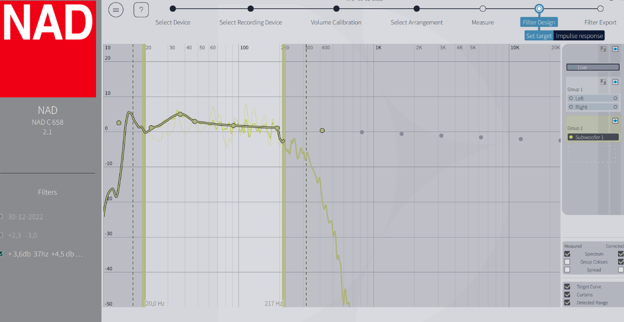

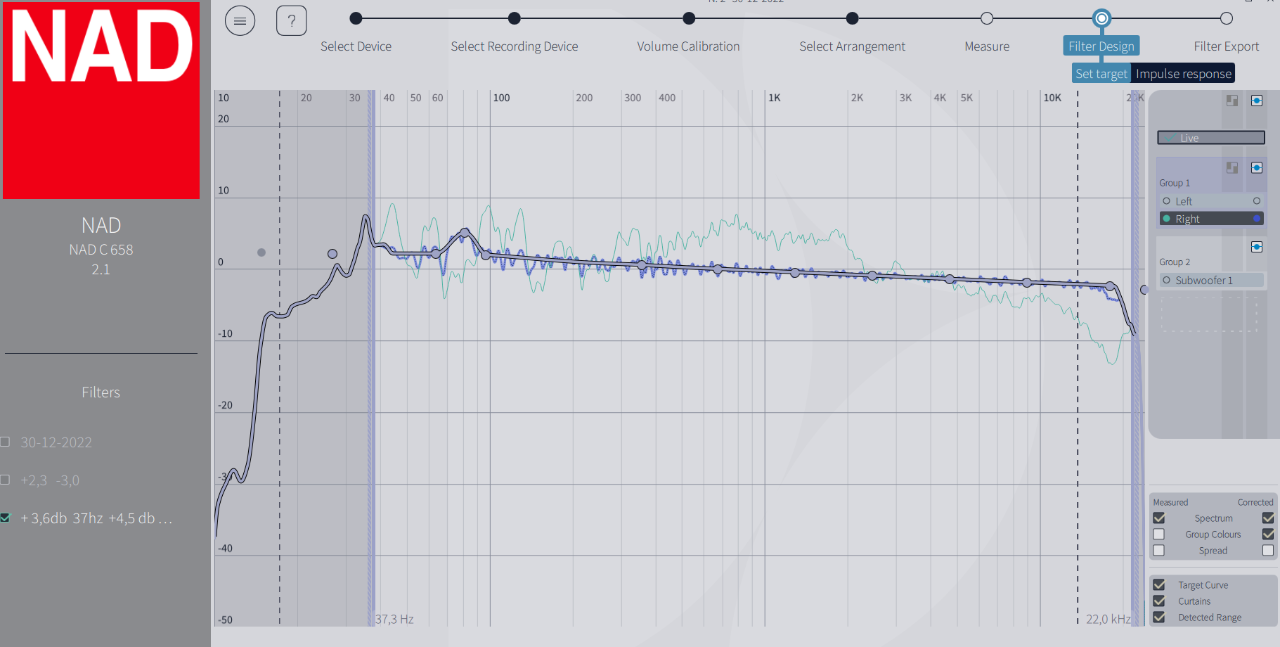

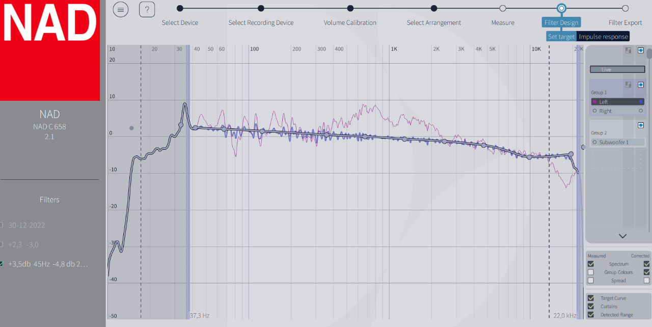

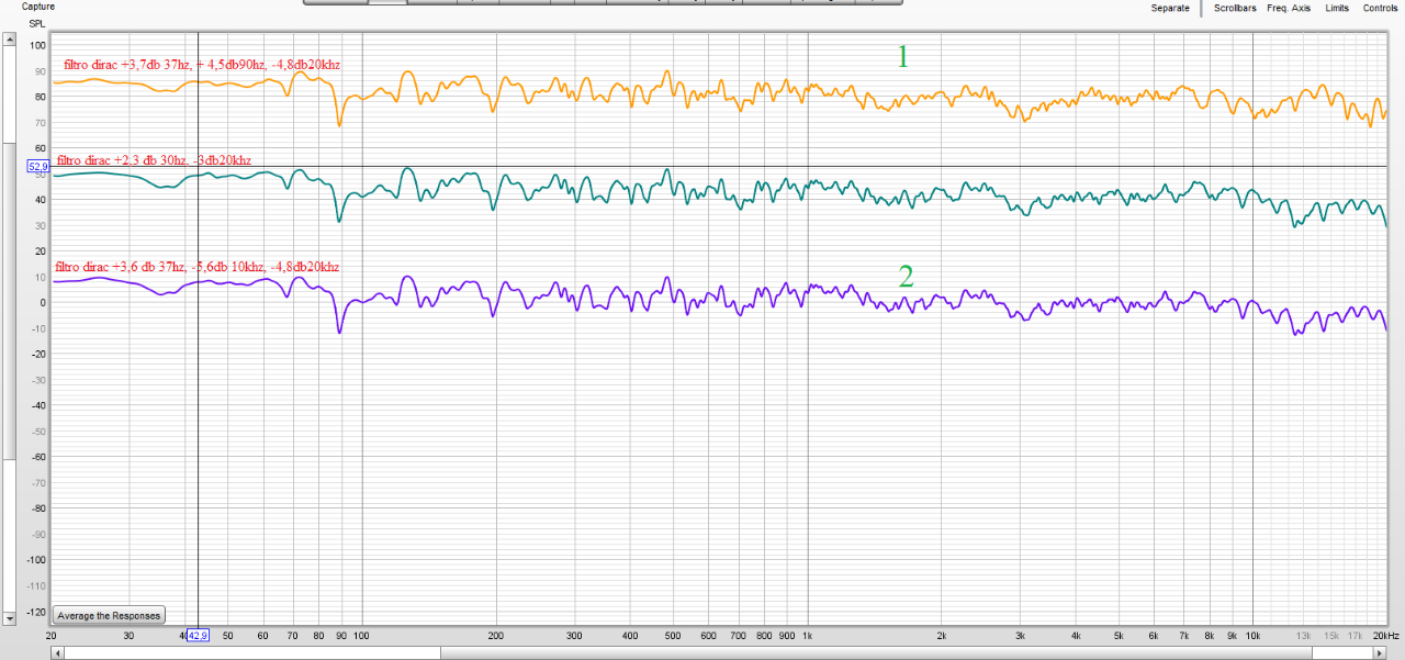

Provato rilevare risposta in ambiente con rew e umik dopo calibrazioni.
Il sistema dirac funziona, con delle perplessità, per ora.
Come si poteva presumera lavora bene in attenuazione, ma in esaltazione ha dei limiti.
Ho provato tre curve, metto risultati:

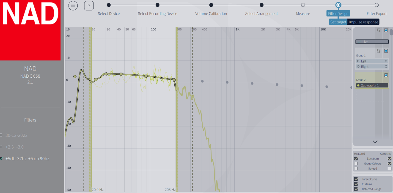

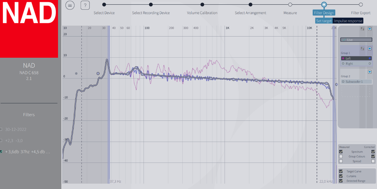

Metto anche schermata correzione su programma dirac. la curva 1 ho cercato di riempire i buchi a 90 ( più evidente) e 40 ( meno evidente)
Curva 2 invece ho tolto riempimento buchi di prima, modificando risposta in maniera di avere circa 4-5 db in più da 30 a 50hz, e meno enfasi sui 10khz
Per il buco a 90 hz non sembra riuscire l'esaltazione mirata.
Anche a seguito di qualche ascolto, in cui sui 5-8kz erano un pò troppo brillanti per i miei gusti, decido di togliere qualcosa a quelle frequenze; mentre sotto i 60hz aggiungo, sentendolo "mancante"... stando perfettamente al centro durate gli ascolti, mi sembra che non sempre siano centrate le voci ( nei brani in cui prima, senza dirac era al centro).
Accetto consigli e considerazioni...ma siamo a un buon punto.
https://melius.club/topic/11618-nad-c-658-bluos-dac-in-streaming/page/12/#findComment-691179
@A.D. È inevitabile lavori meglio in attenuazione, in esaltazione metterebbe troppo sotto pressione le amplificazioni.
A 40 hz, fregatene, quello sui 90 in effetti è una bella fossetta, comunque sicuramente una situazione migliore rispetto alla precedente.
Sulla voce non al centro, è un problema di fasatura tra diffusori che Dirac aggiusta con il delay. Prova a fare una singola misurazione con Dirac nel punto di ascolto, ricava un filtro, verifica se ha applicato un delay, e ascolta: dovesse andar bene, rifai le misurazioni da capo.

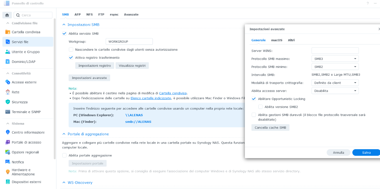

Sto man mano ascoltando brani dove ho dei riferimenti e devo dire che sono contento del risultato ottenuto dalla calibrazione  Dirac live ( medi e alti migliori, bassi presenti ma con meno rigonfiamenti). I file che avevo sul Nas  in .dsf li ho "trasformati" in flac 24bit e 88,2khz, visto che il Nad C658 non li vede, gli altri erano già a 24e/o 16bit.
Con le copertine nessun problema ( a patto di stare sotto i 600kb), ho modificato quelle poche che erano oltre tale limite.
Tuttavia solo in due cartelle (su 120), quando scorro l'elenco che contiene, nei file vedo le miniature dell'immagine copertina giuste di ogni brano, aprendo un brano invece mi visualizza sempre la solita ( una dell'album ma che non c'entra con il brano selezionato).
Già provato a rimettere le copertine ( uso mp3tag), ma non cambia.
Suggerimenti?
Allego schermata impostazioni Nas per la parte ( trasmissione via SMB alias "SAMBA") che veicola i dati dal Nas al Nad, se chi smanetta più di me nei pc sa suggerire qualcosa?
