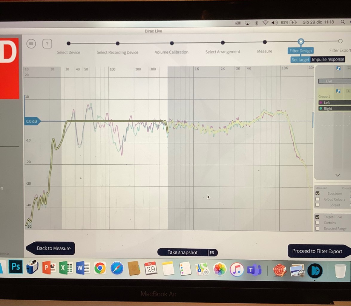

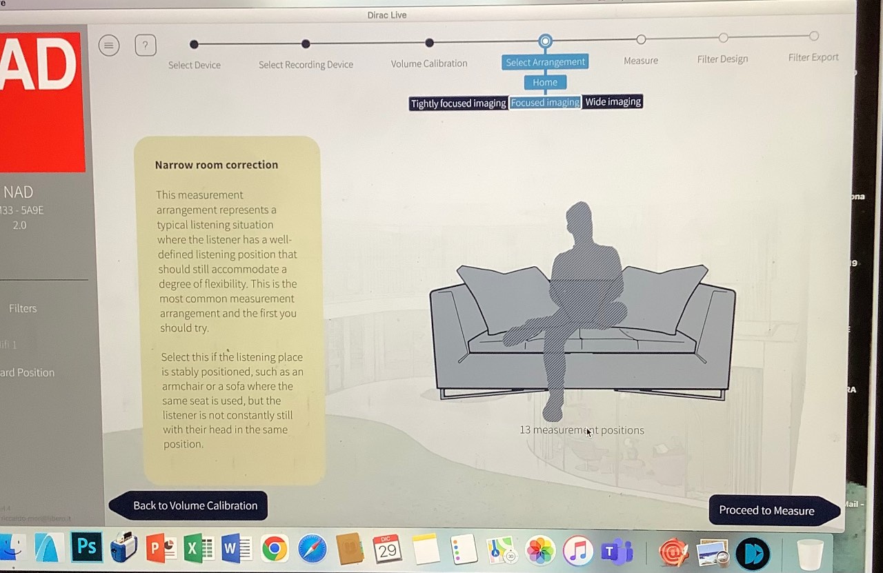

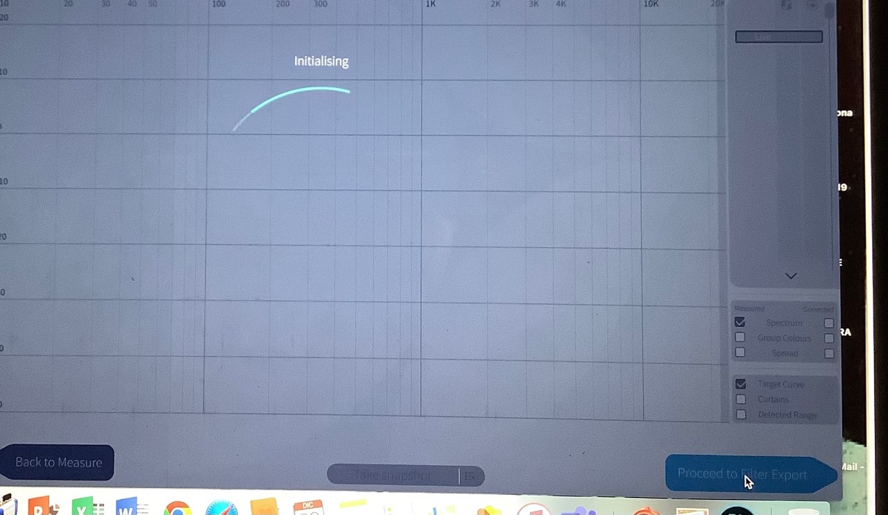

Si, via app da smartphone comando tutta la procedura dirac, era per provare la versione pc ( dedicata anch'essa per Nad, vedi schermate pc, molto più comoda da utilizzare e vedere che non sullo smartphone), ma il risultato non cambia l'errore permane.

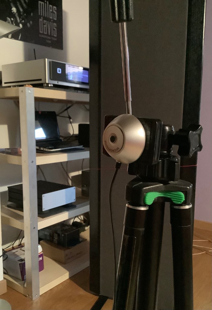

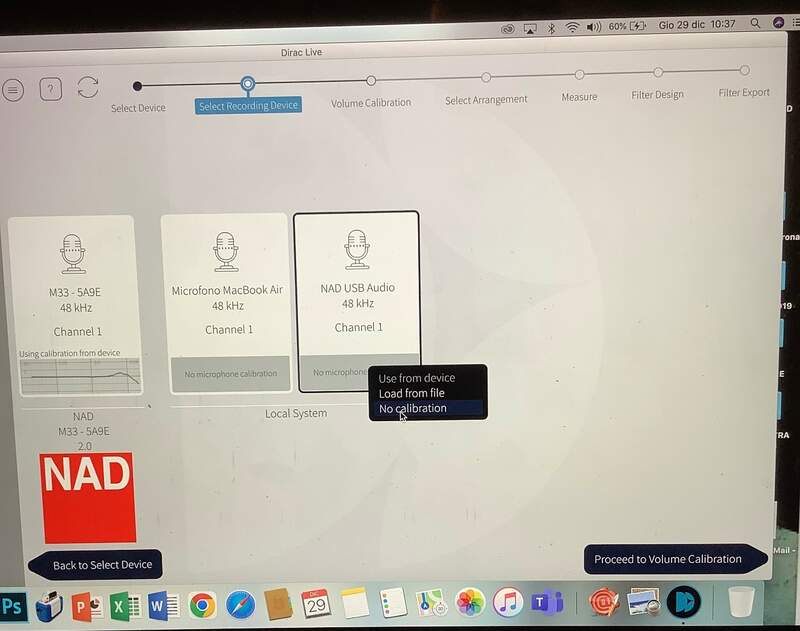

@A.D. Il microfono in dotazione che selezioni in una delle schermate iniziali (quella dove vedi i device) l’hai connesso con la sua interfaccia all’usb del Pc, poi hai proseguito con la procedura, ora ti chiedo se il segnale del tuo modem è corretto, nel senso ben presente nella zona dove stai operando? A me è capitata una cosa simile in quanto il segnale Wi-Fi era scarso e Dirac generava degli errori incomprensibili.

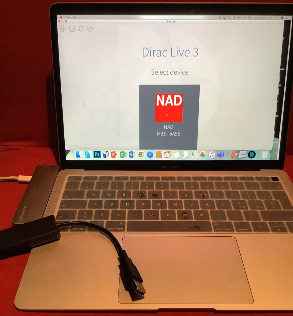

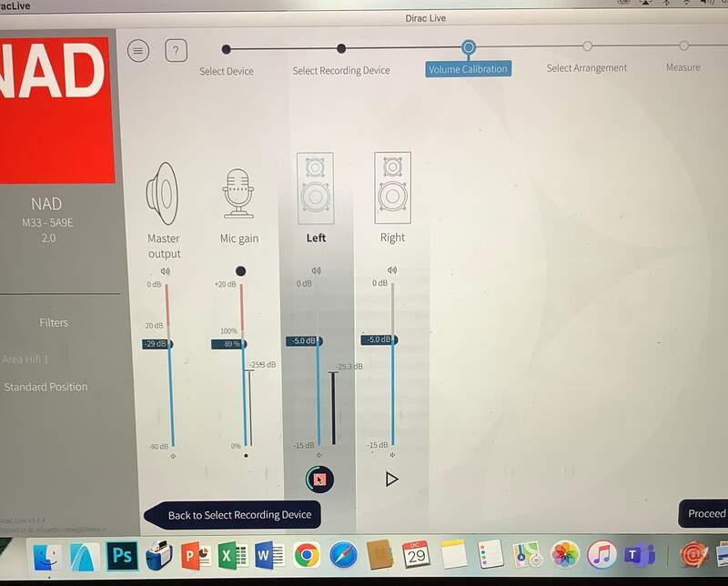

La mia procedura per utilizzare Dirac: accensione dell’M33 senza nessun programma musicale in funzione, inserimento dell’interfaccia del microfono dotata di presa USB nel computer, lancio del programma Dirac, scelta del device (per me M33) e selezione del microfono in dotazione (che viene visualizzato), poi da li è tutto abbastanza semplice e intuitivo.
Nel mio caso lasciando il microfono inserito nel Nad non era possibile far partire la procedura.

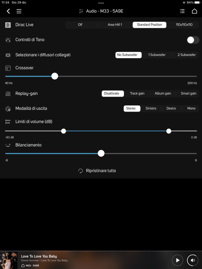

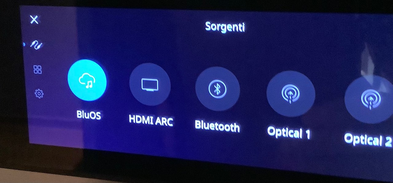

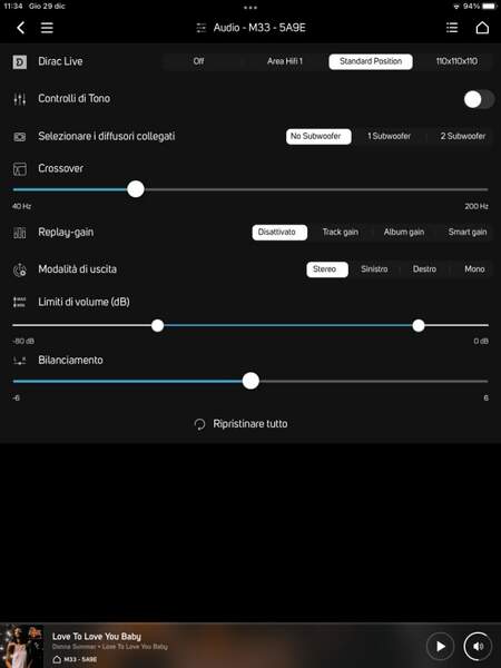

Si, anch'io, lo lascio su un ingresso linea ( o bisogna mettere qualche altra sorgente? ) ma tu prima della calibrazione nel menù a schermo del nad se vai su Dirac on-off cosa vedi? Io vedo solo dirac off senza possibilità di metterlo su on, però non ho mai potuto effettuare la calibrazione per i problemi che ho già anziesposto e può darsi che sia giusto così, cerco una conferma più che altro... comunque tu il mic in dotazione lo colleghi al pc e non al Nad, devo provare.

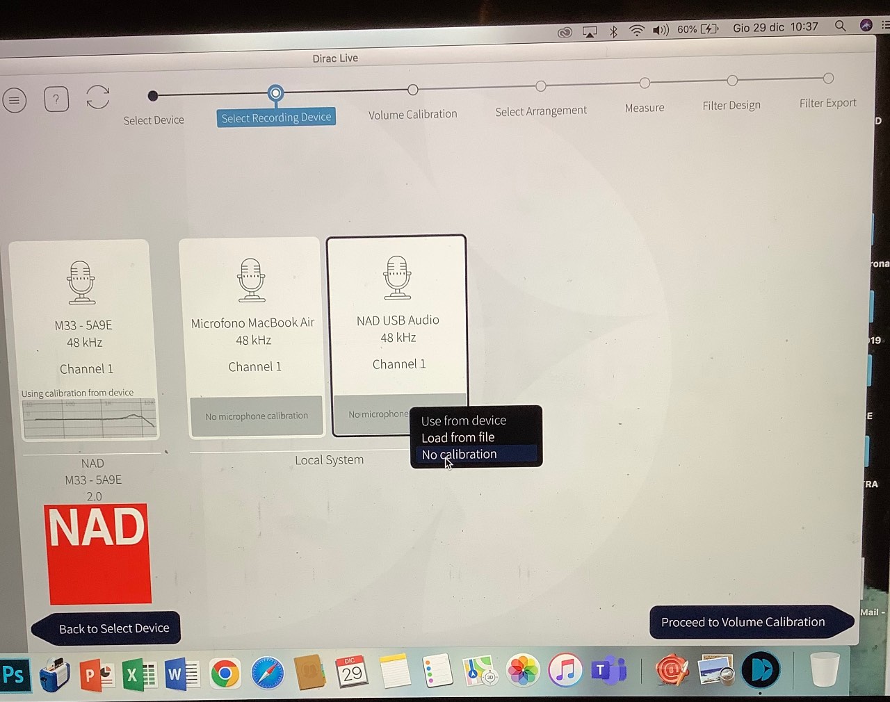

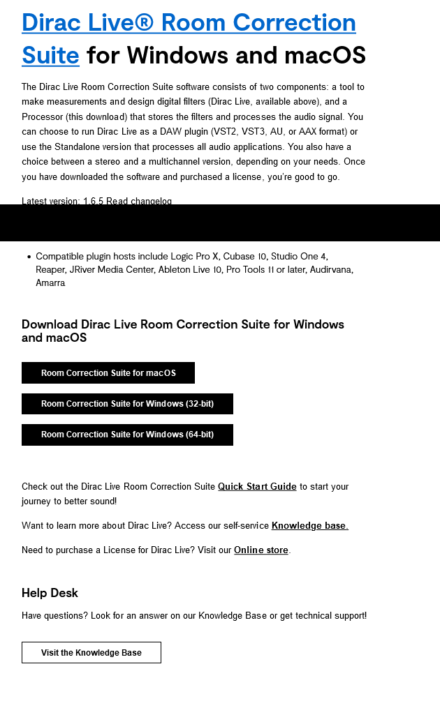

Sicuro che con la versione di prova ( esiste veramente?) posso fare misurazioni? Sarebbe questa comunque?Ho windows 64bit,  dice che ci sono due componenti da usare, ma non ho ben afferrato se li trovo in un unico download o no. Tra l'altro il dirac live è lo stesso software che uso quando voglio fare da pc senza app dedicata?
Quando la avvio cerca il Nad ( è su quello che ho acquistato la licenza full ).
https://melius.club/topic/11618-nad-c-658-bluos-dac-in-streaming/page/6/#findComment-686227
Certo. Funziona per 14gg. Tu hai già scaricato la versione per il NAD, giusto? Niente ti vieta di prendere in prova la versione PC.
Ti scarica due componenti, il Dirac e il Dirac processor. Li installi, apri il Dirac processor, nelle opzioni selezioni il formato di uscita (Marantz), poi apri il Dirac Live (lo stesso che utilizzi per Nad di fatto), selezioni il Dirac processor e inizi la procedura di misurazione. Ovviamente il microfono devi collegarlo all'usb del computer.
E' l'unico modo che mi viene in mente per:
A. Verificare se il NAD non abbia problemi ad esempio all'ingresso microfono.
B. Verificare se sbagli qualcosa nel processo di misurazione.
C. Finalmente poter testare Dirac..
